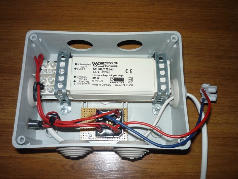

(#) Chokapick hozzászólása Szept 15, 2011 /
Ime egy kep az alanyrol...

(#) laszlokunstar válasza Chokapick hozzászólására (») Szept 15, 2011 /
Biztos trafó? Egyszer vettem én is egy hasonló formájú csodát, olcsó volt. Kapcsolóüzemű táp volt benne 20-60W közötti halogénhez ajánlották.
Ha kapcsolóüzemű táp van benne, a nagyfrekvencia miatt a diódád melegedni fog, próbáld meg lecserélni pc tápból való schottkyra.
(#) Chokapick válasza laszlokunstar hozzászólására (») Szept 15, 2011 /
Igen biztosan trafo a Vossloh Schwabe egy jo minoseg.Ez a sulyaban is megmutatkozik nem csak a germany feliratban A PC tapban levo scothy diodakat tegnap probaltam es ugyancsak elszomorito az eredmeny,sot azok mar 1perc utan forroak voltak

(#) kadarist válasza kaqkk hozzászólására (») Szept 16, 2011 /
Na most ez egy sima 50Hz-es hálózati trafó lenne. Ehhez nem kellene Schottky-dióda.

(#) kaqkk válasza kadarist hozzászólására (») Szept 16, 2011 /
nekem van itt a polcon 3-4db hasonló inverterem , biztosíthatlak hogy nem csak egy hálózati trafó van benne (kapcsoló üzemű halogén inverter) Ja van benne trafó
A kérdéses trafó egy sima lemezelt vasmagos trafó.
Szerintem az ami a képen van az halogén invreter!
Egy 50w os trafó főleg egy ledsor terheléssel nem izzítja fel a 35A egyenirányítóhidat !

(#) Chokapick hozzászólása Szept 16, 2011 /
Igen a trafo egy mezei lemezelt vasmagos 50W trafo. 11,5V~ sekunderrel
