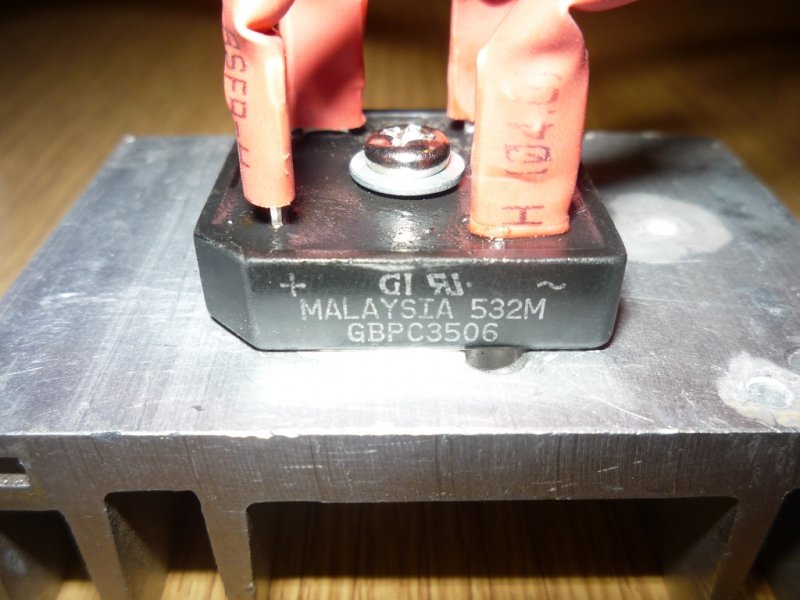

(#) Chokapick válasza kaqkk hozzászólására (») Szept 16, 2011 /
A tapegysegrol nehany hozzaszolassal elobb mellekeltem kepet. A helyzet az,hogy ez a harmadik fajta egyeniranyito hid ami benne van. Eloszor egy 1,5A-es hidrol mukodott a ledsor ami 2,2A-ert huz.Idokozben ez a hid elhalalozott es utanna keszitettm 1640es schottky-bol hidat ami 1perc utan forro. Most egy 600V 35A hid van benne es 3-4perc mulva forro.Idehaza nincs ledszalagom igy egy 12V 50W halogen izzoval tesztelek,de a homersekleti tenyezok ami a hidat illeti megegyeznek.Anyi kivetel,hogy ez a halogen izzo 3,2A-ert huz.A tapegysegben csak trafo es hid talalhato valamint egy signal led egy nehany k-s ellenallasrol.

(#) Chokapick válasza kaqkk hozzászólására (») Szept 18, 2011 /
Nem inverter! Vasmagos trafo! Ma 2db 12V 50W halogen izzoval teszteltem.
1- egyik izzot tettem a hid utani kimenetre a masikat pedig a hid es az elso izzo koze sorosan. Meres: hid utan 8,9V-lampan 4,2V es 2,2A-t huz.
2-a ket izzot parhuzamosan kotottem hid utan. Meres: hid utan 6,4V-5,2A
Mindket kotesnel a graetz forrosodik.a parhuzamos kapcsolasnal kulonossen.
Normalis ez???

(#) Chokapick válasza (Felhasználó 15355) hozzászólására (») Szept 18, 2011 /
Ujra elkeszitettem a hidat shottky diodaval ezuttal hutobordara szerelve es a regi hidrol is mellekeltem kepet. Rakapcsoltam az 50W izzot a shottky hidra es mar mar kezdtem orulni,hogy ugyan melegedett,de elfogadhato volt viszont most meg a trafo forrosodott fel 5perc utan Terheles nelkul 11,4V terhelesnel 8,2V ot mertem

(#) Chokapick válasza (Felhasználó 15355) hozzászólására (») Szept 19, 2011 /
Kimertem a diodahidat es nincs zarlat. Az 50W izzot rakotottem a trafora egyeniranyitas nelkul es igy minden rendben,kicsit sem melegedett. Most ujra ratettem a diodahidat,mert ugye nekem az a lenyeg,hogy egyenaramom legyen es rakotottem 50cm hosszu ledszalagot es egy 20W halogent igy van 1,7A-es terhelesem.A dioda hid langyos a trafo forrosodik. Probaltam csak magat a ledszalagot,de mivel csak 50cm darabom van nagyon melegedett,de igy amikor mellette a halogen es nagyobb a terheles igy optimalis a ledek homerseklete.Csakhat a bibi az,hogy meg mindig ot vagyok,hogy nincs hasznalhato variaciom. ez mar tenyleg paranormalis

(#) Chokapick hozzászólása Szept 19, 2011 /
Elorelepes!!! A jelenlegi felallas: Vasmagos trafo-shottky hid-20W izzo( 1Ohm elotettel) 50cm led ( 100Ohm elotettel) s lass csodat fel oraja megy a rendszer. Hid es ellenallasok epphogy langyosak a trafo pedig most kezd haaat sutogetni(nincs homerom ) hagyom igy tovabb s figyelem a trafot. Esetleg ki lehet e szamolni,hogy 12V ra es 2,2A-ra pontosan mekkora erteku elotet ellenallas kell?
(#) Chokapick hozzászólása Szept 20, 2011 /
Ma lezarult a dolog. A vege az lett,hogy 20-70W inverterrel oldottam meg a 6m ledszalag taplalasat egy 1ohm 5W elotet ellenallas beiktatasaval.
