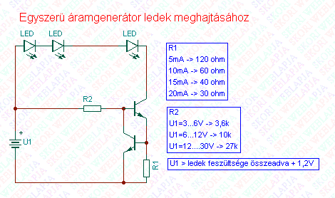

(#) sector99 válasza nedudgi hozzászólására (») Dec 14, 2013 /
Szia !
Nemsokára - remélem - megérkeznek az általad kipróbált ledek. Az lenne a kérdésem, hogy PC tápra rá lehet-e őket kapcsolni, vagy áramgenerátoros táp kell hozzá ? Konkrétan 3 db lenne egy helyen és az szeretném 1 táppal meghajtani.
A másik kérdés, hogy ilyen paszta jó lesz hozzá ?
Köszönöm !
A hozzászólás módosítva: Dec 14, 2013
(#) nedudgi válasza sector99 hozzászólására (») Dec 14, 2013 /
A PC táp is jó lehet, de az áramot mindig kell korlátozni. Ellenállással, vagy valamilyen szabályzóval, az tökmindegy.
A megfelelő hűtés a hűtőfelület és az alkatrész hűtőfelületének kapcsolatából adódik, minél simábbak, annál jobb. A hűtőpaszta kiegyenlíti a felületek egyenetlenségeit. Nem jobb mint a natúr fém, de jobb mint a levegő. A hőt jól vezető paszta javítja a hatásfokot. Megfelelő ez is, de ha van már otthon, csak emiatt nem érdemes venni.
Köszi ! Ilyen áramgenerátor jó lesz ?
Ha találsz hozzá megfelelő tranzisztorokat, persze.
Ez azért már messze van a topik témájától, a LEDszalagtól. Figyelj arra, hogy kérdéseidet a megfelelő topikban tedd fel, mert még kapsz a moderátortól.
