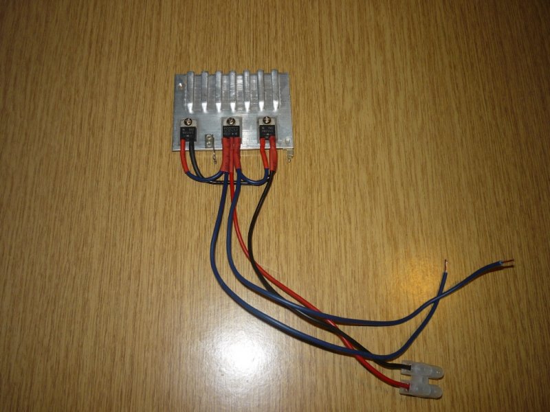

A tapegysegrol nehany hozzaszolassal elobb mellekeltem kepet. A helyzet az,hogy ez a harmadik fajta egyeniranyito hid ami benne van. Eloszor egy 1,5A-es hidrol mukodott a ledsor ami 2,2A-ert huz.Idokozben ez a hid elhalalozott es utanna keszitettm 1640es schottky-bol hidat ami 1perc utan forro. Most egy 600V 35A hid van benne es 3-4perc mulva forro.Idehaza nincs ledszalagom igy egy 12V 50W halogen izzoval tesztelek,de a homersekleti tenyezok ami a hidat illeti megegyeznek.Anyi kivetel,hogy ez a halogen izzo 3,2A-ert huz.A tapegysegben csak trafo es hid talalhato valamint egy signal led egy nehany k-s ellenallasrol.

Ujra elkeszitettem a hidat shottky diodaval ezuttal hutobordara szerelve es a regi hidrol is mellekeltem kepet. Rakapcsoltam az 50W izzot a shottky hidra es mar mar kezdtem orulni,hogy ugyan melegedett,de elfogadhato volt viszont most meg a trafo forrosodott fel 5perc utan

nembiztos,hogy jol ertettem a kerdesed,de ha a feltoltott kepre gondolsz es a szinekre akkor a valasz: shottky hid es a 2 db kek szinu vezetek ami a harom labu 1645 1-es es 3as labara van kotve.
