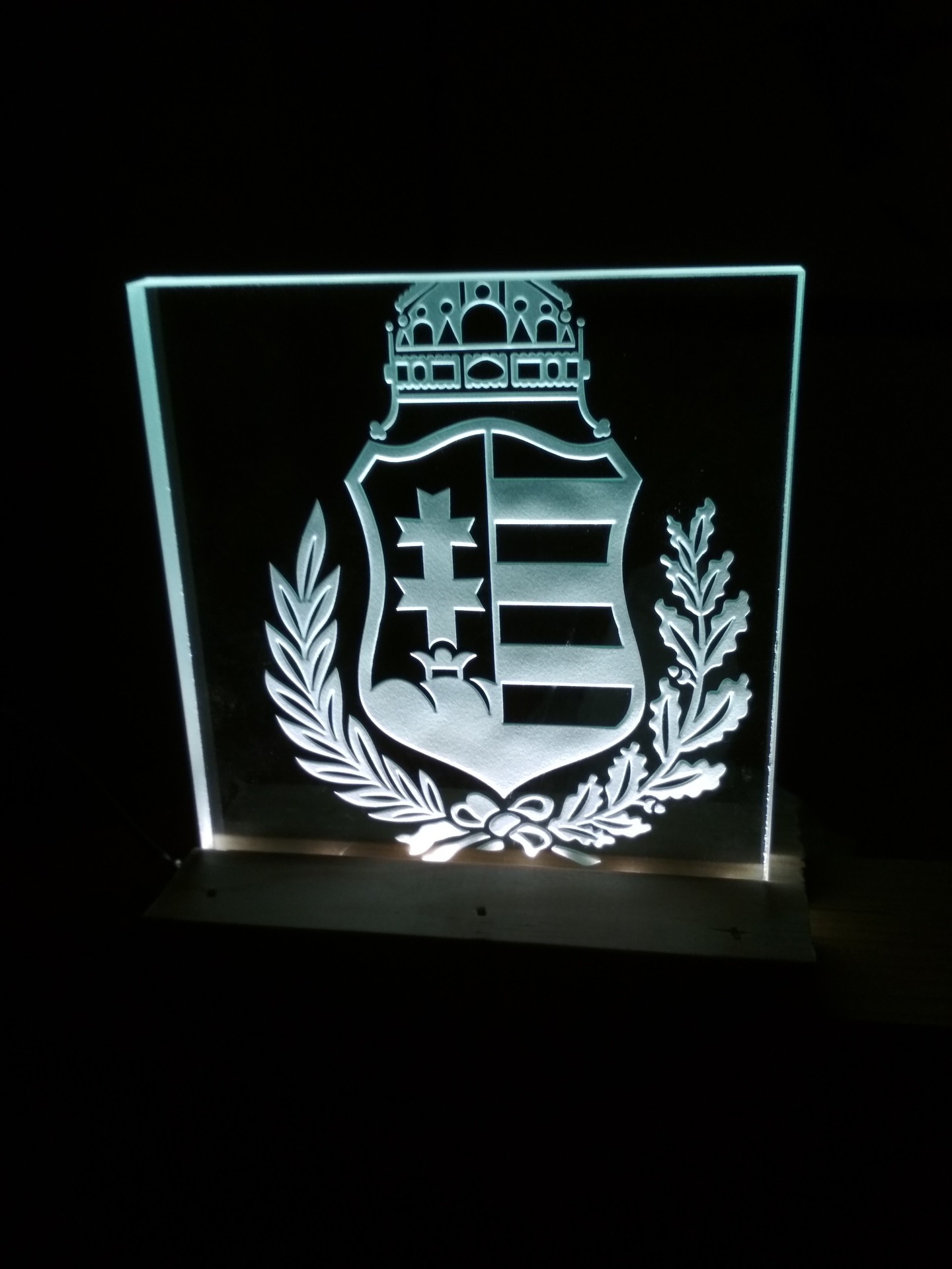

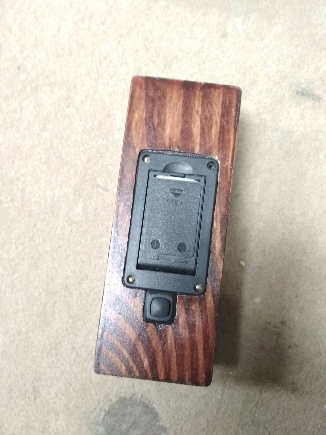

(#) nedudgi válasza Kisgedus hozzászólására (») Ápr 24, 2019 1 /
Nem ártana tudnunk, hogy milyen fényerőt szeretnél kapni. Párszáz forintért lehet kapni elektronikát, ami egy darab 18650 cellából elő tud állítani egy LEDszalagdarabka számára olyan feszültséget, amivel már világít.
(#) Kisgedus válasza nedudgi hozzászólására (») Ápr 24, 2019 /
Linkelek pár képet ebből már szerintem látszik mi akar lenni, és mennyi fényerő kellene. Nyilván minél több annál jobb de leginkább az exit kis világító táblákhoz tudnám hasonlítani ami ajtók fölött szokott lenni. Igazándiból a fény célja hogy a mintát megvilágítsa. Egy hat ledes szalag darab bőven elég. Ami ahogy néztem nyilván attól függ milyet vesz az ember, 300 lumen/méter kb., és olyan 4 watt körüli fogyasztással, most amit hirtelen néztem a neten.
Ilyen 9v-s tartóval oldottam meg, de ezt szeretném ha lehet cserélni.

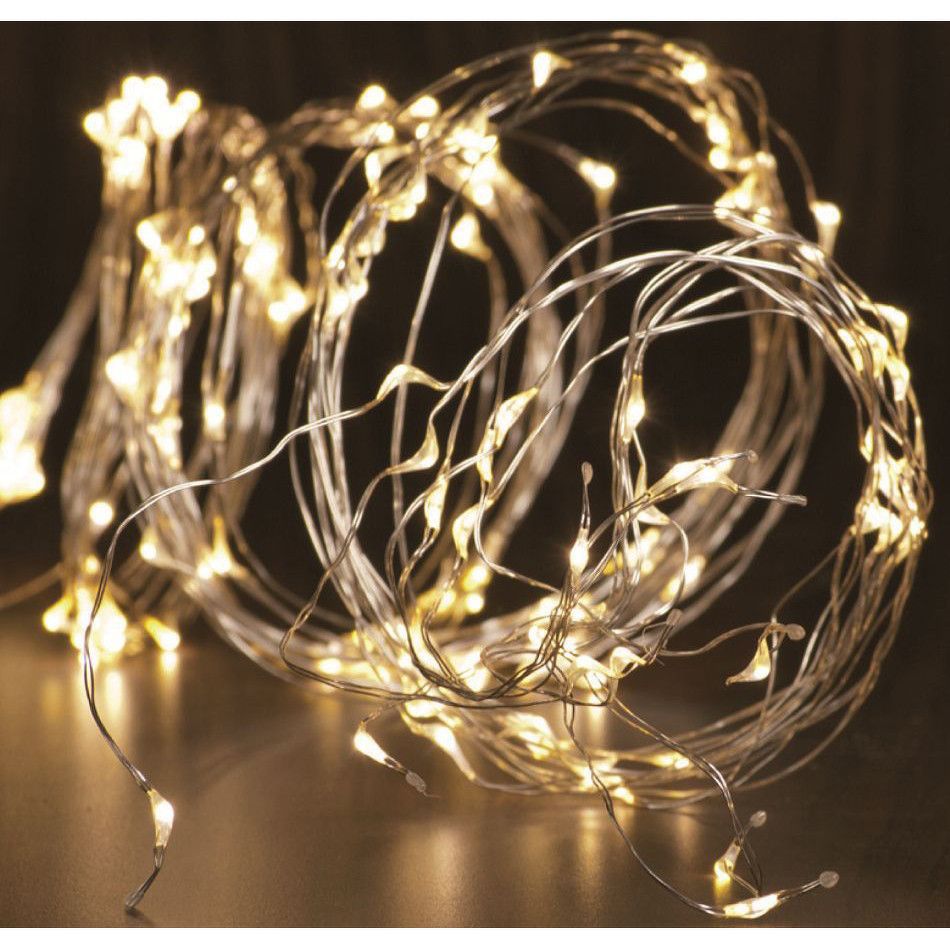

(#) Bakman válasza nedudgi hozzászólására (») Okt 14, 2019 /
Szerintem olyan/hasonló, mint ameilyen a mellékletben is látható.

(#) nedudgi válasza Bakman hozzászólására (») Okt 14, 2019 /
A képen minden egyes láb forrasztva, zsugorcsövezve van. Ha ez igaz, akkor mi a probléma?
Nincs zsugorcső. Szigetelt vezetékek valahogy a LED-re applikáva, majd kiöntve/körbeöntve/bemártva valamilyen lakkba a LED, a forrasztás (már ha van ilyen egyáltalán) teljesen hozzáférhetetlen.

(#) tice_rex válasza Bakman hozzászólására (») Okt 14, 2019 /
Én nem is magát a ledet szeretném forrasztani, hanem a köztük lévő vezetékeket. De az is vmi szigetelést kapott. Nyilván azért, hogy ne legyen zárlatos, ha összegubancolódik. Lehet, hogy nekimegyek smirglivel, de félek, hogy nem lesz türelmem hozzá...

(#) jucsaba válasza tice_rex hozzászólására (») Okt 15, 2019 /
lehet (inkább valószinű)hogy a vezeték az a fajta , amit régen a fülhallgatóknál is használtak : selyem cérnára rézfólia van tekerve , így erősebb mint a réz de sokkal hajlékonyabb is , ebből több szál fut eggyütt .
Cserébe nehéz forrasztani .
Ha van erős órás lupéd vagy mikroszkópod megnézhetnéd .
Régebben az oxidos litzéket vagy alkohol lángjában oxidmentesítették (míg izzott gyantaoldatba merítették ) vagy kalmopirint használtak segédanyagnak gyanta helyett ( bevonatos pl weller hegyet kinyírja) , sima pillanatpáka jó befuttatni.
Írd meg mire jutottál

(#) tice_rex válasza jucsaba hozzászólására (») Okt 17, 2019 /
Ez egy sima egyeres rézdrót, valami műanyag alapú szigetelővel.
Próbáltam smirglizni, de nagyon vékony, így nem igazán lehet roncsolásmentesen tiszta felületet létrehozni. Az igazi megoldás a nyílt láng (teamécses). Pillanatok alatt meggyullad és leég a szigetelő réteg. Egy hátránya van: a melegítéstől a rézdrót elveszíti a rugalmasságát, nagyon könnyen törik. És nagyjából a ledek felét ki lehet dobni utána, a nagy meleget azok sem bírják.
Viszont a karácsony közeledtével pár száz forintért lehet kapni 50-100 ledes füzéreket.
A hozzászólás módosítva: Okt 17, 2019
(#) proli007 válasza tice_rex hozzászólására (») Okt 17, 2019 /
Hello! A rezet, pont fordítva kell edzeni mint az acélt. Tehát ha felmelegíted és hirtelen hűtöd le, akkor lágy marad. Egyébként a hajtogatásra is felkeményedik a réz.
