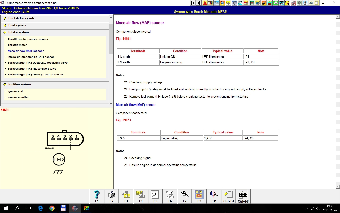

A szervizkönyvben vannak adatok.
Üdv: Gábor
Király vagy!! Ezt kerestem, de égen földön nem találtam sehol!
Nagyon szépen köszönöm.
A MAP szenzorról is van leírás.
Üdv: Gábor
