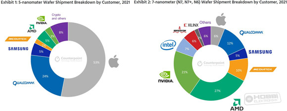

A TSMC probléma
A TSMC azaz a Taiwan Semiconductor Manufacturing Company-ről egész addig szinte nem hallott senki, amíg minden rendben ment, pedig a világ félvezetőinek ijesztően nagy hányada ettől az egyetlen egy cégtől származik.
Azt tudni kell, hogy az olyan cégek mint például az ST Microelectronics is tervező és fejlesztő cég, nem tényleges gyártó. A tényleges gyártásokat alig egy tucat vállalat végzi a világon. Elég csak rátekinteni arra, hogy az 5 és 7 nanométeres technológiával mennyi cég processzorait – félvezetőit gyártja a TSMC.
Előbbi példánál maradva az ST tervezi és biztosítja a supportot például az STM32 mikrovezérlőkhöz, de a tényleges gyártás a TSMC végzi az ST-nek. De így van ez több-száz másik gyártó esetén is.
Fontos: Ez a gyártás nem a tokozást és a bondingot jelenti, ez a szilícium lapkára való félvezetőgyártást jelenti.
Egyszerűen látható, hogy ha megbicsaklik valami a TSMC gyáraiban, akkor annak egytől egyig mindenki megérzi a hatását. A korábbi 13 hetes átlagos vállalási határidő jelenleg 36 és 42 hét között mozog. Ugyan ez a helyzet a TSMC-vel és a másik Taiwani gyártóval, a Micron Technology-val is.

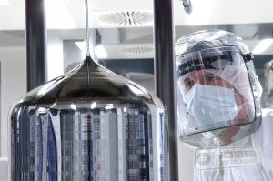

A szilícium egykristály probléma
A szilícium egykristály húzásának folyamata egy nagyon drága és nagyon lassú folyamat. A cikkben részletesen nem kívánok kitérni rá, autodidakta módon bárki utána olvashat. Mankónak kulcsszavak: Szilícium egykristály, intrinsic silicon, silicon monocrystal.
A lényegét tekintve szilícium-dioxidot (SiO2, aminek a leggyakoribb ásványa a kvarchomok) nagyon magas 1900 °C-os hőmérsékletre hevítenek, majd kemence alján keletkező polikristályos szilíciumot tovább tisztítják. A nagytisztaságú polikristályos szilíciumból létrehozott olvadékból kontrollált körülmények között forgatva-húzva emelik ki. A forgatás sebességével tudják kontrollálni az egykristály átmérőjét. A folyamatos kiemeléssel folyamatosan alakul ki a szilícium egykristály (kristályosodik ki). Majd ezt tisztítják, kezelik és szeletelik wafer-ré.
Hogyan hatott ez a chip válságra?
Több oldalról hatott rá. Egyrészt ha megnövekszik a kereslet, a szilícium egykristály akkor sem kristályosodik gyorsabban, így a gyártás ütemét technikai okokból nem tudják fokozni. Másrészt a folyamat nagyon lassú. Gyorsítással alacsonyabb minőségű egykristályt tudnak csak létrehozni, ami a magasabb szennyeződési ráta miatt magasabb selejtarányt is fog jelenteni.

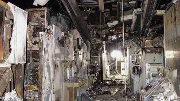

Vagyoni katasztrófák – Renesas tűzvész
Van hova fokozni természetesen, ugyanis 2021. március 19-én a Renesas Naka gyárában (Hitachinaka, Ibaraki Prefektúra, Japán) ahol 300mm-es lapkákkal dolgoztak, tűz ütött ki, és 17 gyártósor teljesen leégett az N3 épületben. A teljes becsült anyagi kár 24 milliárd yen (kb. 67.2 milliárd forint).
