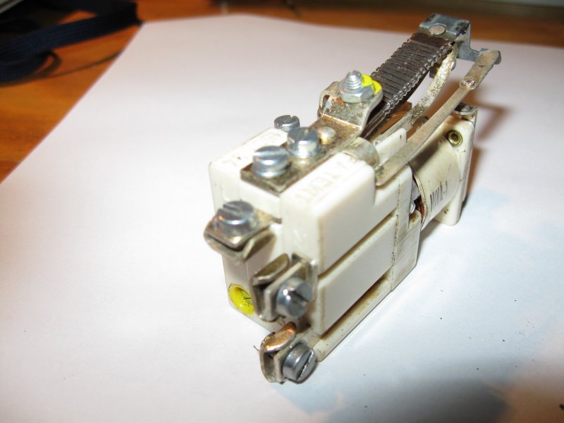

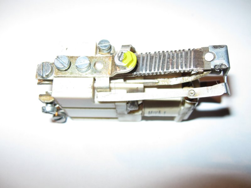

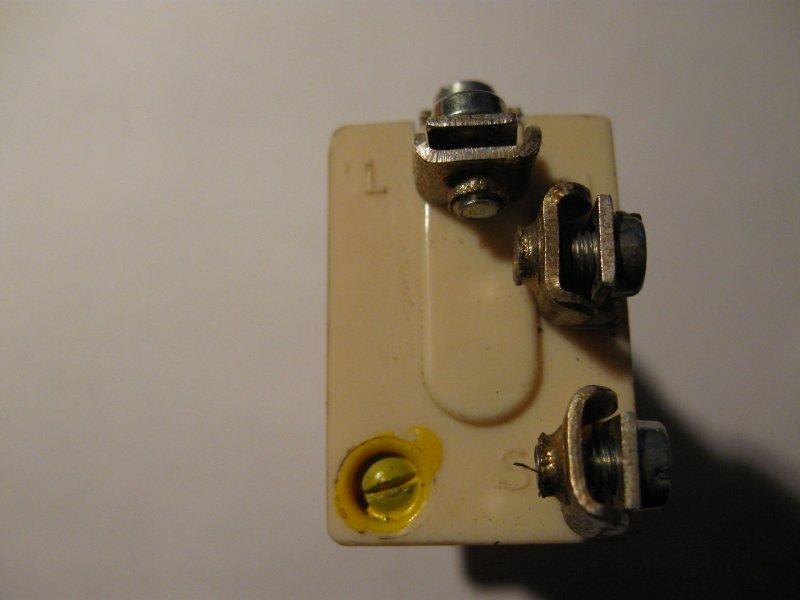

(#) alexc hozzászólása Jan 17, 2009 /
Tehát igy néz ki a relé
Az "M" csatlakozora kötöttem a fázist, az "L" röl megyen a motor felsö bal tüskére a főfázis , az "s" röl meg megy a jobb tüskére a segédfázis.
Be is indul de egy kb 10 s után leáll és a relének ez a fütöszál szerüségje izzik valoszínü h nagyobb áramerösségtöl, és azért kapcsolna ki? Vagy másképpen kell bekötni?
(#) proli007 válasza alexc hozzászólására (») Jan 17, 2009 /
Sajna ezt a relét nem ismerem, de ha a betűket nézzük, akkor talán L a fázist, M a motort, s pedig a segédfázist jelölhetné.
Egyébként a "relének" a következő módon kellene üzemelni.
- Amikor bekapcsolod a motort, akkor az még áll, így a főfázison jelentős túláram van, így a relé behúz. A segédfázis is feszültséget kap.
- Amikor a motor felpörög, csökken a főfázis árama, erre a relé elejt, kikapcsolja a segédfázist, így az áramfelvétel még kisebb lesz.
- Az indítás alatt a bimetall fűt, és ha a motor mégsem indulna el, akkor egy idő után lebontja a villanyt. Így a bimetallt nem fűti az áram.
A lehűlése sokkal tovább tart, addig az áramkör bontva van. Mikor lehűlt, kezdődik elölről a ciklus.
(Hűtőnél ez simán előfordulhat, ha a hálózat egy pillanatra kiesik. A kompresszor nyomása meg még nem esett össze, viszont így nem tud elindulni. Ilyenkor a bimetall védi a motort. kb. 2,5perc)
A valóságot, legfőképpen áramméréssel tudod eldönteni, ha nyomógombbal indítasz, és ezt összeveted a rellés indítás áramaival.
üdv! proli007
