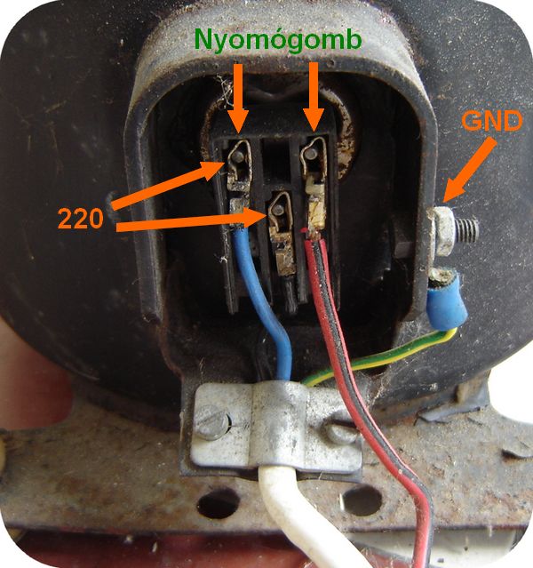

Van egy régebbi lehel hűtő kompresszorom és külön egy indítórelém. A relé állítólag rossz. Tud e valaki bekötési rajzot hűtőhöz és hogyan lehet ellenőrizni az indítórelét.
Köszi ez gyors volt, csak a három láb ami a kompresszoron van nem tudom mi hova megy.
Sajna a rajzok pont ezt nem mutatják.
Szia Perlaci.
A bal felső és az alsó a direkt, a jobb felső a segéd- fázis.Ha a két felsőt egy pillanatra zárod a kompresszor indul. Üdv:colonel1
Köszi a leírást. Gondolom az indító relé is ezt teszi. Kondi gondolom nem jó mert állandó árammal terhelné és jobban melegedne. A relé hőbimetálos és a motoráram melegíti cekász segítségével?
Nem egészen... A relé, egy áramrelé. Amikor a motor nem jár, a főfázis áramot kap. Ilyenkor az áram értéke magas. Erre húz be a relé, és bekapcsolja a segédfázist. Amikor a motor már jár, a felvett áram értéke csökken. Erre elenged a relé, és kikapcsolja a segédfázist. Ha a motor mégsem indulna el. (Amíg a körben a komprsszió fennáll, előfordulhat, hogy a motort nem lehet elindítani.) A tartósan magas főfázis és segédfázis áramára, felmelegszik a bimetál, és leold, megszakítva ezzel a hálózati áramot. Ha kihült, visszakapcsol és kezdődik elölről az indítási próba. (Új típusú relékben PTK ellenállás van, kicsit másképpen működnek, de a lényeg azonos.) Mérni, ezt úgy lehet, hogy árammérőt kapcsolsz a hálózattal sorba. Majd megadod a főfázist a motorra. Megnézed az áram értékét. Erre kell behúznia az áramrelének. Majd egy kis időre megadod a segédfázist is. Az áram értéke ilyenkor felugrik, majd csökken, tekintve, hogy a motor már ilyenkor elindul. Most elveszed a segédfázist, és és megméred a motor forgás közbeni áramát. Erre az értékre már az áramrelének el kell engedni. Ha a relé bent van a helyén, akkor az előbb mért áram értékek alapján, már meg tudod mondani, milyen állapotban van a motor, illetve mi a hiba, működik-e a relé. üdv! proli007
Köszönöm a részletes leírást, a hűtők kimaradtak az életemből ezen kívül szerintem már mindent javítottam, csak töltő nélkül nem vállaltam a javításukat. Most is csak barkácsolni akarok sűrített levegövel ezért érdekelt a bekötése. Sajnos a relén van a kábelek randevúja ezért nem tudtam hova küldjem 230-at. Megpróbálom az infók alapján kibogózni a sok sarut.
Nah, hátha segít a mellékelt kép! Régi Lehel hűtő kompresszor: 220-ra rádug >> gombot benyom-elenged >> Jön a levegő! Nekem már másfél éve megy, bringákat ezzel fújom.
Nagyon köszi a képet, egy két kérdésem lenne. Az olajat gondolom benne hagytad és vigyázni kell nem felborítani pumpálás előtt nehogy teleköpje olajjal a kereket, vagy raktál bele olajleválasztót? Én egy kis palackot akarok tölteni vele sűrített levegő céljából. Elég drága a dobozos levegő és valamivel ki kell fújni a koszt javításkor a készülékekből.
Éncsak hagytam úgy ahogy volt, elvágtam a két csövet kijött a freon és most az egyiken szív a másikon fúj.

Szert tettem egy lehel vagy nem tudom milyen hűtőkompresszorra. CCCP-van ráírva Nos van valami reléféle előtte nagyjából sikerült kitalálni hogyan is kell bekötni mikor bedugom el is indul de egy kb 10sec után leáll hallani hogy a relé kapcsolja le utána újra egy 20másodperc múlva újrakezdi. Mi lehet a baj hogyan kell bekötni? Képeket raktam fel hátha segít.
Tény hogy elhamarkodtam a kérdésem mert végigolvastam és látom hogy a a baloldalikra kell a 220 és az egy jobboldalit kössem össze egy nyomógonbbal és ha megnyomom akkor indul el. Bár jobban szeretném ha saját reléjéről menne így is működne? Mennyire fontos földelni mert a műhelyben nincs földelés?
Nem ismerem ez a relét, de ha nyomógombbal megy, az jó hír, mert akkor a kompresszor jó. A relé, ugyan azt játssza, mint Te a nyomógombbal, csak az áramot figyeli. - Induláskor az áram értéke magas, így az áramrelé húzva van, és bekapcsolja a segédfázis tekercsét is. - Ha a motor már jár, az áram vissza esik és kikapcsolódik a segédfázis. - A relének ezen két áram értéken belül kellett kell meghúzni, ill. elengedni. - Ha a motor nem indul el (rossz a segédfázis, nem csökkent még le a nyomás...) akkor egy bimetall, a tartós túl áramtól felfűt, és egy időre kikapcsolja a gépet. Aztán ha lehűlt kezdi elölről. Legegyszerűbb a kérdést eldönteni áramméréssel. Először megméred nyomógombbal, mikor rákapcsolod a feszt, aztán mikor nyomod a gombot, aztán mikor elengeded, aztán mikor már jár és csak a főfázis van benn. Ha ezeket az értékeket már tudod, akkor a relével mérve már el tudod dönteni az áramból, hogy hol akad el a folyamat. Földeletlenül elég illetlen járatni a gépet, mert fém a külseje és víz is van benne néha. De akkor már ha műhely, nyugodtan tehetsz fel egy ÉV relét, a műhely elé. Az más készüléknél is jól jöhet. És egy kis földelés sem árthat ha kialakítasz. (Más lehetőség híján, ha a nullázott védelmet nem tudod utólag kialakítani) üdv! proli007
Kösz a segítséget de közben a problémám megoldódott. Valsózinűleg az volt a gond hogy miközben próbálgattam a relé fejjel lefelé volt úgy a segídfázis állandóan rajta volt és ezért kapcsolt ki Remélem mostmár hiba nélkül menni fog. Egy nem igazán elektronikai kérdés: Az olajat mennyire érdemes kiönteni belőle mert most azért jön ki belőle állandóan.
Az oroszok régen gyártottak "gravitációs" relét, első ránézésre ez is olyan! Nincs benne rugó, a tekercs árama felrántja a magot, csökkenő áramnál a saját súlyától esik vissza. Csak akkor működik megfelelően ha vízszintesen áll a kis doboz! Látom rájöttél!
