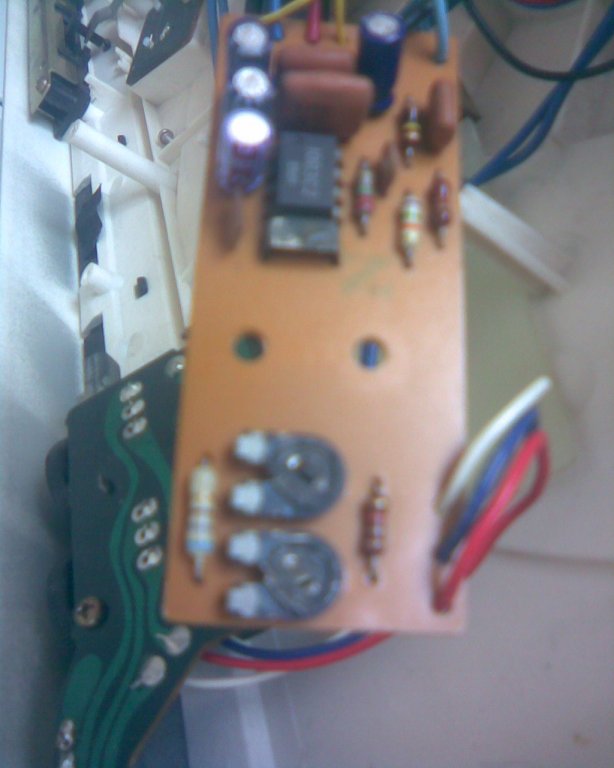

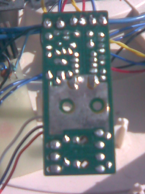

(#) csonti54 hozzászólása Júl 6, 2012 /
Üdv mindenkinek.
Segítséget szeretnék kérni, vagy tanácsot . Van egy Technics SL-220 lemezjátszóm és úgy vettem észre,hogy nem tartja a beállított fordulatot ha ráengedem a tűt vagy a tisztítókart. A finombeállítóra reagál de mintha a generátoros szabályzó halott lenne, nem korrigálja a lemezlassulást. Ami most benne van úgy nézem IC-s de semmi adatot nem találtam róla esetleg mivel tudnám helyettesíteni.
Köszönettel András
(#) Pityu9 válasza csonti54 hozzászólására (») Júl 6, 2012 /
Általában minden lemezjátszónál fellép egy minimális fordulat szám esés, ha ráengedjük a kart és/vagy a lemeztisztítót, ami nem probléma, általában a quartz vezérlésü (quartz lock) az, ami stabilabban tartja a sebességet. Ha ez a sebesség esés régebben nem fordult elő, lehet, hogy a tápegységben az elkok gyengültek el. Ha készítesz egy fotót az IC-ről vagy leírod a típusát, akkor már többet tudunk segíteni
(#) elektrorudi válasza csonti54 hozzászólására (») Júl 7, 2012 /
Azért a lemezjátszódról rengeted adat van a neten. Például a gugli első sorban hozta a legfontosabbakat:
- belt drive; flutter és wow: 0,045%
- 1980 körül gyártották
Tehát, mivel olcsó és egyszerű szíjhajtású lejátszóról van szó, a "nyávogása" gyári állapotban is magas volt.
Mivel több, mint 30 éves, eltudom képzelni, hogy sosem cseréltek rajta szíjat ( "gumi szíj" ).
Szerintem érdemes lenne a motor és a lemeztányér szíj pályáját alkohollal alaposan megtisztítani. Új szíjat feltenni, és ellenőrizni a feszességét. Egyébként van egy olyan gyanúm, hogy a vadonat új szíjak sem tökéletesek már, mert évek (évtizedek) óta egy raktárban állnak, és a minőségük, már a vásárlás pillanatában is kétséges (kiszáradtak)...
(#) csonti54 válasza Pityu9 hozzászólására (») Júl 7, 2012 /
Köszi segítséget széttkapom és csinálok képet.Csak arra gondoltam hogy azért van a generátor hogy minimális terhelésnél segítsen fordulaton tartani a tányért-
(#) csonti54 válasza elektrorudi hozzászólására (») Júl 7, 2012 /
OK.Szétszedem és kap egy átfogó takarítást.A szijjal nem tudom milégyen most kaptam. Azt hittem a 0.045% nem rossz. Szerinted lehetne javítani rajta esetleg jobb szabályzással?
Milyen generátor van benne? Hall cellás jeladó?
A szíjat kaptad most, vagy mit?
Nyilván, a 0,045-nél létezik rosszabb is...
A szabályzáson nincs mit javítani, Ha lehetett volna, akkor már gyárilag úgy csinálták volna meg (filléres tétel).
A szijat kaptam annyit tudok motor tengelyen van egy barna 2mm vastag gyenge mágneses valami ami egy tekercsen belűl forog azon pedig fogak amik hasonlítanak a generátor állórészéhez az ic tipusa 1003C2
Még annyit tápot 12v ic-vel átalakítottam, 11.9 v így stabilan a motor 2.5v és 2.7v között kap a generátoron 0.24 és 0.26 volt válltót mértem fordulattól függően nagyon picit így is ingadozik hogy a motor forog önmagában
