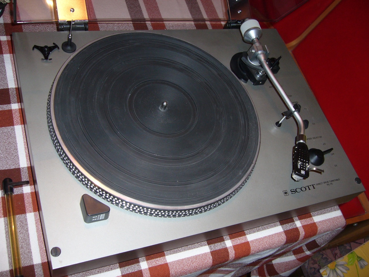

(#) mustang74 válasza Technicalhead hozzászólására (») Aug 2, 2013 /
Nálam kondenzátor hibájából csinálta a sebességingadozást. Aztán felrobbant.
A javításról képek itt: http://www.4shared.com/folder/a7VRe1hf/Service.html
Ez egy H. H. Scott PS-76 os lemezjátszó. Közvetlen hajtású de léptető motor-szerűnek tűnik, mert szaggatottan mozog a tengely és a tányér lendületétől forog folyamatosan.

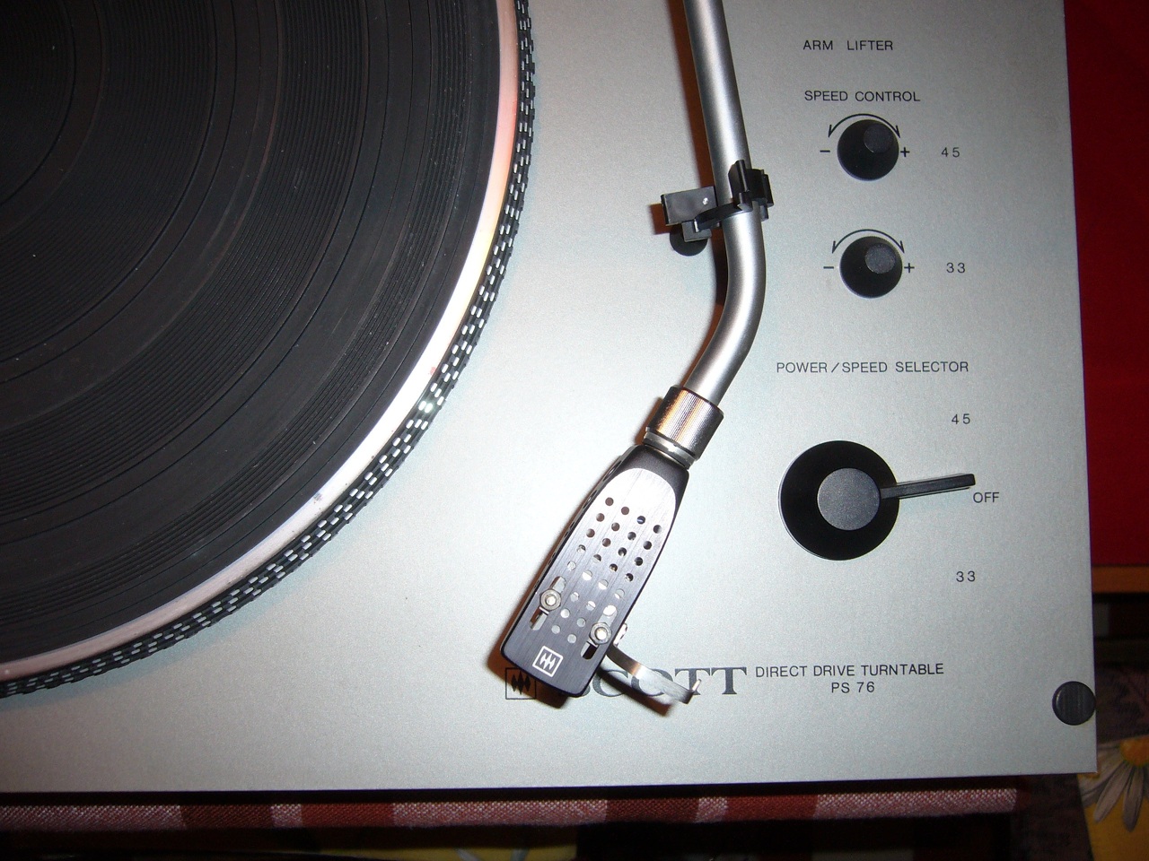

(#) mustang74 válasza mustang74 hozzászólására (») Aug 25, 2013 /
Az említett lemezjátszó egyik oldala hangosabban szól mint a másik. Több erősítővel is kipróbáltam, ugyanaz a jelenség. Mitől van ez?
Az antiskating miért kifelé "húzza" a kart?
A hozzászólás módosítva: Aug 25, 2013
(#) CHZ válasza mustang74 hozzászólására (») Aug 25, 2013 /
Gondolom nincs a készülékben RIAA korrektor, így a hangszedő hibájára tippelek.
Tű sérülése, deformálódása okozhatja.
(#) mustang74 válasza CHZ hozzászólására (») Aug 25, 2013 /
Nincs benne RIAA. Viszont az antiskating miért kifelé "húzza" a kart?
Képek alapján nem tudom megmondani, milyen megoldású antiskating van benne, lehet, hogy valami nincs jól beállítva. Antiskating rossz beállítása nem okozhat nagy hangerő különbséget a két oldal között.

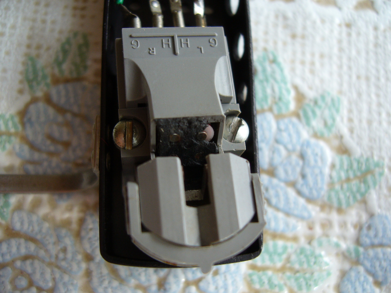

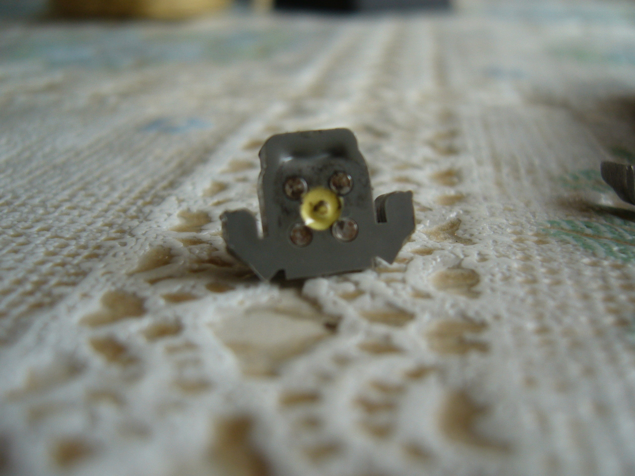

(#) mustang74 hozzászólása Aug 25, 2013 /
Kivettem a tűt a pickup-ből. Hát volt ragacs meg kosz. Még talán rozsda is látszik a tű kivezetésén. Kicsit megtisztogattam szárazon, vegyszert nem mertem bevetni.
A pickup tekercse kilátszik de talán nem baj.
Mintha jobban szólna a lemezjátszó.
Még itt van egy kép az antiskating-ról is.
Antiskating beállítása akkor jó, ha a tűnyomás mértékével egyenlő értékre állítod, picit kifelé húzza a kart. Eliptikus tűhöz kicsit más érték a megfelelő, de ezt is szokták külön skálázni.
Hangszedő eléggé viseltes, ha a mágnesek elmozdultak, vagy nem megfelelő szögben állnak, akkor lehet nagy különbség a kimeneti jelszintek között. Ragacsos anyag lehet akár a gumi ágyból is, ami elöregedett. Próbálj bele másik hangszedőt.
Kúp alakú a tű, nagyító alatt megnéztem. Szóval guminak kellene lennie annak a fekete borításnak... Sajnos másik hangszedő nincs a birtokomban jelenleg.
A tűnyomás skálán egy beosztás mennyi tömegnek felel meg?
(#) CHZ válasza mustang74 hozzászólására (») Aug 25, 2013 1 /
Egy osztás 1g , vagy pound, ez a hangszedő 2g igényelhet, de az adatlapján megtalálod.
Karon lévő súllyal kinullázod, lebegjen a kar, majd beállítod a skála 0 pontját a tárcsával > súly forgatásával 2-es osztásra tekered > antiskating is 2-re.
A tű szárához rögzített mágnesek és a tű beágyazása lényeges, ha itt elöregedett a rugalmas rögzítés, akkor van probléma.
