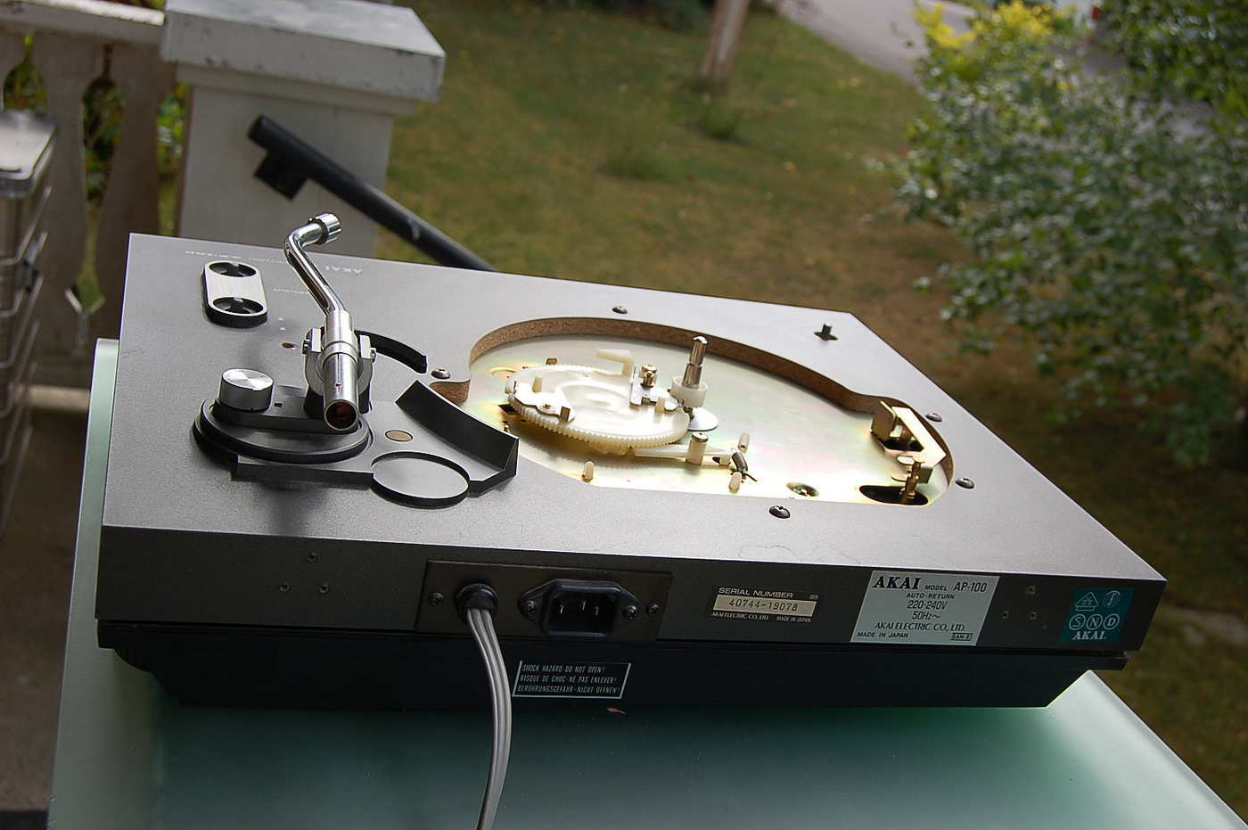

(#) segítő válasza Massawa hozzászólására (») Ápr 25, 2023 / 1
„Nézd a pozdorja, MDF, HDF stb. magátol nem vetemedik”
Így van. Szabadtérben még egy hozzá nem értő sem tárol gyári készüléket
Emlékeim szerint az AKAI-AP100C is pozdorjából készült. 1980-as években. Meg a Tesla NC500 is. 1990-es években. Meg sok lemezjátszó és hangdoboz azóta is. Időállóak
