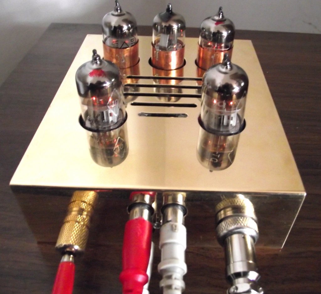

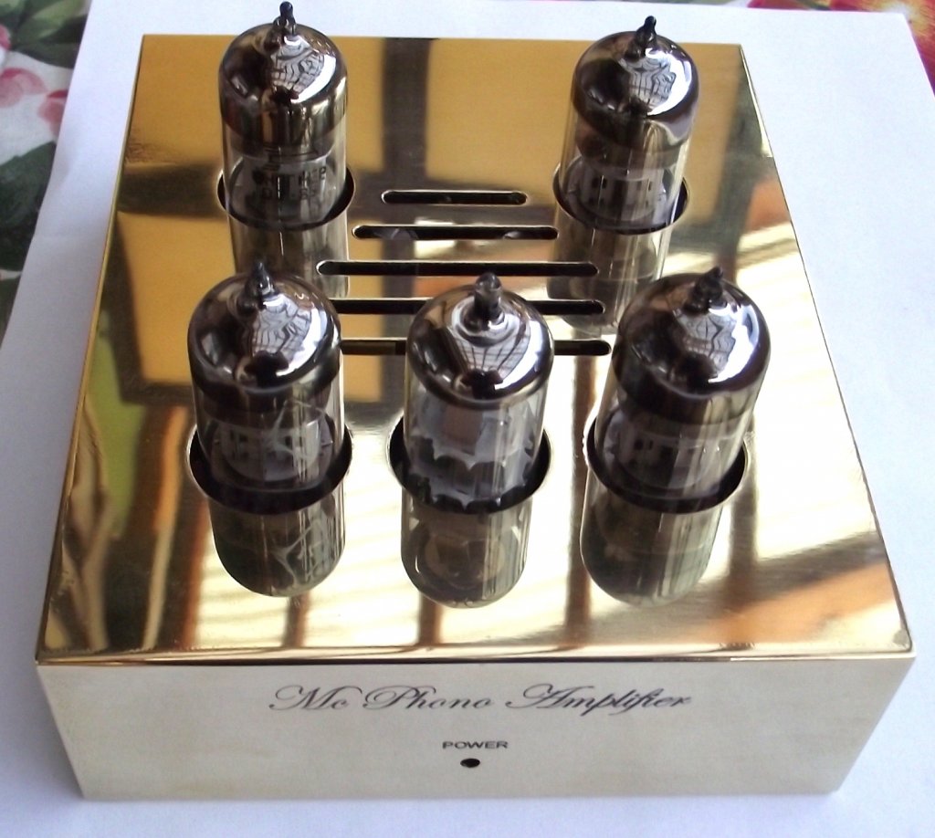

Lemezjátszóba nem szabad korrektort építeni. Külön dobozba, tápegységet is elkülönítve szoktam csinálni.
Egybeépítve, nagyon jó,árnyékolás kell, meg lehet csinálni brumm mentesre, de könnyebb ha a táp külön van.
Soros induktivitással semmit nem érsz el, tekercseléskor kell a trafót jól méretezni, alacsony gerjesztéssel.
Mostanában készített MC RIAA , külön táppal brumm kilőve, dobozon belül és a csöveken is van árnyékolás, így teljesen ok ...
