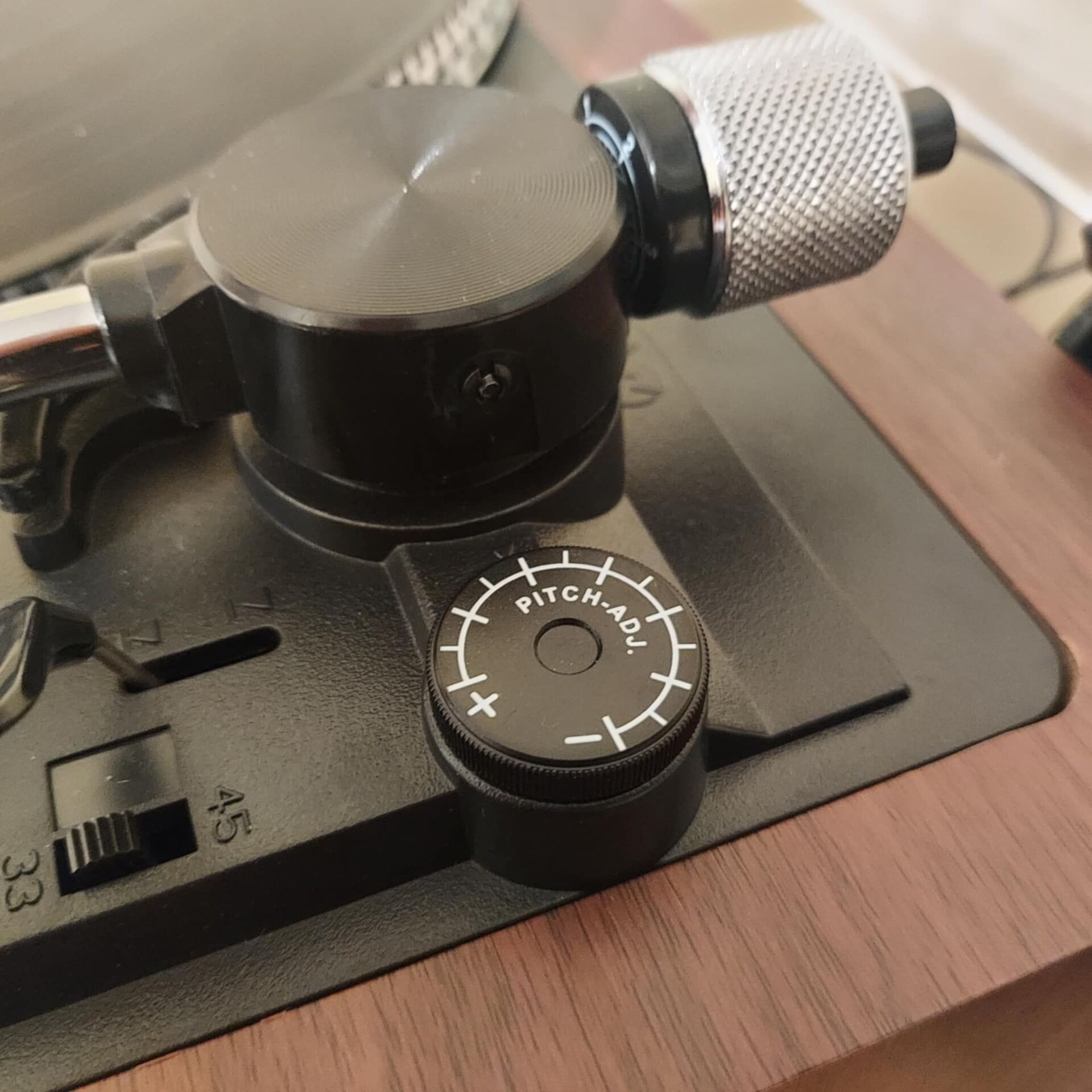

Az ellensúly feliratozott fekete tárcsájának értelemszerűen veled szemben kell lennie, senki nem állítgat tűerőt berendezés mögé bújva ![]() Állítsd a tárcsát 0-ra. Hátul legyen a fém racsnis vas. Lift le. ELLENŐRIZD, hogy a lift és a kar között van e hézag!! Ha van, próbáld meg „lebegő” egyensúlyi, állapotba állítani a hangkart. Ha nincs az gáz, Gyári hiba. Ha sikerül, és nagyjából középen van az ellensúly, félsiker, elvileg be lehet állítani a tűerőt. MM hangszedőhöz tényleg túl sok 3-4 g. Mellesleg pontos beállításhoz gyakorlatilag ingyen (pár ezer forintért) utánad dobnak egy tűerőmérőt, természetesen nem a hígend kereskedők. Ékszermérleg néven kell keresni a neten
Akkor most probáld azzal a fekete izével az ellensulyon, hogy be tudsz-e olyan állapotot állitani, hogy a kar lebeg ( az 50 forintossal rajta),,azaz felemelkedik a lemezröl, de ha ráfujszt akkor vissazabillen, Ha igen akkor azt a fekete korongot ha lehet forgatni állitsd nullára ( talán van rajta ilyen jel). Elvileg azok a jelek a fekete korongon 1-1 grammot jelentenek azaz ha most elforditod az ellensulyt az egyik irányba akkor süllyed a kar, a fekete korongon 2 osztás lesz 2 gramm nyomás. Ha ez müködik akkor két hiba lehet vagy valami hiányzik a pickup tartobol ( a kar azon végéröl) vagy tényleg nagyon könnyü a pickup, vagy az ellensuly nincs jol felszerelve. Ha semmi ilyesmit nem találsz, akkor nem marad más hátra odaragasztani az 50 forintost. Itt pár grammokról van szo igy a legaprobb részlet is gondot okozhat, és ahogy a kolléga is irta meg a gyári foton is van, az ellensulynak a hordozo csö kb közepén kellene lennie a lebegö egyensulyhoz.

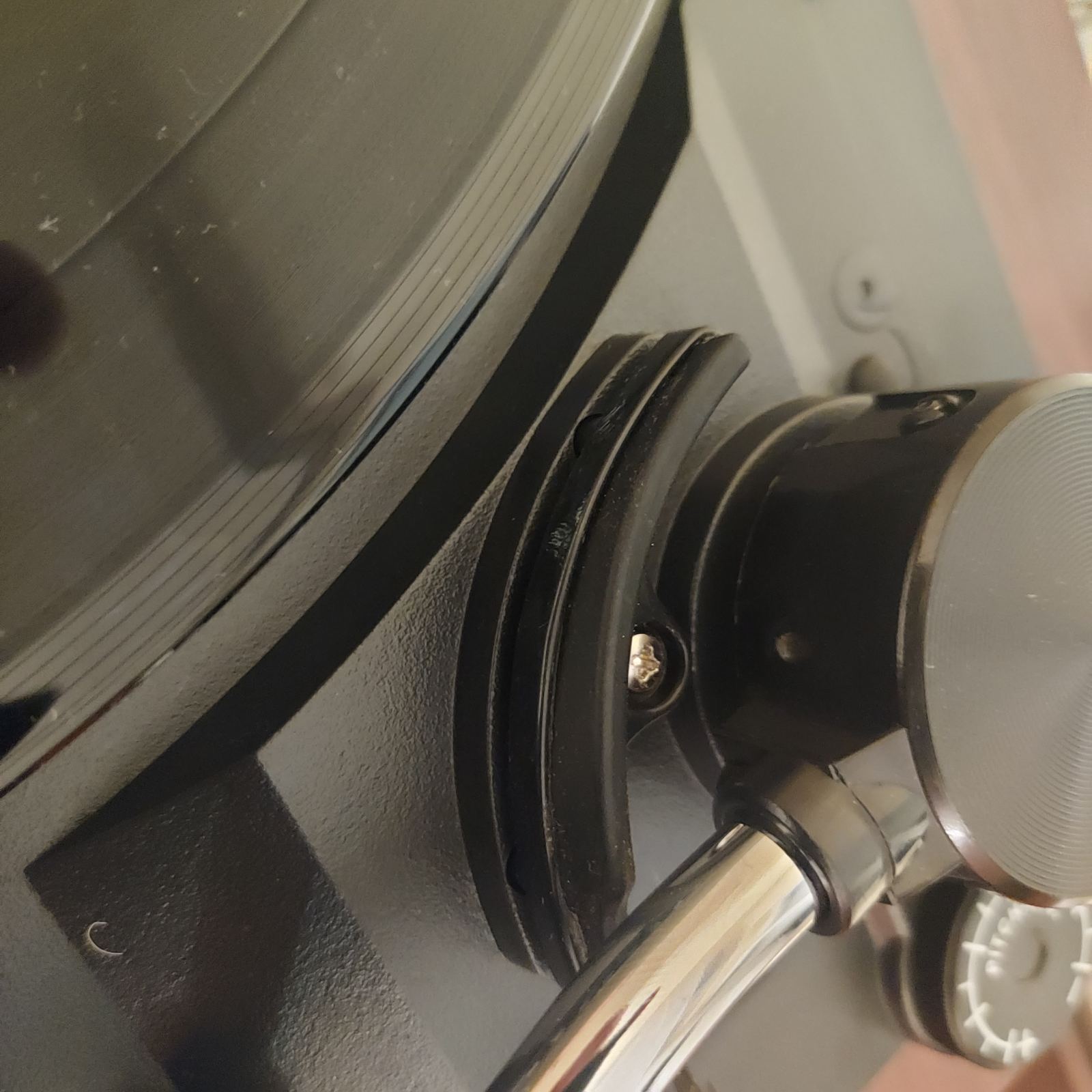

Sajnos a felső félkör gumija nem engedi a tűt lejjebb. Idézet: „Valami itt nagyon nem stimmel.” Szerintem is.
Ha az a karlift lenne nem megy eléggé le valamiért, kitámaszt. Vagy a teljes karmechanizmus van túl alacsonyan, esetleg ez belül állítható.

Idézet: „Aha, ellensúly nélkül lemegy.” ![]() Ha a karlift nem engedi (mert rossz, mert szállítási pozícióban van, mert akármi), akkor annak kellene utána nézni, beállítani. Viszont az eddig sok-sok levélből arra következtetek, hogy ezt nem neked kellene megpróbálni. Vidd el egy műszaki érzékkel megáldott ismerősödhöz, vagy ha ilyen nincs, akkor egy szervizbe, hogy csináljanak vele valamit. Ezt jóindulattal javaslom, hogy az új készülékedet örömmel használd.
Szia! A karlift magasságát lehet/kellene állítani. A fénykép közepén látható fényes csavar arra szolgál. Hogy a te esetedben a karlift a legalsó pozícióban van-e, vagy sem, azt meg kell nézni...ha nem, akkor lejjebb állítható és akkor a tű eléri a lemezt. Szerintem a kezelési könyvében kell erre vonatkozóan leírásnak lenni!
