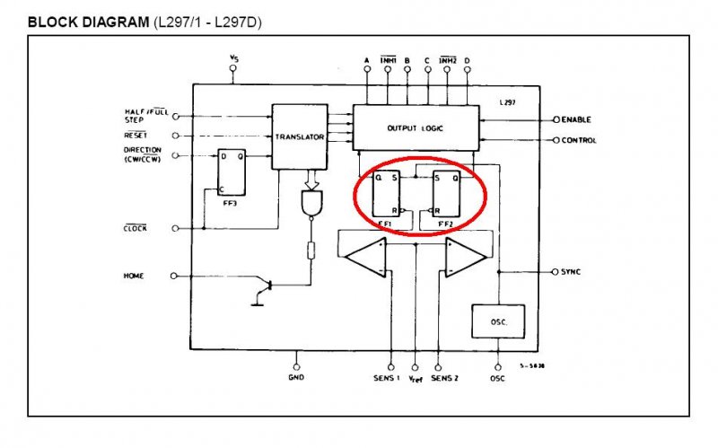

(#) bladika hozzászólása Nov 10, 2008 /
Segítségeteket kérném! Léptető motor vezérlőt tervezek és elakadtam egy résznél! Több vezérlő ic belső felépítését tanulmányozva mindenhol ugyan azzal a megoldással találkoztam és nem igazán értem! Példaként csatoltam az L297 belső felépítését! A pirossal karikázott részben a lényeg! Egy flip-flop ra érkezik a tekercs áramot figyelő komparátor jele és a pwm frekvenciát adó ipulzus sorozat!
Kérdésem a köv: miért flip-flop? Miért nem egy sima és kapu? Mi gátolja meg, hogy R és S egyszerre legyen 1? Vagy nem értem az egészet?

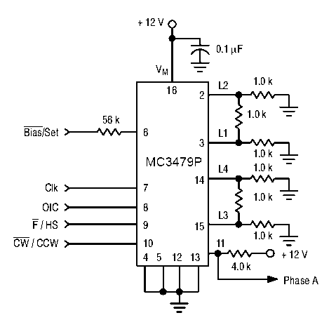

(#) spikk hozzászólása Nov 22, 2008 /
Van MC3479-es léptetőmotor vezérlőm. Ki szerettem volna próbálni, hogy lássam, ezért az adatlapján talált teszt áramkört megépítettem próbapanelen, annyi módosítással, hogy a (fordított) Phase A, meg a 4 tekercs kimenetre ledeket is tettem.
A Phase A-n lévőnek A állás kivételével kellett volna világítani, e helyett folyamatosan világított (őt a GND-re kötöttem, így a 12V-ot a 4k-n keresztül kapta és világított kicsit, de a kimenet nem váltott GND-ra, azaz logikai igazra, így folyton ezt művelte).
A tekercs kimeneteknek meg gondolom felváltva kellett volna, de azok nagy csendben voltak. Őket a 2-2 kimenetet összekötő 1k és a földre húzott 1k-k közé tettem be, így szerintem ha pl. L1-en megjelent volna a 12V, akkor a hozzá tartozó LED 1k-n, az L2 LED-je 2k-n keresztül kapott volna 12V-nyi tápot. Azaz lehet, hogy világított volna mindkettő, de az egyiknek csak kellett volna.
A bemenetek: Bias/Set 56k és aztán GND.
Az órajelet kézzel produkáltam (drót 12V-ba és a 7-es pint izgattam vele).
A többit hagytam lógni.
Már csak így kérdezek: Vajon hány hibát követtem el?

(#) Libus válasza bladika hozzászólására (») Nov 25, 2008 /
Semmi sem gátolja meg, hogy az R és az S egyszerre legyen aktiv, gondolom úgy van felépítve, hogy ilyenkor az R legyen erősebb.
Azért tároló, hogy kialakulhasson a PWM, ha csak kaput raksz oda, akkor csak órajel sorozat, vagy semmi sem lesz a kimeneten. Azaz nem tudod elérni, hogy több órajelen keresztül 1-ben legyen a D. Így viszont igen, azaz amint telítésbe megy a vas, meg tudja szaggatni az áramot a két komparátoron keresztül...

(#) bladika válasza Libus hozzászólására (») Nov 25, 2008 /
Pedig elképzelésem szerint akkor is működő képes lehetne. És kapu egyik bemenetére menne a komparátor kimenete ha mondjuk Uref 3V és Rsense 1Ohm akkor ha a "vas" eléri a 3A-t akkor nem ki-be kapcsolja az áramot a tekercsben hanem 3A körül egy sávon belül "hullámoztatja", mondjuk 2,9A-3,1A között. Így valósul meg a maximális áram korlát. Az és kapu másik bemenete pedig a PWM jel ami ha L akkor nem folyik áram a tekrcsben, ha H akkor a maximális áram folyik! Ha pedig mondjuk a PWM jelet 50% ra választjuk akkor a maximális áram fele folyik a tekercsben! Vagy tévedek?
