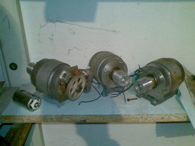

Van nekem 3db régesrégi stepperem,az a bajom velük hohy hatalmas az induktiv feszültségük.17 voltos PWM-et próbáltam 20khz és vasszafale majd 100 voltokat lökdös,arra gondoltam hogy jóóóól át kéne tekercselni őket mert most 1-essel van tekerve jó sok menetszámmal de mondjuk ha 4es téglalapalakú rézzel tekerem át vajon milyen lenne???vagy valami hasonlo vastaggal a lényeg a kevés menetszám és kis indukciós fesz lenne.Várom az észrevételeket ötleteket.A motorok 13cm átmérő 15cm hossz 12 es tengely most 30ohm 3mh nincs táblája sem típusa
Tudomásom szerint egy szétszedett majd összerakott léptetö motor soha nem lesz a régi, jelentösen csökken a nyomaték. Egy forditott dióda nem oldaná meg a problémát?
az a helyzet hogy 3A os a vezérlőm de 36 voltnál többet nem bír el és ezek a motorok 12 volt egyenáramon 2A esznek nem pwm és 1 óra alatt alig melegszik,szeretném ha 2 max 5 voltos lenne hogy tápfesztuningal jobban ki tudjam használni őket,mint a modern kis feszültségű motorokat
Tehát nem csak az induktiv visszarugások a baj, hanem a tápfeszültség is. Az ujratekercseléshez érdemben nem tudok hozzászólni, viszont a nyomatékvesztés igy elkerülhetetlen(ki kell huzni a forgórészt).
Olvastam valami olyat hogy bele kell addig rakni valamibe a forgórészt,na ezt nem tudom pontosan hogy elég-e 1 esztergált vas cső amibe passzol hogy ne mágneseződjön le.
Nem igazán tudom elképzelni ezt a vascsöves dolgot. A forgó- és állórész között általában nagyon kicsi a rés, gondolom a minél jobb teljesitmény érdekében. Nem tudom mi fér oda még be ami megakadályozza a lemágnesezödést. Ha viszont egyszer kihuztad onnantól már teheted akármilyen csöbe, a baj már megtörtént.
Arra azért számolj hogy ha a huzalt vastagabra cseréled és emiatt csökken az ohmikus ellenállása akkor ugyan ahoz a nyomatékhoz lényegesen nagyobb árara lessz szüksége a léptetödnek . A vascsöbe huzás müködik de jol elö kell késziteni ( méretileg és a lényeg a tisztántartás mert nagyon nehéz a szemetet leszedni a forgorészröl . Elvileg a vezérlök kimenetén van Shotky dioda aminek az a szerepe hogy az ilyen plussz feszültségeket levágja , szerintem nem olyan nagy az a 100V körüli fesz . Probálj olyan vezérlöt rátenni ami a teljes tápfeszt ki teszi a léptetöre . Mekkora feszültséggel üzemeltetted eddig ? Mekkora nyomatéka van ennek a léptetönek igy ? Mire akarod használni ?
próbáltam l297-298 párossal nagyon karcsú volt minden feszültség mellet,es próbáltam a vaterás 3A-s kínai vezérlőt is 12-től 30 voltig de hiába van rajta sotki, azonnal füstbe borult 1 csatorna
se tábla se típus rajtuk.
ilyet még nem láttam .
Hány vezetéke van ? Láttad valaha müködni ( forogni ) öket ? Elvileg ha 2 fázisu léptetömotor akkor még kiárammal is kellene valamennyire dolgoznia , lehet az ohmikus ellenállása kicsi ( olyan 1.5ohm ) tol felfelé már birná a vezérlö .
8 kivezetésesek a motorok ,igen láttam őket forogni pl:L297-298 al ment de igen kevés a 2A neki mert gyengécske volt rendesen,hajtottam pwm nélkül is 12voltról fetekkel akkor fázisonként (4fázis,8kivezetés)3A beharap és nem melegszik csak langyos,na úgy bivaj erős.
