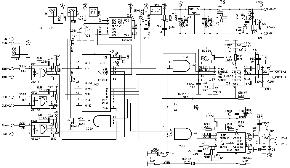

(#) hotib hozzászólása Dec 20, 2011 /
A mellékelt képen látható kapcsolás megfogott, leginkább azért, mert elég sok mindenem van hozzá. A rajz több helyen is fellelhető a neten, de csak a rajz.
Találkozott már vele valaki? Ha esetleg igen, és lenne nyák terv is hozzá, szívesen venném, ha megosztaná.

(#) hotib válasza Medve hozzászólására (») Dec 21, 2011 /
Ma kicsit tüzetesebben végig bogarásztam a CNC Zone illeszkedő topicját, úgy tűnik félbe maradt ez a dolog...

(#) hotib válasza hotib hozzászólására (») Dec 21, 2011 /
Ötletadónak egy hasonló (20A / 100V) működőképes, megvalósított megoldás.

(#) hotib válasza Rasiel hozzászólására (») Dec 22, 2011 /
Értem én, hogy gőzgép...
Meg nem is azt írtam, hogy ezt tessék megcsinálni, csak ötletadónak. Arra gondoltam, hogy az L297-ben szépen ki van dolgozva a logika a fél lépésre is, ezért nem biztos, hogy érdemes azt még egyszer kitalálni. A meghajtás meg úgyis ugyanaz lenne.
Abban viszont látnék rációt, hogy valami okossággal megfejelni a logikát, amivel az éppen használt környezethez lehetne optimalizálni, mint ezen a rajzon pl. Gondolok itt áram beállításokra, stb.
Sajnos, úgy tűnik, hogy a hivatkozott kapcsolást vagy nem vitték végig, vagy nem publikálták a megvalósítást, így ez is csak ötlet.
