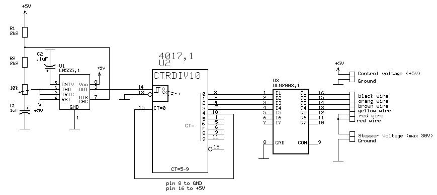

hello ez a második shema kiprobált ?mert én ezt a kapcsolást összeraktam és nem nagyon akar forogni a motor,(már mint egyáltalán nem forog ) !esetleg valamilyen segitség jó lennen.6 kivezetéses a motor,szinek: fekete,barna,narancs,sárga,piros és fehér.

hello valaki tudna segiteni ? van egy léptetőmotrom és azt szeretném valahogy meghajtani(programozás nélkül!!!)jó lenne ha valaki tudna segiteni ebben!33 ohm-os a motor
6kivezetéses és 12v-on dolgozik ,szinek:fekete,barna,narancs.....piros,sarga,fehér. Találtam egy shémát ezen a fórumon, ebben az a gond ,hogy a shémán levő szinek nem egyeznek meg az én szineimmel,de ha esetleg tud valaki jobb rajzot akkor azt is kiprobálom, és persze minel egyszerűbb legyen a rajz.Előre is köszönöm!!!!!!!

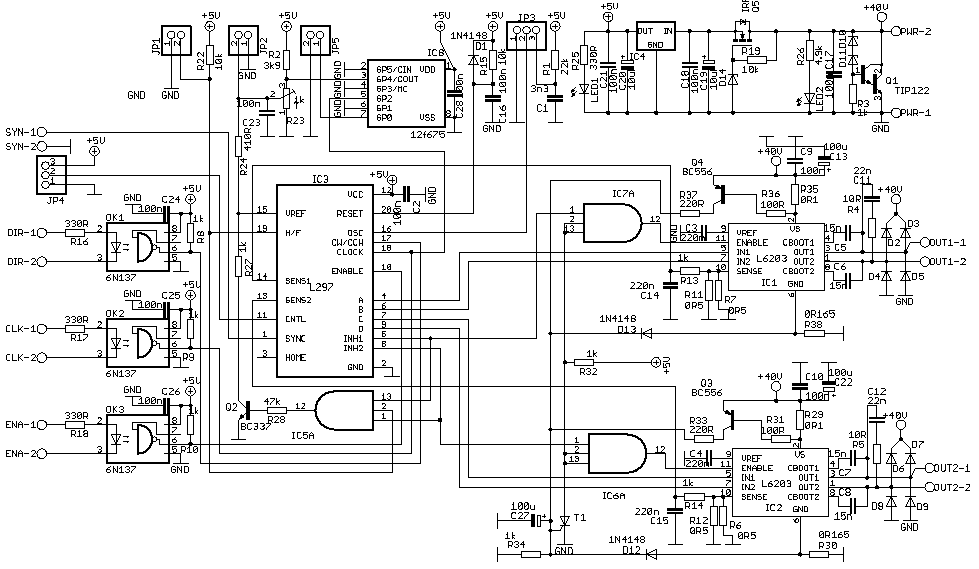

Igazából arra lennék kíváncsi, hogy ha nincs szükséged fél lépésnél többre, és modul szerű felépítést képzelsz el, ahogy írtad: "ami köré tetszőlegesen gányolhat bárki bármit" miért van szükség olyan részlet - mondjuk így - kitalálására, amit már kitaláltak. Tényleg kíváncsi vagyok rá, mert érdekel a kérdés, ez nem kötözködés. Szeretném megérteni. Mellékelek egy vezérlő részletet, ami pl. illeszthető lenne egy ilyen modul szinten összebarkácsolható dologhoz (forrás: CNC Zone)
Ötletadónak egy hasonló (20A / 100V) működőképes, megvalósított megoldás.
régi vágású jenki mentalitásom van, nem bízok semmiben amit nem én csinálok. Ebben a megvalósításban pedig sok az alkatrész

![]() Meg nem is azt írtam, hogy ezt tessék megcsinálni, csak ötletadónak. Arra gondoltam, hogy az L297-ben szépen ki van dolgozva a logika a fél lépésre is, ezért nem biztos, hogy érdemes azt még egyszer kitalálni. A meghajtás meg úgyis ugyanaz lenne. Abban viszont látnék rációt, hogy valami okossággal megfejelni a logikát, amivel az éppen használt környezethez lehetne optimalizálni, mint ezen a rajzon pl. Gondolok itt áram beállításokra, stb. Sajnos, úgy tűnik, hogy a hivatkozott kapcsolást vagy nem vitték végig, vagy nem publikálták a megvalósítást, így ez is csak ötlet.
