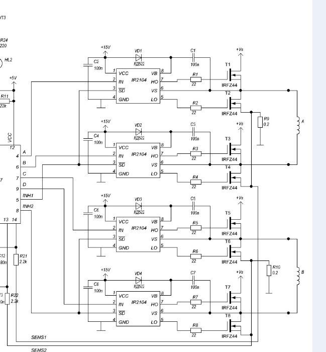

Van egy két fázisú bipoláris léptetőmotorom, aminek vezérlőt szeretnék építeni. A motor fázisonként 3.5A-t vesz fel. Valami egyszerű és olcsó vezérlést szeretnék. Én gondoltam az L298-ra, ami összesen párhuzamosan bekötve ki tud adni 4A-t. A vezérlőm akkor tartalmazna egy L297-est és két L298-ast, plusz még a mikrokontrollert és a kondik meg ellenállások.
A problémám, hogy nem tudom hogyan kössem párhuzamosan őket. Kéne egy kapcsolási rajz. Esetleg valami más jobb és olcsóbb megoldás ekkora motorok vezérlésére?

(#) pjg válasza l0rika hozzászólására (») Máj 16, 2013 / 1
Akkor viszont miért nem csinálsz IC helyett FET-es meghajtót.
Ezek lehetnek több 10 A-esek is. Döglött PC-ből (alaplap) esetleg ki is termelhetők, de nem is túl drágák.
A hozzászólás módosítva: Máj 16, 2013
(#) l0rika válasza pjg hozzászólására (») Máj 16, 2013 /
Igazad van. A fenti kapcsolás működik? Ki volt próbálva?
Egy l298-ból kapott kapott jelet, bevezethetem ebbe és akkor mikrokontrollerről csak egy órajelet kéne kiadjak.
Erről a fórumról lőttem. Ez a 298 helyett való. Olvasd végig az összes hozzászólást az elejétől és meglásd profi leszel. Megéri.

Na beleütköztem a következő problémába. Az l297-es ic-nek van a REF, INH1/2, SENS1/2 lába amikkel nem tudok mit kezdeni ha saját hidat építek. Ezeket hova köthetem be? Egyáltalán muszáj bekötni?
(#) pipi válasza l0rika hozzászólására (») Máj 17, 2013 /
nézd meg a 298-as, vagy a 6203-as belsejét, bekötését. A híd alatt van az áramfigyelő ellenállás, ez megy a sens lábra, a ref-fel lehet még az áramot állítani, az inhhibit meg a tiltás.
(#) l0rika válasza pipi hozzászólására (») Máj 17, 2013 /
Konkrétabban a pjg kollégától kapott kapcsolási rajzot szeretném elkészíteni az l298-as híd helyett. Fennebb megtalálhatod, viszont iide is belinkelem.
A sense lábak az l298 szerint egy ellenálláson keresztül a földre mennek. Ez akkor OK. Az inh lábakat hanyagolhatom akkor. Maradt a vref. Ez a sense lábakon keresztül manipulálja az áramot, ahogy megfigyeltem. Jól gondolom ezeket?
Na de engem az érdekelne, hogy mennyire lehet elhagyni ezeket a lábakat? Engem tulajdonképpen csak az irány, a fél/egész lépés, órajel és a négy kimenet érdekel. Nem akarok áramkorlátot sem...semmit csak, hogy egy órajelre kapjak négy pwm jelet. Ez vajon mennyire megoldható? Vagy nincsen erre egy egyszerűbb ic?

Na megépítettem vezérlést FET-ekkel, de nem működik rendesen. A táp állandóan rövidzárba lép, szóval valahol nagy áramok vannak. A rajzom itt található, de eagle .sch formátumba is megadom a jobb átláthatóság érdekében.
Egyszerűen nem tudom mi lehet a probléma. Túl kicsi a motorom tekercseinek az ellenállása (1 ohm)? Mintha bezavarná a FET meghajtónak a feszültsége a motorok tápfeszültségét...vagy fordítva. Őszintén megmondva semmi ötletem nincs mi lehet a gond.

(#) guliver83 válasza l0rika hozzászólására (») Máj 28, 2013 /
Valami ilyet ajánlanák helyette.
Vagy nézd át, hogy mivel másabb , elég sok eltérés van.
A motor táp részre tegyél egy izzót, ha valami zárlat van akkor az izzó világítani fog és nem tesz tönkre semmit.
