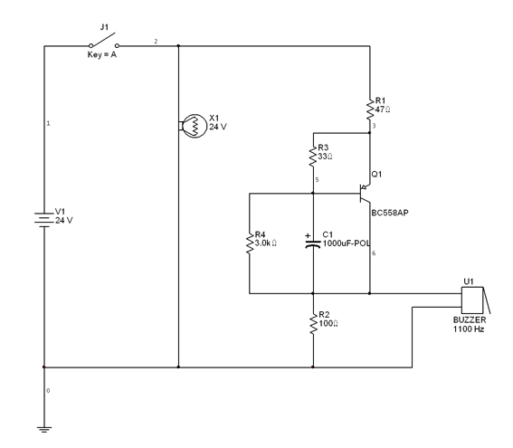

Egy kis segítséget szeretnék kérni elektronikai tervezésben. A helyzet az, hogy buszsofőrként dolgozom, és egy nap, míg az én buszomat javították, egy másikkal dolgoztam, amiben a leszállásjelző használatakor nem csak egy zöld visszajelző világított a műszerfalon, hanem megszólalt egy "csiling" is, így nem kellett minden megálló előtt ránézni a visszajelzőre. Leszállásjelző csak a 2-es és 3-as ajtónál van, de csak egyszer csilingelt a visszajelző,amelyiknél hamarabb nyomták meg, és ha többször megnyomták (kipróbáltam) akkor sem csilingel, csak az első jelzésnél. Egy ilyet szeretnék megépíteni, minél egyszerűbben, időtállóbban, ebben kérnék segítséget, az áramkör megtervezésében. Van egy kicsi zümmerem, ami egy 4,5 V-os elemre kötve kb. 1 kHz-en sípol, bár nem tudom elég hangos lenne-e az Ikarusba.

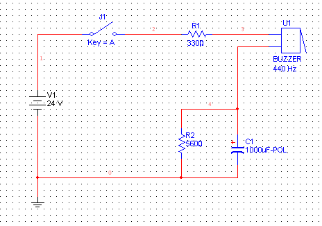

nekem volna egy ötletem....
a zümmert rákötöd egy kondival és egy ellenállással sorban a zöld visszajelző lámpájára..... csak addig zümmögne míg a kondi felnem töltődik.... mondjuk egy 36V-os 2200µF kondi és egy 1kOhm jó lehet... remélem beválik üdw
Szia !
Ötleted jó ![]() Annyit csak a megvalósításhoz, hogy a busz feszültsége valszeg 24V körül lehet, ezért figyelni kell a zümmerre, ami 9-12V lehet. Üdv!

Kondi ok. Idézet: „csak addig zümmögne míg a kondi felnem töltődik....” pont ez a lényeg h csak egy kis ideig zümmögjön ne végig míg kapja a feszt
Szerintem logikailag ketté kell bontani a kérdést.
1. Kell egy flip-flop, ami átbillen, ha megnyomják a leszállásjelzőt, és mindaddig így marad, míg a vezető nem nyit. 2. Kell egy időzítő, ami egy 2-3 mp-re (vagy rövidebb ideig) szólaltatja meg a zümmert, illetve az 1kHz-es hangot. Az egész két, 555-ös (vagy egy 556-os) IC-vel megoldható. Szerintem.

Azt mond el minek az 555 és a flip-flop ? Ha nagyon bonyolítom akkor is elég egy tranzisztor. Üdv!
