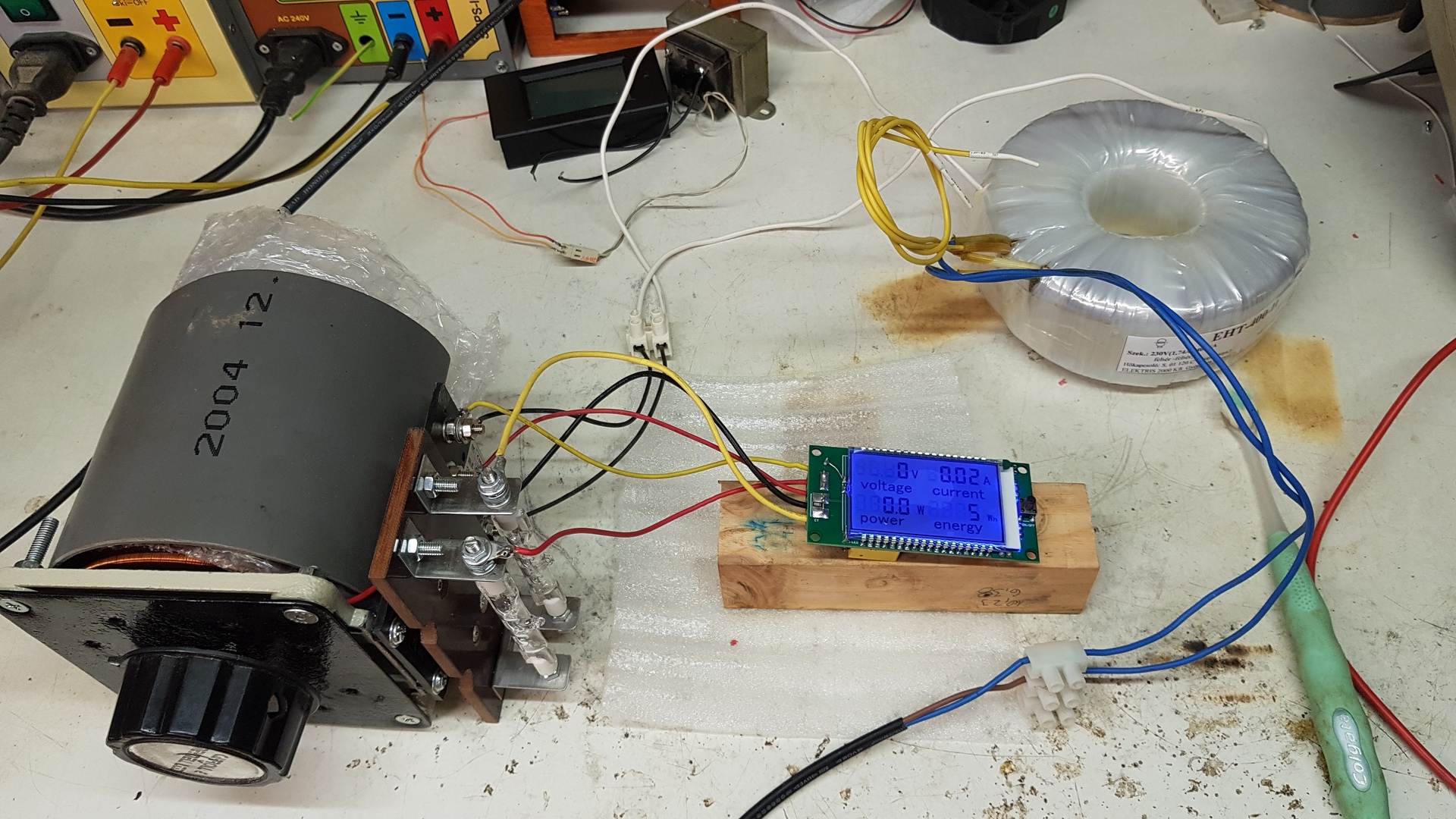

Gondosan vigyáztam rá, még a közelében sem jártam sem pákával sem egyéb szerszámmal. (A tegnapi teszt, és a mai teszt pontosan azonos állapotú egységen történt, a két mérés között semmilyen változás, semmilyen külső hatás nem érte a mérőegységet.)
(#) Skori válasza Alkotó hozzászólására (») Nov 10, 2024 / 1
Nem lehet, hogy a saját áramfelvételét méri valahogyan?
Előtétkondi értékét variáltad? Függ tőle?
Ki és bemenet cseréjére változik? (az egyik esetben a sönt másik oldalára csatlakozunk, így mérheti a saját áramát is)
(#) Alkotó válasza Skori hozzászólására (») Nov 10, 2024 /
Ne zárjunk ki semmit, de igyekeztem odafigyelni.
A kondit nem változtattam, az eredeti van benne, nem tudom függ-e tőle.
A ki és bemenet cseréjét nem értem, mert ezek nem felcserélhetők, egyértelműen van egy bemenet és egy kimenet.

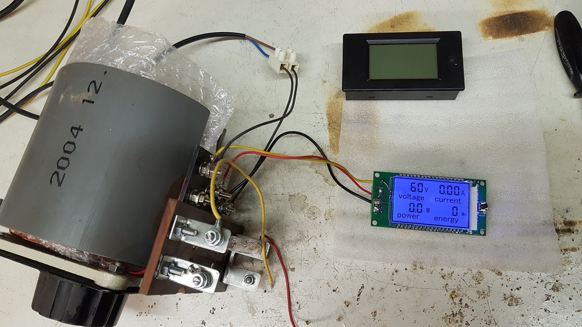

Az utolsó képen pontosan azonos a bekötés a tegnapival, csak a mutatott áram nem azonos (ezért nem értem mi okozza).

(#) Alkotó válasza img hozzászólására (») Nov 10, 2024 /
Töprengtem rajta, mi változott tegnap óta. Amikor azt mondom semmi, akkor az igaz is a mérőegység bekötésére, de nem igaz a teljes kapcsolásra. Ma egy másik mérőegységet is bekötöttem (ezzel is volt tervem), ami szabályozható toroid áramfelvételét mérte. Ez tegnap nem volt, ezért most is kikötöttem. Az áram azonnal beállt stabilan nullára.
Szerintem ez kizárja a saját áramának a mérését, itt valami furcsa ráhatása van az egyik mérőegységnek a másikra. Legalábbis ha elfogadjuk tényként a tényeket.
Ha az izzót kikötöm, akkor a feszültséget tudjuk szépen változtatni, és közben sem változik az áram, marad 0,00A.

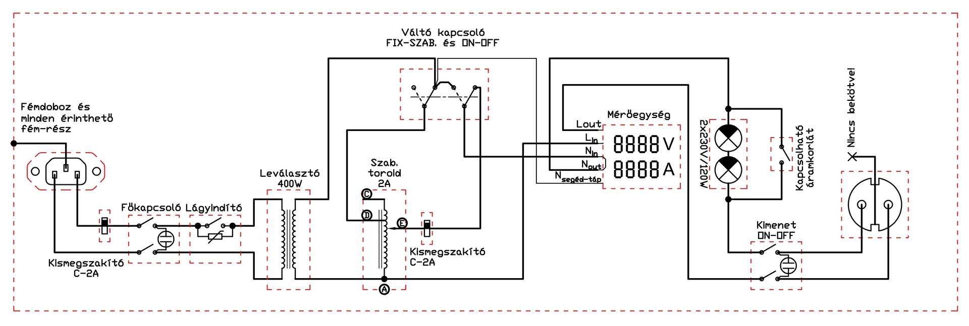

„Behoztál a képbe egy új funkciót, amit hívhatnék mondjuk "NEM leválasztott, de mért és biztosított" lehetőségnek. Erre én egyáltalán nem gondoltam eddig és máshol sem láttam ilyen opciót.”
Megtaláltam egy gyári készülék képét, amit lementettem anno. Ez is nyújt ilyen opciót, nekem innen jött az ötlet. Sajnos több adatot nem találtam róla.

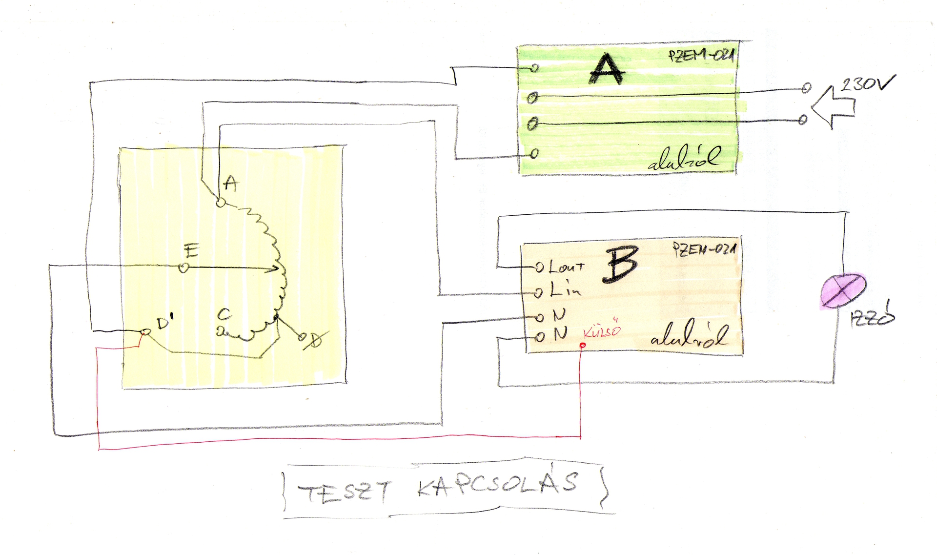

(#) Skori válasza Alkotó hozzászólására (») Nov 11, 2024 /
Esetleg összedobnál egy-egy kapcsolási rajzot a kétféle állapotról?

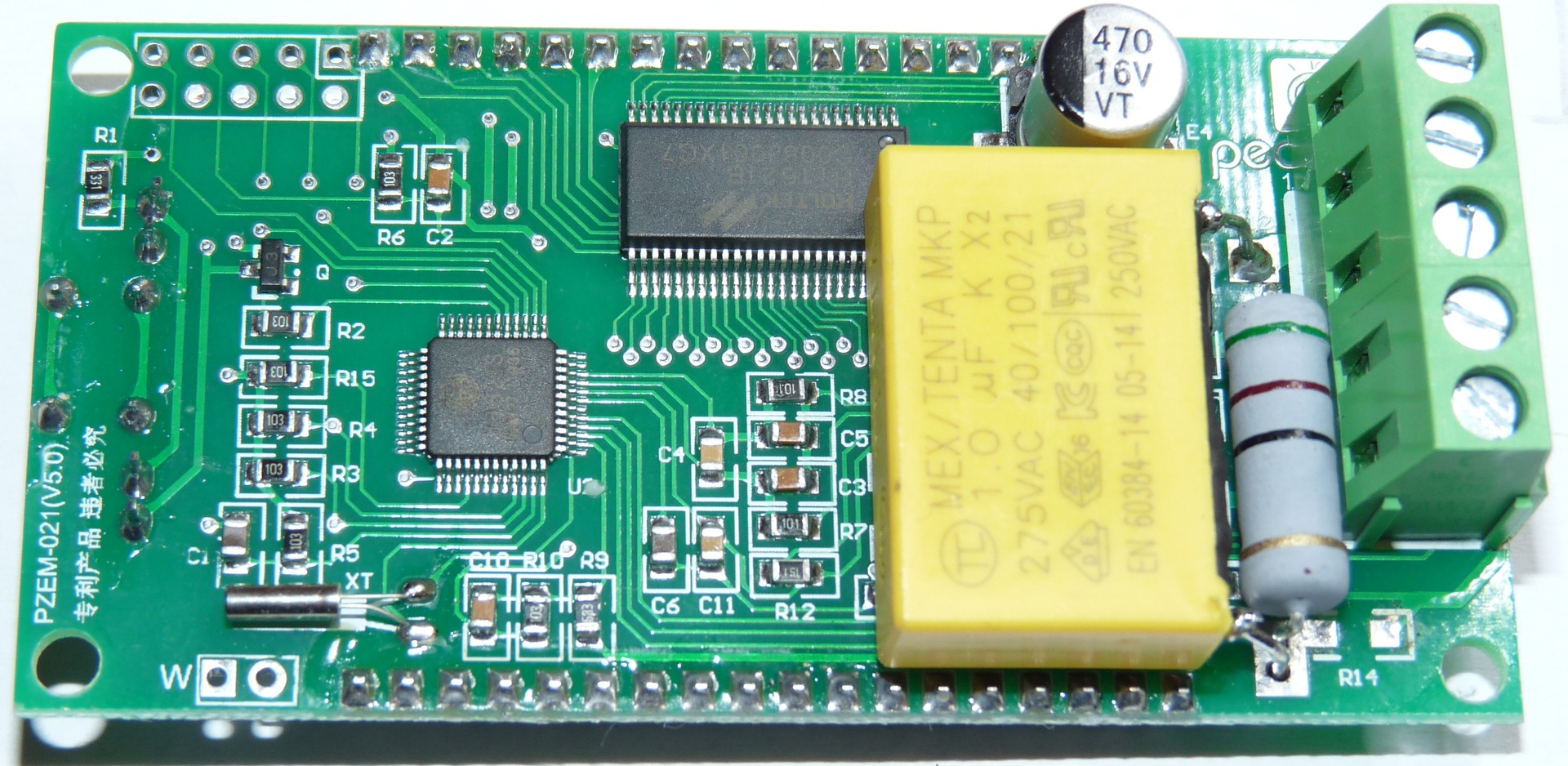

(#) img válasza majkimester hozzászólására (») Nov 11, 2024 /
Elméleti jelleggel: van quartz azon a mérő panelen? Mi történik akkor, ha dupla sebességűre cserélitek? Tippre gyorsulnia kell a mérésének.
(#) majkimester válasza img hozzászólására (») Nov 11, 2024 / 1
Az 5.0-as mérőben Vango V9821S IC van, ebben egy 8052 MCU core. Az adatlap szerint:
Integrated oscillator, only one external 32768-Hz crystal is needed
to generate crystal frequency.
In the fullfull-speed operation, the “MCUCLK” frequency is 13.1072 MHz, “MTCLK” frequency is 3.2768 MHz, and “ADCCLK” frequency is 819.2 kHz which is a quarter of “MTCLK” frequency.
Pontosan ez van mellette, egy 32kHz-es quartz. Ezzel nem lehet játszani.

(#) Alkotó válasza Skori hozzászólására (») Nov 11, 2024 /
Ne számíts nagy áramkörre, de a teszteléshez jó volt, mert hűen tükrözi a későbbi bekötést. A kis kezemmel lerajzoltam az első állapotot, ahol mutatta a 0,02A-t. Ehhez képest a második állapotnál Az "A" jelzésű mérőegységet kivettem, és egy sorkapcsot használtam helyette.
Most utólag olvasva Béla gondolatait, azt nem figyeltem meg, hogy esetleg fordítva bedugott villásdugóval csatlakoztam-e a hálózathoz, ezért ezt sem lehet kizárni.

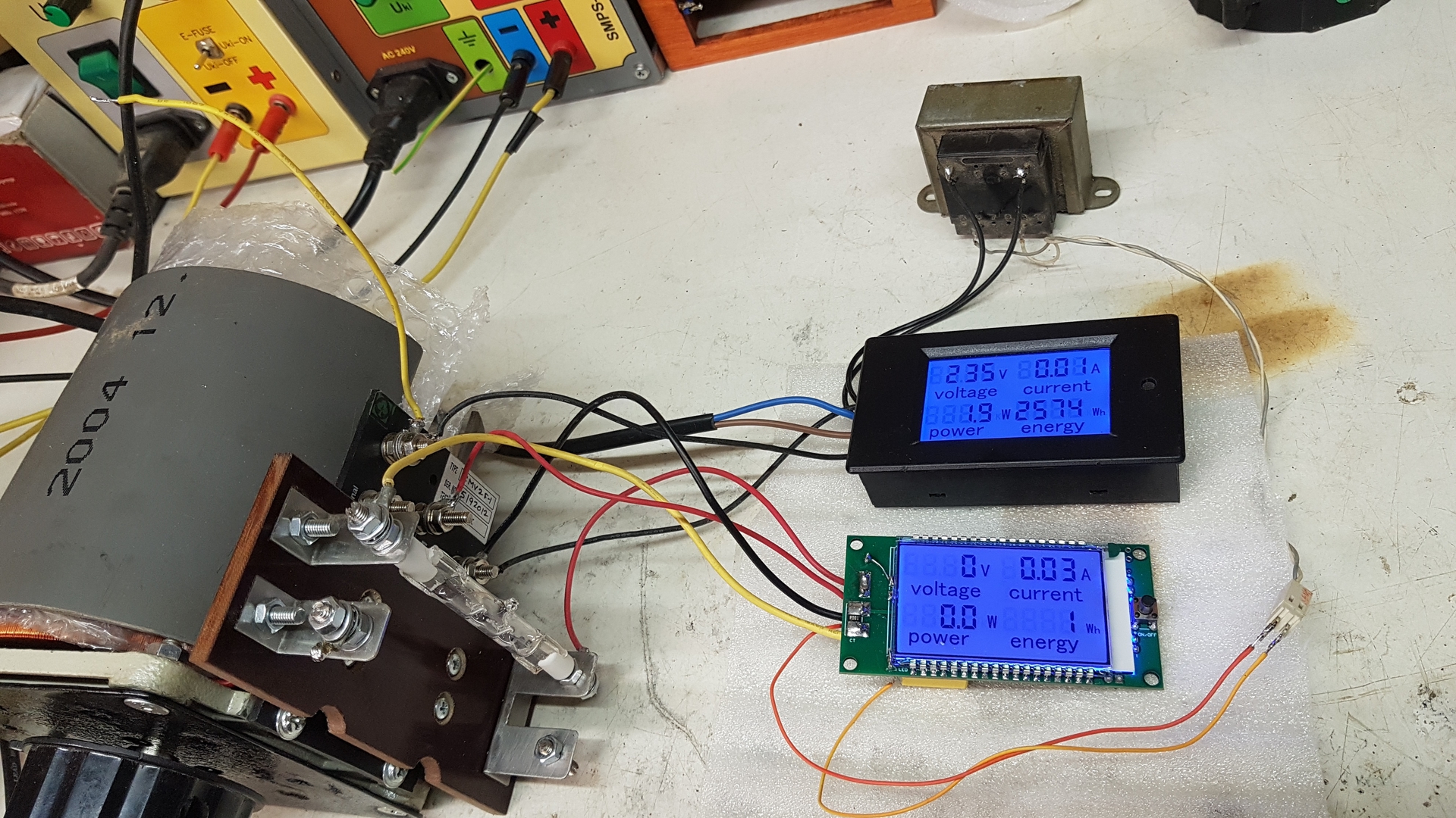

És ha már ceruza volt a kezemben (és előrébb hoztam az ebédidőt), lerajzoltam a mérőegység érintett részét is az eredeti állapotában, majd ebbe pirossal belepiszkáltam a módosítás utáni helyzetet.

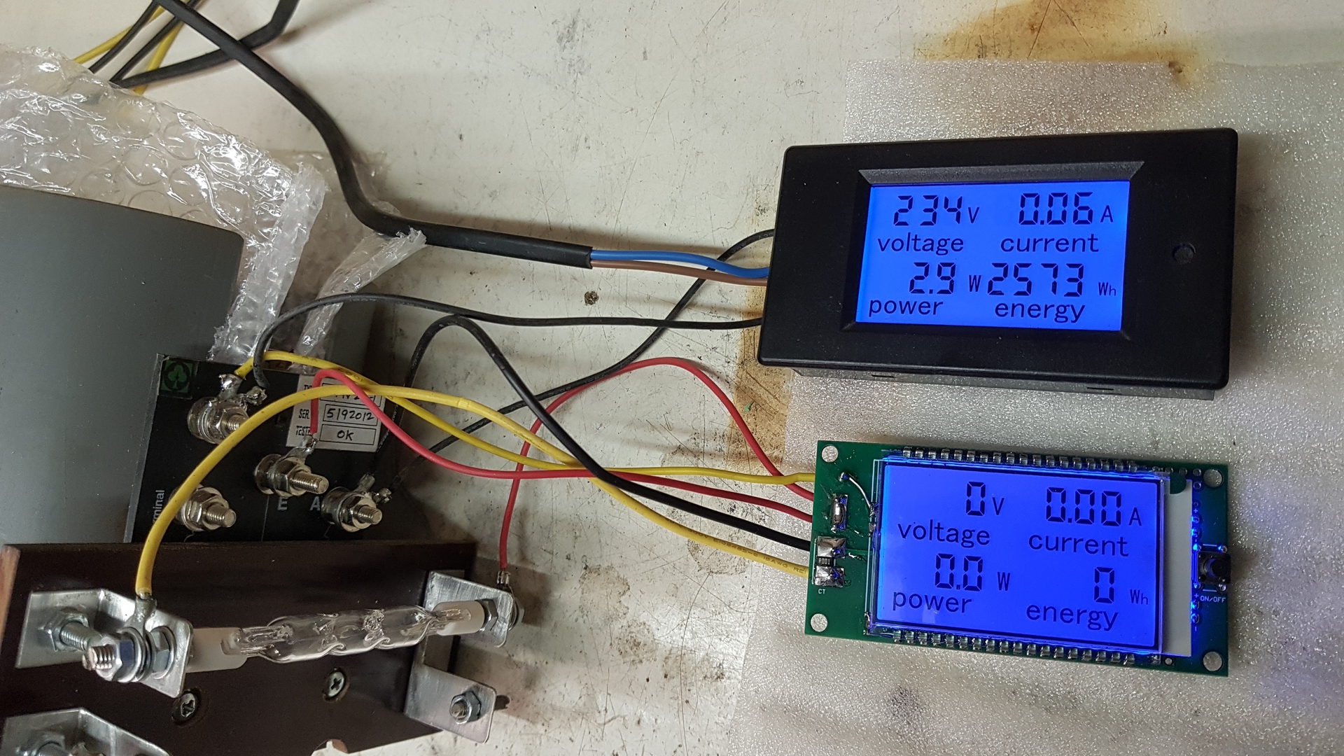

Neked, Tóth Bélának, és Majkimesternek egyben.
Elöljáróban röviden és sommásan, nem találtam semmilyen egyértelmű összefüggést.
Kicsit hosszabban, több mindent is kipróbáltam:

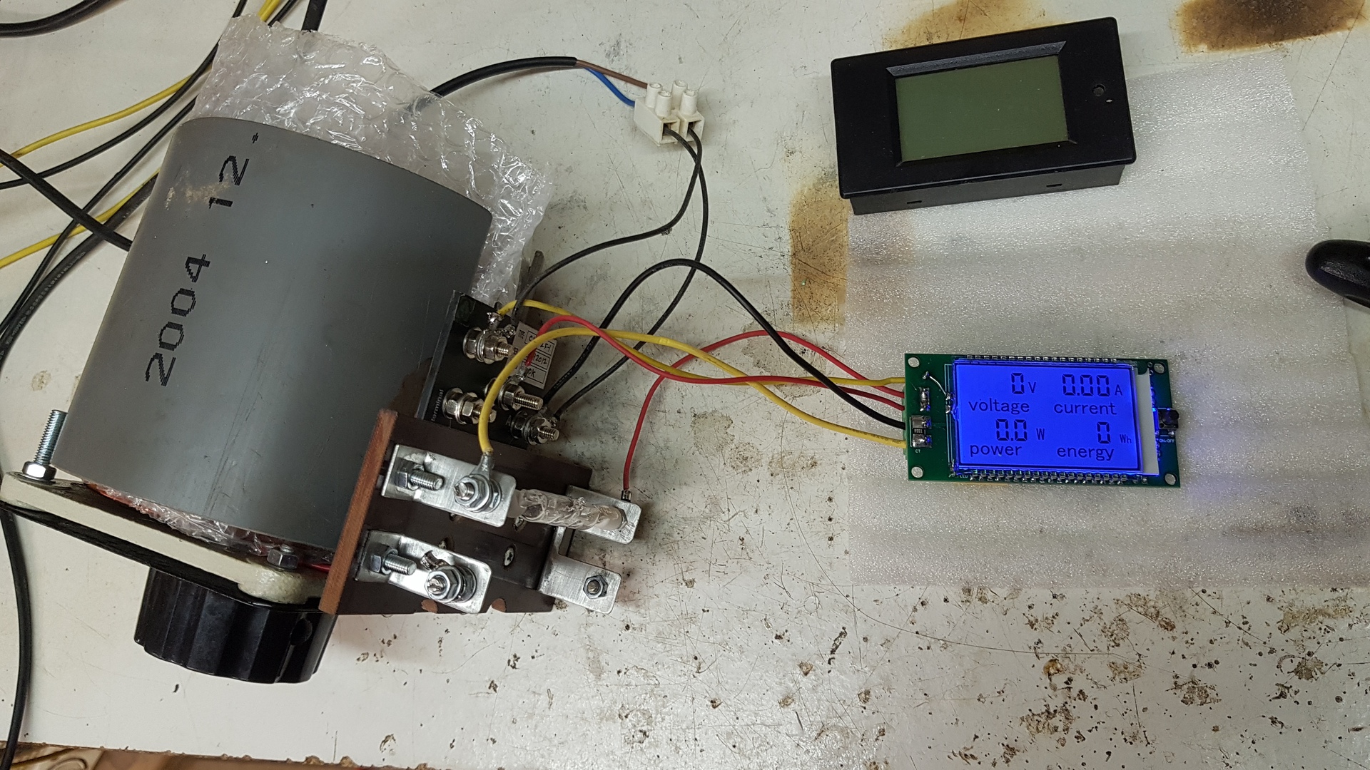

- Bekapcsoltam a tegnapi állapotban, szépen 0,00 A-t mutatott.
- Visszakötöttem az "A" mérőegységet (mert tegnap ezt gondoltam hibaforrásnak), ami most nem hozott hibát, szépen 0,00 A-t mutat (első kép).
- Mielőtt bármit kívülről rákötöttem volna, megmértem ami eszembe jutott (második kép).
- Ezután külön kis trafót vettem elő, aminek a primerjét az "A" mérőegység bemenetére kötöttem párhuzamosan (mintha konnektorba dugtam volna), majd a szekunderjét (AC 9,4 V) bekötöttem a mérőegységbe, a második képen narancssárgával jelölt pontokra.
- Működik így a mérőegység, de az eddigi nullás áram helyett most 0,03 A-t kapok, és ez nem is mozdul el innen. Tehát az eredmény rosszabb mint külön trafós táplálás nélkül. (harmadik kép)
- Kikötöttem a kis trafót, és visszaállítottam az "A+B" mérőegységes állapotot. Minden működik, de előállt a 0,02 A-es érték a valós 0,00 A helyett.
- És innentől össze vissza látom a két értéket, 0,00 A-t és 0,02 A-t. Csak ezt a két értéket, semmi mást.
- A tegnapi napot másolva kikötöttem az "A" mérőegységet, de most ez sem hozott változást, most már szinte stabilan mindig 0,02 A-t látok.
- Ebben az állapotban, amennyire a vezetékek engedték mozgattam a mérőegységet, közelítettem, távolítottam a toroidtól, bedugtam a belsejébe, tekergettem, de semmi változás. Közben ki-be kapcsolgattam, és a villásdugót is többször megfordítottam. Egyik manipuláció sem hozott változást.
- Nem mindig, de többször meg tudtam ismételni azt, amikor feltekerem találomra a feszültséget, majd innen vissza nullára, és közben az áram és a feszültség is "leszámol" nulláig, de kb. 2 sec, múlva az áram átugrik 0,02 A-re.
Ezek alapján szerintem az eddig felmerült ötletek egyike sem igazolódott be.
Az utolsóként említett tapasztalat alapján nekem úgy tűnik, a bejövő analóg jel pont egy olyan határon billeg, ami a belső átalakítás során hol ide, hol oda billen, és ez okozza az anomáliát. De ezzel is bajom van, mert az a bizonyos analóg jel nulla, amit nehéz rosszul értelmezni.
Illetve még arra gondoltam, hogy egy másik mérőegység, talán másképpen viselkedne, azon lehet akár kisebb, de akár nagyobb is a nulla feszültséghez tartozó áramérték.
- Végül még egy apró megjegyzés. Az "A" egység ki-be kötözgetése közben, minden alkalommal ellenőriztem a rajta lévő értéket, amikor már nem volt a kimenetén semmi. Kivétel nélkül minden esetben stabilan 0,00A-t mutatott.
Felfigyeltem még egy furcsaságra. A harmadik képen, ahol a segédtrafó is be van kötve, ugyanaz a szabályozható toroid, ami eddig mindig 0,06A áramot vett fel a hálózatból ("A" mérőegység méri), most csak 0,01 A-t mutat (és a teljesítmény is kisebb).
A hozzászólás módosítva: Nov 11, 2024

(#) tothbela válasza majkimester hozzászólására (») Nov 28, 2024 / 2
Kíváncsi voltam, vajon mekkora ennek a Pzem-021 modulnak a fogyasztása, és mekkora tápfeszről is dolgozik. DC labortápról adtam a bemeneti kapcsokra egyenfeszültséget, de előtte rövidrezártam az 1µF-os kondenzátort, így csak az 51 Ohmos soros ellenállás maradt.
Bár az egész modul beleértve a kék háttérvilágítás ledeit is stabilizált 3,3V-ról üzemel, 10VDC alatt nem működik. A 3,3V az áteresztő stabilizátor kimenetén már 5V bemenő feszültség esetén is megvan, de a stabilizátor előtti nyers feszültséget egy ellenállás osztón keresztül figyeli a mérő IC, és 10V alatt lekapcsolja a háttérvilágítás ledeit, valamint leállítja a működést. Pontosabban ez a 10V a labortápról leolvasott érték, mert a soros 51 Ohmon és egy soros diódán is esik feszültség. Multiméterrel ellenőrizve a 470µF-os pufferkondenzátor sarkain ez a küszöb 8,6V.
A bemeneti feszültséget 10-12V között szabályozva az áramfelvétel stabilan 6,1mA, 12V felé növelve az áramfelvétel növekszik, de ez a mérőmodul tápkörében lévő 12V-os zéner miatt van.
A 6,1mA áramfelvételből a ledek a 330 Ohmos áramkorlátozó ellenálláson mért feszültségből számolva 2,4mA-t használnak, és ha a stabilizátor IC saját áramát nem is veszem figyelembe, a mérőmodul ledek nélkül 3,7mA áramot fogyaszt. Ehhez képest kicsit pazarlásnak tartom az 1µF-os előtéten folyó 230VAC táplálás esetén a 70mA áramfelvételt. Bár ennek nagy része meddő, mindössze az 51Ω-os ellenálláson 0.25W, a 12V-os zenéren pedig nagyjából 0,35W alakul át hővé.
A méregetést csupán a kíváncsiság indítványozta.
