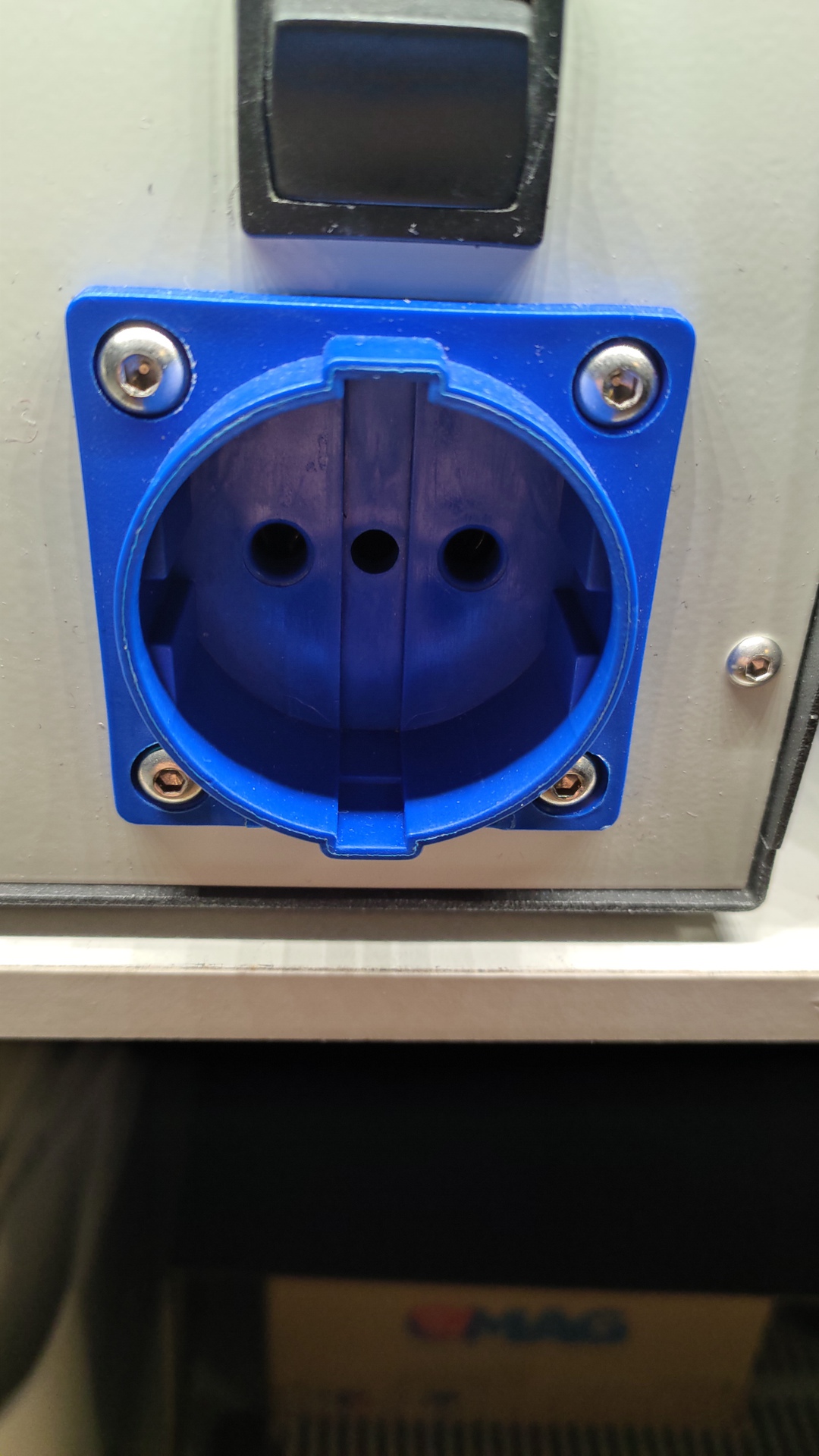

(#) Black7275 válasza Alkotó hozzászólására (») Dec 8, 2024 /
Én is olvastam ezt a tapasztalotot, hogy a műszer mutat egy 0,4W-ot terhelés nélkül is. Ami azért érdekes mert amíg nem ebben a dobozban volt addig ezt nem csinalta. Én arra tudnék tippelni, hogy a transzformátor túl közel van hozzá. Ha majd lesz kedven egyszer szétszedni akkor lehet rakok mögé egy kis árnyékolást.
A dugalj meg fedeles volt... Még régebben kellett több darab és ebből a típusból 1db maradt és a fedele ráadásul elég törékeny fényes műanyagból volt. Ezért úgy gondoltam nem fogok nem fedeles után rohangálni és egyszerűen csak levágtam a fedelét. Mivel úgy van beépítve, hogy lefelé néz a "faragott" része így egyátalán nem is zavar.

Más: téged nem szokott akadályozni hogy a dugalj ennyire közel van az asztallaphoz, fölötte pedig kapcsoló van? Értem ezalatt ha olyan villát dugsz bele amiből 90 fokosan jön ki a vezeték vagy ha nagyobb dugasztápot dugsz bele az valaminek mindig útban lesz.

Nekem az nem asztal lap. Van egy kis különálló rack méretű gurulós szekrényem és annak a polcán van. Az aljzat körübelül a polclap külső síkjában van így bármit bele tudok dugni. A tugalj fölött a kimet kapcsolója van amit nem kell feltétlen használni ha valami kitakarná...
(#) Alkotó válasza Black7275 hozzászólására (») Dec 8, 2024 /
A dugaljat én is megfaragtam.
