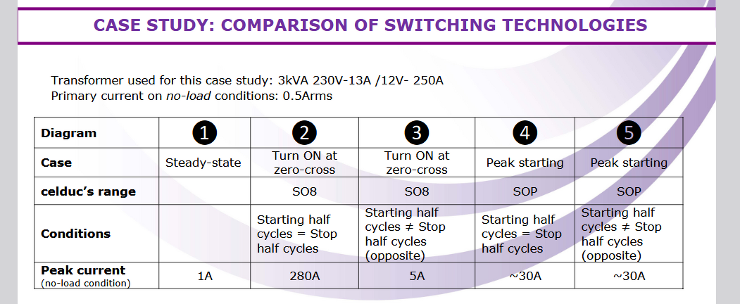

A csatolt képen pont az volt, hogy az EI magosnak is van, csak nem akkora. Ha feszültség maximumon kapcsolod rá akkor is lesz, csak kisebb persze.

Passz, nem tudom megmondani miért van. Egyszer csináltam egy ponthegesztő vezérlőt (ami csúcsfeszültségen indítja a trafót) akkor olvasgattam a témáról és akkor azt írták hogy ilyenkor is van valamekkora indítási áramlökés: Link

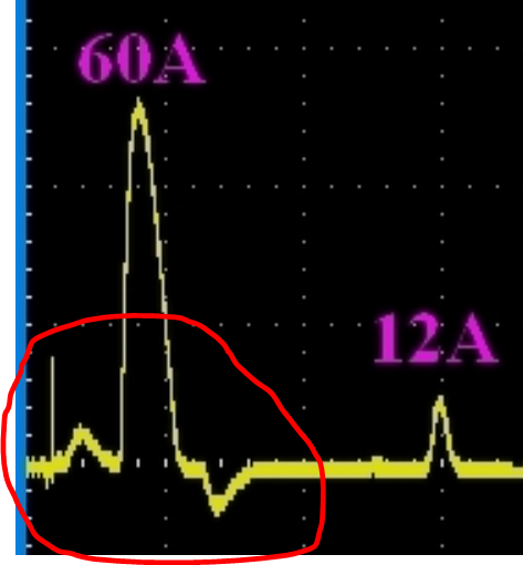

Mérnökként, és volt oktatóként ezen elkezdtem vakarni a fejem (mert hogy az okosabbja lehet rákérdez).
- A transzformátor miért csak pozitív áramot vesz fel?
- Mi az a tüske ott?
- Mi az a pici púp a tüske és a nagy dudor között?
- Utána meg mi az a nagy negatív csöcs?
- Miért csak kerek vasmagnál van?

(#) Ge Lee válasza Gafly hozzászólására (») Feb 9, 2025 /
Gondolom a remanencia miatt indul egy irányba a mágnesezési áram, aztán idővel amikor ebből kijött a vas akkor kezdődik a normál ide-oda mágneseződés.

(#) Skori válasza Gafly hozzászólására (») Feb 9, 2025 /
Tippelek:
- Csak az egyik irányban telít be a vasmag (a bekapcsolás pillanatától függően), a másik irányba vagy sokkal kisebb áram folyik (és ezért nem látszik a mérésben), vagy egyáltalán nem folyik.
- A tüske lehet pl. kapcsoló prellje, vagy a trafó menetek közötti kapacitásának a feltöltődése.
- A két kisebb áramcsúcs (ami időben látszólag nincs a helyén) adódhat a pl. trafó saját rezonanciájából (saját kapacitás+ mágnesező induktivitás + szekunder áttranszformált kapacitása + szórási induktivitás)
Nem tudjuk, hogy a méréskor a trafók bekapcsolási pillanata kontrollált volt-e (azaz pl. pontosan nullaátmenetnél, vagy éppen fesz. maximumnál volt-e bekapcsolva)

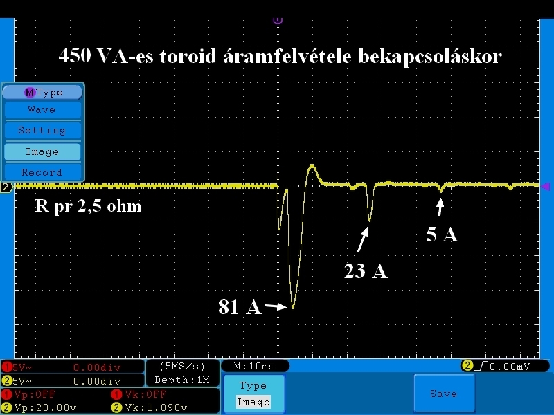

(#) Ge Lee válasza compozit hozzászólására (») Feb 9, 2025 /
Azzal a képpel már semmit nem tudok csinálni, mert úgy van ahogy van, a trafók sincsenek már meg amiket ott mértem. A szkóp simán egy sönt ellenálláson eső feszt figyelt a bekapcsolásokkor.
Az idő azért volt ennyire rövidre állítva hogy lássam rendesen a jelformát, de ebből is látszik, hogy beáll az állandósult állapot és ott már rendes mágnesezési áram lesz, csak ez már nem fért az ernyőre, meg egyébként sem látszott volna mert ahhoz meg annyira le kellett volna tekerni az osztót hogy akkor meg ezeknek a jeleknek az amplitúdója nem fért volna el az ernyőn.
Utólag belegondolva úgy kellett volna csinálnom, hogy 2db sönt sorba, és a másikon a szkóp másik csatornájával kisebb amplitúdóban nézegelődni.
Van egy másik képem ugyanarról a toroidról, természetesen nem tudni, hogy a periódus mely pillanatában lett épp bekapcsolva.

(#) Skori válasza Ge Lee hozzászólására (») Feb 9, 2025 /
Ha pedig kettőnél több csatorna is van, akkor az egyikre a hálózati szinusz (ill. a primer), hogy látszódjon, hogy a bekapcsolás pillanata hol történt, ill. azt áramcsúcsok fázishelyzete a feszültséghez képest.

Ha a szkóp + triggerre indítja a sugarat, akkor pozitív tüskét látunk. De lehet, ez nem eléggé tudományos...Hiszen ez equivalens lenne egy olyan hepe-hupás úttal, ahol egymás után 2 hepe van...

(#) compozit válasza Ódenka hozzászólására (») Feb 9, 2025 / 1
Ez nem lehet! Már Micimackó is megmondta, hogy egymás után nem jöhet két hepe. Meg hupa sem.

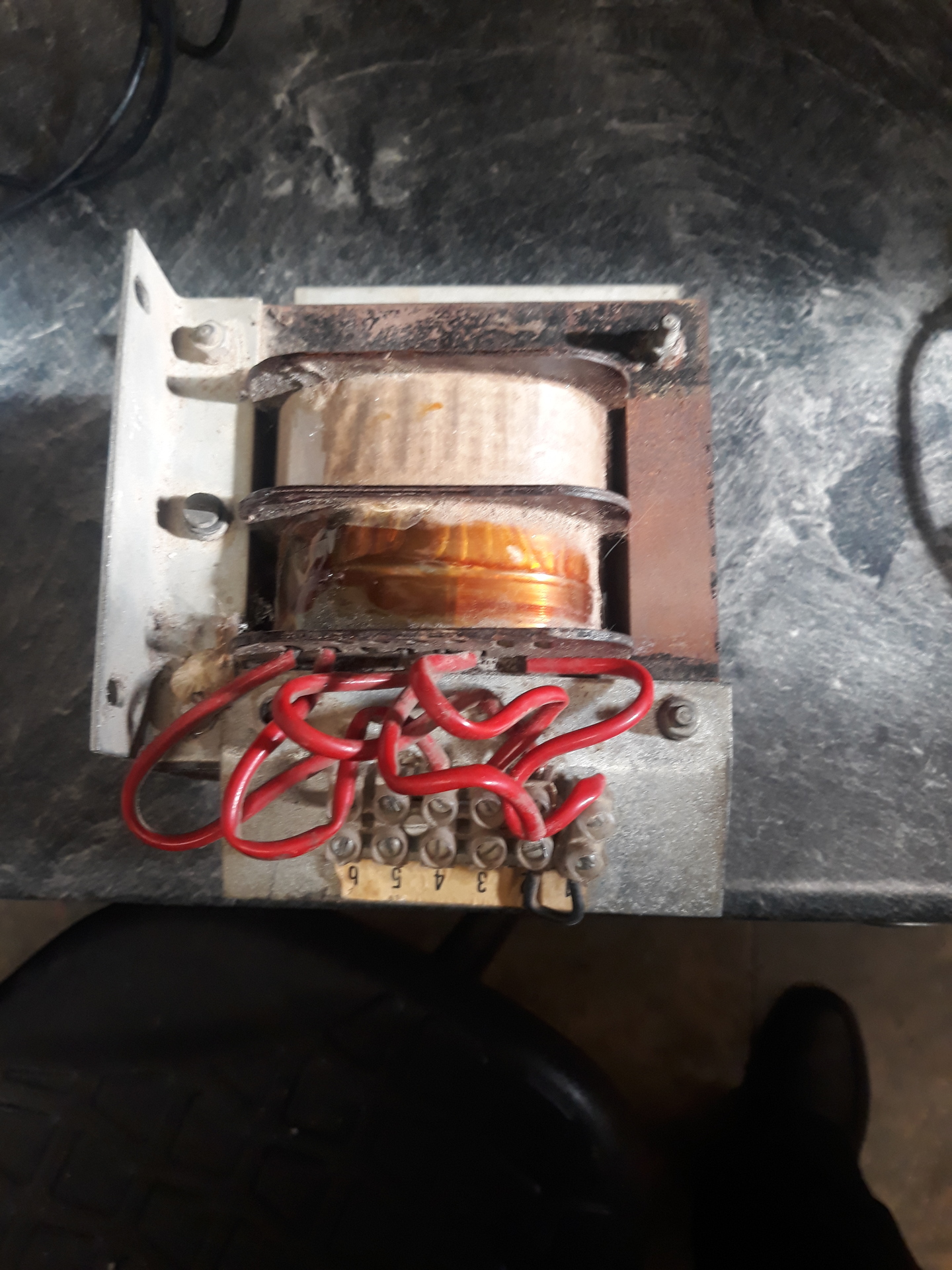

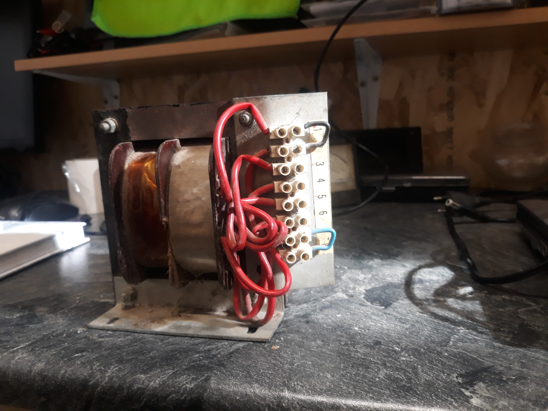

Beazonosítás
Sziasztok! Egy transzformátor beazonosításában kérnem a segítségeteket , ha esetleg valaki felismeti a képen lévő transzformátort , és tud vele kapcsolatban bármit , mire vagy hol használhatták esetleg adattáblat , vagy a bekötéséröl valamit az kérem segítsen , köszönöm.
(#) Tomi111 válasza trabi007 hozzászólására (») Nov 1, 2025 / 1
Szia! Csatoltam képet, próbáld meg úgy! A szekunderre nem írtam feszültségeket, mert létezett 6-9-12-24V-os is. Ki tudja a tiéd milyen? Azért mérj előtte, nincsenek-e összekeverve a kivezetések! ( Ha próbára csak egyik primert kötöd be is jó. ) Én 160VA-esben láttam, de lehetett más teljesítményű is.

Köszönöm! Amiről küldted az adattáblát olyan tafóm is van de ez attol nagyobb én olyan 400w körülire saccolom , a ptimer meg a szekunder közel azonos huzalátmérőbe is meg ellenállás értékekben is .

Amit küldtél rajzot az alapján bekötve a trafó ad le , 117v , 235v , 410v , 466v-os feszültségeket , a vasmag keresztmetszete pedig 24 cm2 , a huzalátmérőt azt nem tudtam még megmérni .
