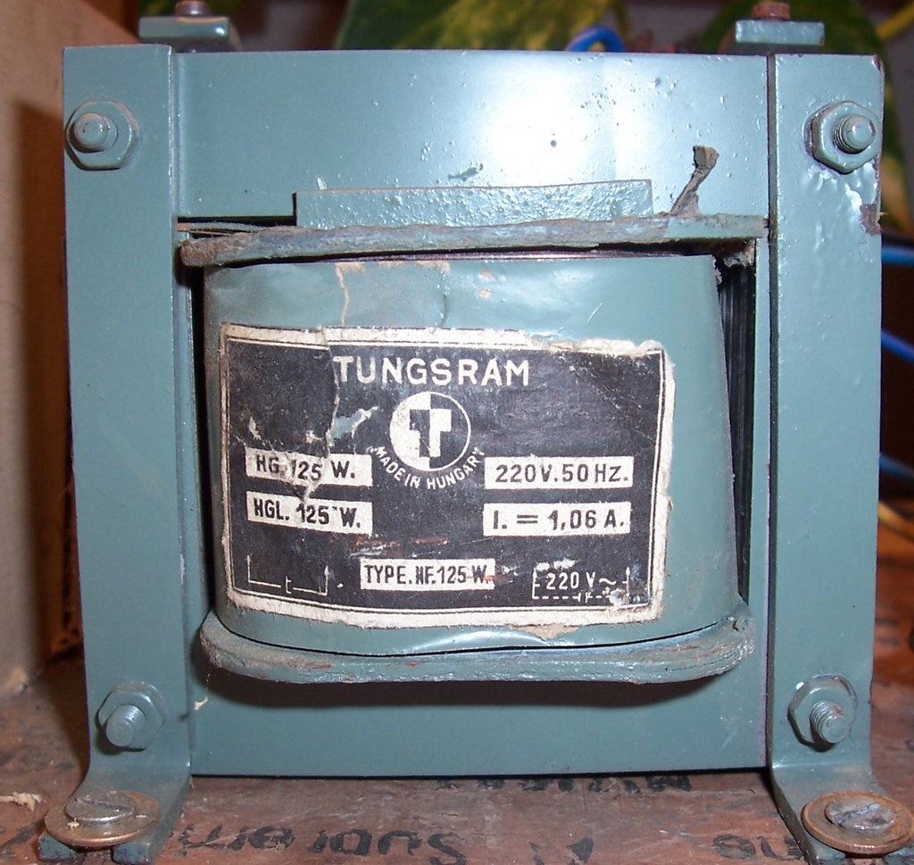

Engem az érdekelne, hogy házilag lehetne e tekerni egy ilyen leválasztó trafót? Egy ilyen HGL fojtótrafóból (a képen)? Arra gondoltam szétszedem, a tekercset letekerem, a csévetestet megfelezem, aztán egyik felére megy a primer, másik felére a szekunder tekercselés 1:1 áttétellel. A kérdés, hogy milyen átmérőjü huzalt kéne használnom?
Olyan átmérőjűt, amilyennel belefér a két tekercs a rendelkezésre álló ablakba, szigeteléssel együtt. Ha megosztod a csévét és egymás mellé tekered a primert és a szekundert, azzal lazább csatolásuk lesz, vagyis rontod vele a trafód tulajdonságait. Ez abban nyilvánul majd meg, hogy a mostaninál sokkal jobban fog esni a feszültsége a terhelés hatására. A helyedben rajtahagynám a primert, és föléje tekernék egy másikat. Mitől kevésbé biztonságos az, ha normálisan elszigeteled egymástól a két tekercset, mintha egymás mellé rakod őket?
Hogy mitől kevésbé biztonságosabb, azt nem tudom, csak egy 5let volt. De ha nem jó 5let, akkor elvetem, és készítem úgy, hogy egymásra tekerek megfelelő szigeteléssel. Az eredeti primert nem tudom hogy meghagyhatnám e, sem a menetszámát nem tudni (legalábbis míg le nem tekerem és meg nem számolom), és nem biztos, hogy ráférne a szekunder tekercs is.

A fojtótrafón (ami nem is trafó!, hanem fojtótekercs) nincs primer, mivel csak egy tekercs van rajt. Annak menetszámából nem indulhatsz ki egy leválasztó (vagy akármilyen áttételű) trafó menetszámainak, huzalátmérőinek kiszámításánál. A meglévő vaskeresztmetszethez kiszámítod a kellő menetszámot, és az ablak méretéből kiszámíthatod milyen átmérőjű huzallal fér bele. Leválasztó trafó estén két közel azonos menetszámú, és huzalátmérőjű tekercs van. A lemezelést egymás felé fordítva kell visszarakni, nem úgy mint a fojtónál (egy oldalról). Minden képlet, módszer itt van a témában, és a képek közt.
Igen, én is pontosan így képzeltem el, csak megerősítést akartam kapni. Tehát akkor kivitelezhető az a lényeg. Különben nyilván nem trafó, de a vastestet és a csévetestet kell felhasználnom belőle. A tekercselést már nekem kell elkészítenem, innentől kezdve beszélünk trafóról.
Ja különben van ennek a fojtónak a nagyobb változata is, azt hiszem, az a 250W os. Érdemesebb abból készíteni, vagy elég ez a kicsi 125W os is, mit gondoltok? A nagyobból meg lehetne inkább hálózati transzformátort...
Nyilván attól függ, hogy mit akarsz leválasztani. Ha valami olyat ami többet vesz fel 125W-nál, akkor ugye nem lesz elég a kisebb.
Gondolom mivel fojtó volt, vastagabb és kevesebb menetszámú a tekercs rajta, ezért nem lehet majd primernek felhasználni. Ahhoz pedig nem kell az egészet letekerni és megszámolni hogy megtudd a menetszámot, hanem belefűzöl (ha belefér) néhány menetet szekundernek, amit meghajtasz egy néhány voltos trafóról. A feszültségek arányából pedig kiszámolhatod a menetszámot.

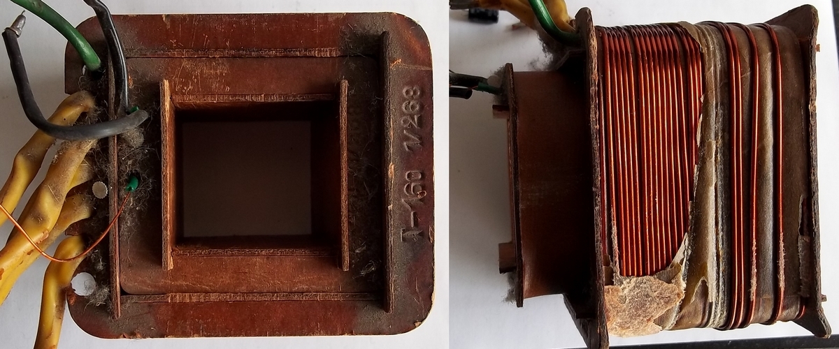

Már letekerődött, volt rajta bőven. Nem számoltam meg menniy, mert már az elő három sornál besokalltam, hogy a fenébe mennyi van még hátra...
Kicsit megcsiszoltam a csévetestet, épp most festettem. Szárad...
Én zsebből tudok két érvet mondani, persze csak azért, mert már vén vagyok. Először is, hogy ezt fél évszázadon át így gondolták. Valamikor régen még az is téma volt, hogy a két tekercselés közé egy földelt fémlap legyen-e behelyezve (ez aztán az utolsó magyar szabványok idejében nemhogy kötelező vagy megengedett lett volna, hanem tilos lett ).A másik az valósabb. Kilazuló belső csavar, akármi nehezebben tudja a két tekercselés közti távolságokat csökkenteni. Azonban... Miért emlékszem úgy, hogy az előtét vasmagja speciális vasmag (értsd: nem szokásos trafólemez)? A hozzászólás módosítva: Szept 29, 2013
Nem tudom, de nekem sima lemeznek tűnik, nem hiperszil... Majd este lefényképezem...
