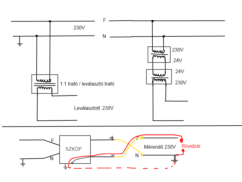

Sziasztok! Gözöm nincsen erről a leválasztó traforól, de vettem oszcilloszkópot és írják, hogy kellene hozz. Na jó, de hogyan kell ilyet csinálni, milyen trafó kell hozzá? Mert itthon van sok fajta kukázva. És ha ez meg van utánna hogy kell a szkóphoz kötni? Lehet marhaságot kérdeztem, bocs. Köszi!
A leválasztó trafó 230V-ból 230V-ot csinál. Trafó lévén a kimeneti 230V galvanikusan le van választva a bemenettől, azaz ha a szkóp földelt mérőcsipeszét fázisra kötöd, akkor pukk, tarfóval pedig semmi, azaz de, mérés. Leválasztó trafót lehet készen venni, ha csak a szkóphoz kell, nem kell olyan nagy, de csinálni is lehet két ugyanolyan kimenetű trafóból is, ha szembefordítva összekötöd őket, pl egy 24V-ost. |230<->24|-----|24<->230| És ezt kötöd a skóp elé, mármint a skópot a második trafó/egy trafónál a szekunder/ kivezetésére.
A hozzászólás módosítva: Ápr 1, 2014
Szuper, köszi! De az volna a legjobb, ha le rajzolnád
Az volna a leg érthetőbb, nekem biztos.
Minden rajztudásomat összeszedtem
A lényeg, ha a felső két mód egyikével használod a skópot, nincs olyan pont amihez ha hozzáérsz a gnd-vel, akkor rövidzárat okozz, mint ahogy az alsón próbáltam rajzolni. A trafó kimenete és bemenete nincs összekötve (kivétel: autótrafó) ezért a földelést leválasztja és nincs min záródnia a körnek, mert a szkóp mindkét tapintója földfüggetlen lesz. Remélem érthető volt.Üdv.
Ez így már érthető! Köszi!
