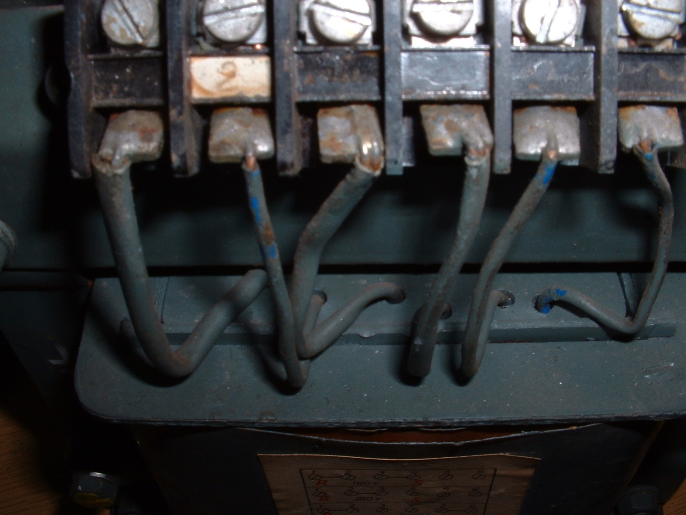

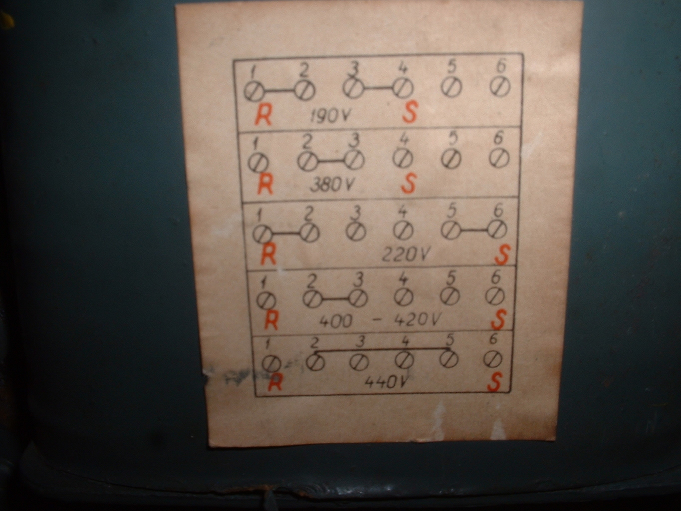

(#) hod válasza mrx23 hozzászólására (») Jan 21, 2010 /
Én is csatlakoznék az előttem elhangzott kérdéshez. Egy ismerőstől szereztem be a csatolt képen látható leválasztó trafót. Kikapcsolva végigmértem és nincs kapcsolat a pri/sec körök között. A címkének megfelelően bekötöttem, és meg is van kb. 230V a szekunder oldalon. De ha AC feszültséget mérek a szekunder valamelyik ága és a védőföld között, 190 Volt körüli feszültséget ír a műszer.
Olyasmiről már hallottam, hogy a trafóknak van kapacitív csatolása is, és egész nagy feszültség lehet mérni a szekunder oldal és a védőföld között (10MOhmos a műszer), de a csatolás olyan kicsi, hogy áram igazán nem folyik.
Arra van valami ötletetek, hogy ezt milyen módon lehetne biztonságosan megtudni? Adódik a lehetőség, hogy egy próba erejére dróttal simán leföldelem szekunder egyik ágát és az érintésvédelmi relé lekapcsol ha gáz van, de ezt túl radikálisnak találtam...

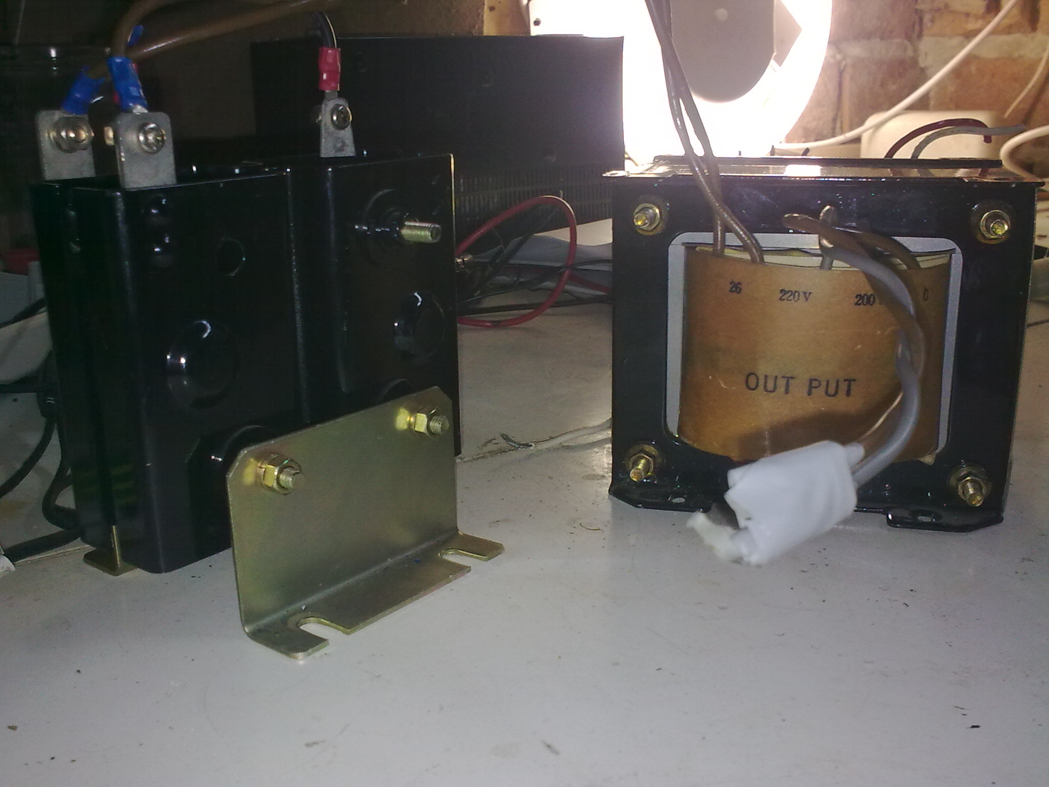

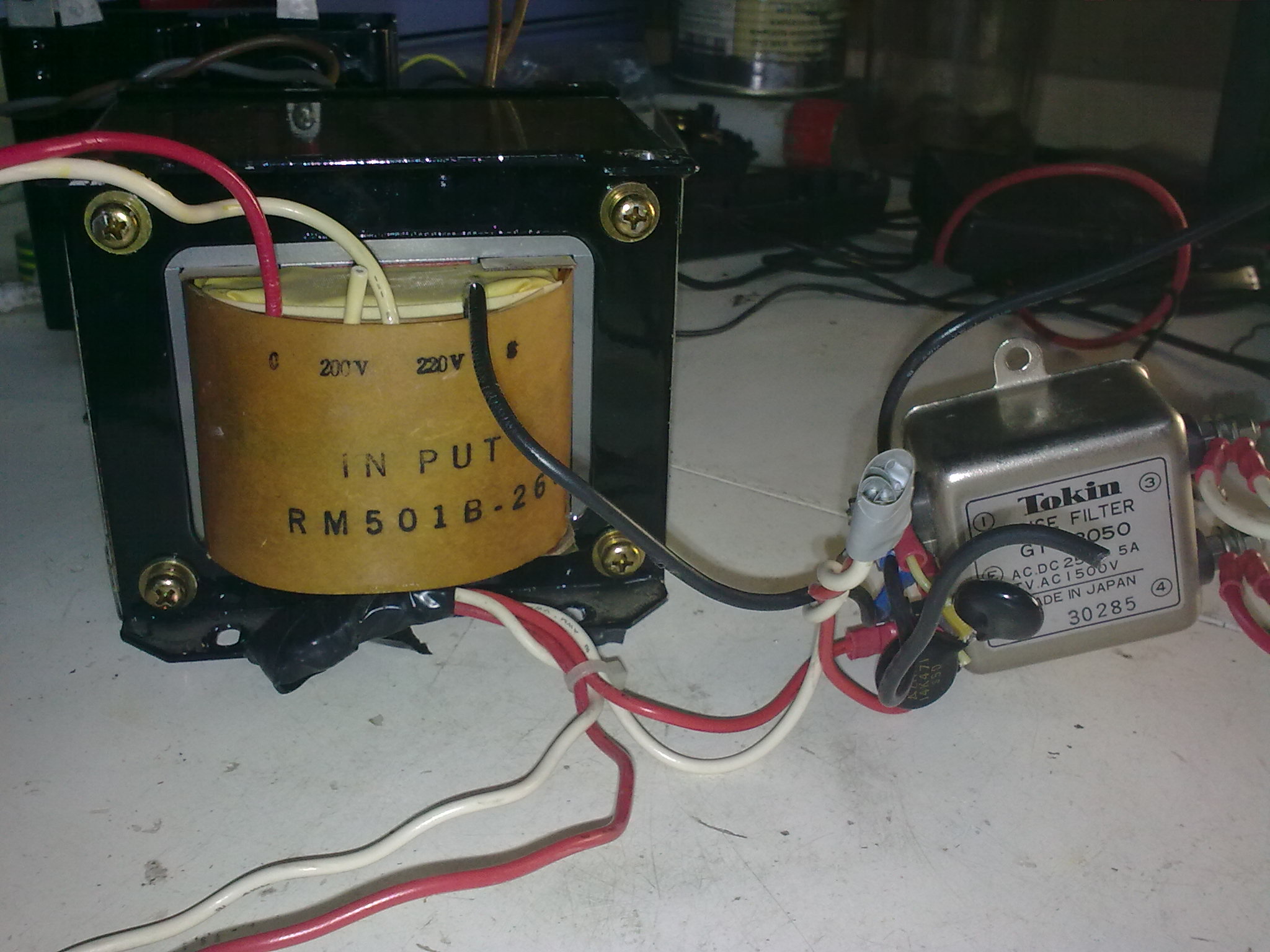

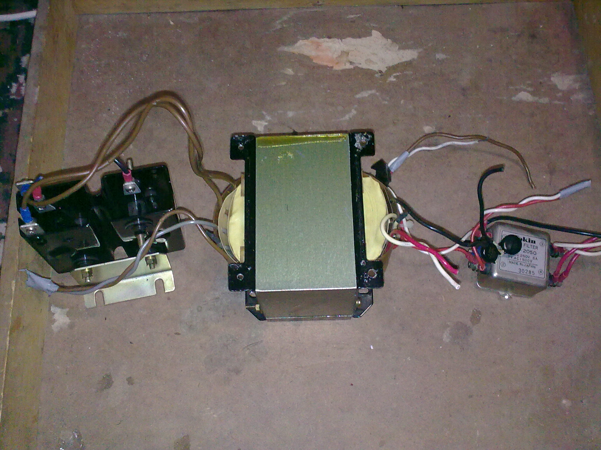

(#) player hozzászólása Máj 2, 2010 /
Hellósztok!
A csatolt képeken egy leválasztótranszformátor látható két alkatrész társaságában.
Az egyik alkatrész egy szűrő, a másik számomra ismeretlen. Kíváncsi lennék a szűrő feladatára, és a másik alkatrészre.
