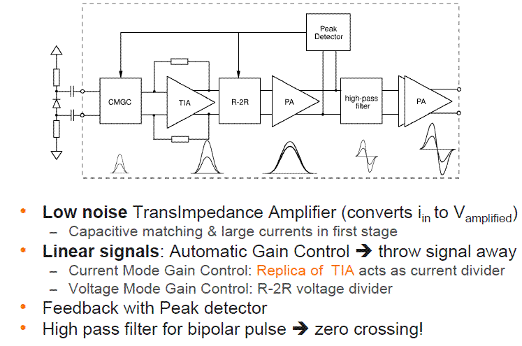

De te a balszelet nezed a rajznak en meg a jobbszelet. En a MOSFET kimenetetol kezdve neztem, azthittem hogy arra gondolsz.
A blinder ugy csinalja. De ott kapacitassal van megoldva.
Mi franc lehet az a TIA ?

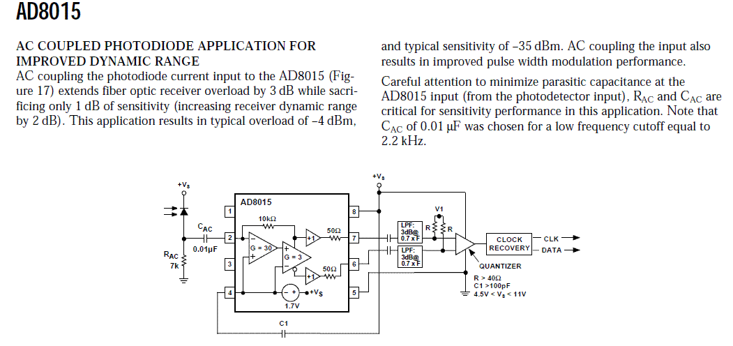

Instrumentációs erősítőt nem találtam, ami elég gyors lenne....... Olvasni én is tudok, de a bótban hogy kell kérni ?
Mondjuk kerdes, hogy ez az aramkor mennyire jo az SFH203-hoz, ugyanis a lidar-ok lavina fotodiodat hasznalnak. Ott pedig nagyobbak az aramok, tehat az erosito eszkozok hibaaramai kevesbe szamitanak, magyarul nyugodtan lehet hasznalni nagyobb sebessegu erositoket.
Ez egy elvi blokk. Ilyet lehet epiteni muveleti erositobol.
Az nem lesz jó. Ugyanis az egy szűk frekvencián erősít.
Mármint a TIA. Nekünk viszonylag széles sávú kell.
En ugy tudom, hogy ez csak a muveleti erositotol fugg.
Lehet. Az a gond, hogy hiába csinálsz hatalmas erősítést, annyi zajt fog összeszedni, hogy nem fogod tudni kiválasztani a hasznos jelet. Ráadásul a fotodióda sötét áramát nem lehet megkerülni. Persze jó lenne ha valaki előállna egy szuper vevővel.
Erre való az AGC, amiről pár napja a LI kapcsán irogattatok. A blokkvázlaton szimmetrikus bemenetű erősító erősíti a fotodióda jelét, ez is csökkenti a tápból, külső forásokból származó zavart. Ja, és csatlakozom, valaki csinálhatna egy normális vevőt, én sajna nem értek az analóg elektronikához
A sotetaram 1nA. Boven eleg kicsi, hogy ne okozzon gondot. Persze fog valamilyen zajt okozni, de ugy kell meretezni, hogy az ebbol fakado zajfeszultseg folott legyen a kuszob es akkor mar mindent kihoztal a diodabol amit lehetseges.
Bemeneti fokozatnak BF244 jfet utána TSH3001 vagy AD8014 opamp ( egyenlőre ez van a sufniban ) majd AD8561 komparátor
Meg kellene nézni, van e jó áron valami nagyon gyors opamp Egyenlőre még nincs fotodiódám se, de az úgy látom van a Lomex-ben is
