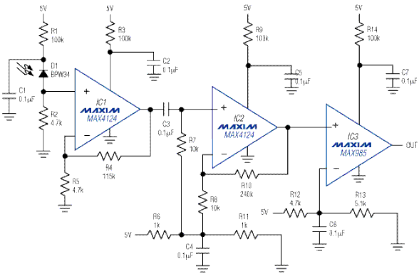

Itt van néhány műveleti erősítős fotodiódás vevő áramkör, pl. olyan is ahol digitális potméterre szabályozható az erősítés. Aki ért hozzá, megnézhetné hogy akad-e ott számunkra használható.

Én ezeket tervezem megnézni :
Kiindulás a MAXIM kapcsolás. Ha a napfényre nagyon telítésbe megy az eleje, akkor RC csatolt jFET-re cserélem vagy a másik kapcsolás. Persze sokkal gyorsabb Analog Devices erősítőkkel. Elég szívás ezekkel a pici smd kütyükkel buherálni.

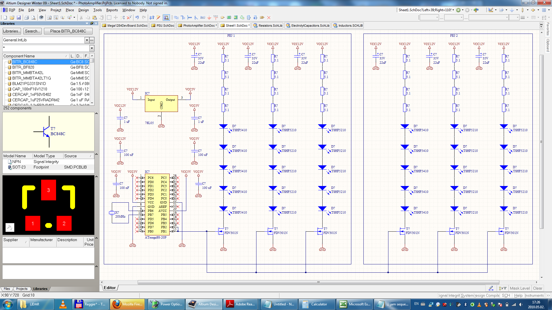

Jefflyn, mellekeltem a jelenleg felszerelt blokkolom rajzat.
Ha 1000/400-al hajtod az kevés lesz. Túl nagy a zavarás nélküli idő. 1uSec az 150 méter. Alatta csak akkor zavar ha szerencséd van.
Ez csak egy -2. proto. Nem varok tole sokat.
Hajtsd felváltva a két oszlopot fázisban 180 fok-ban eltolva. Ahhoz még a hw-t se nagyon kell módosítani.
En arra gondoltam, hogy kulonbozo RC tagokat rakok a fetek ele, amivel pontos fazistolast be tudok allitani. Igy a 6 oszlop meghajtasat 51.42 fokonkent eltolom.
A kontrollerrel nem tudod megoldani? Különböző kimenetekre kötni.
Ennek a tipusnak nincs annyi kimenete.
Bocs még ilyet nem használtam, azt hittem állítható mint a PIC-nél
Allithato, de a timer kimenetek szama ennel a tipusnal eleg korlatos: timerenkent van 2, de ezek kozul csak egyet lehet hasznalni ilyen jellegu PWM-re es van egy 16bites timer, ketto 8bites. Azaz max 3 lab. Persze megszakitasbol kozvetlen labvezerlessel meg lehetne oldani, de szenved vele a fene, az RC tagok is jok nekem.
