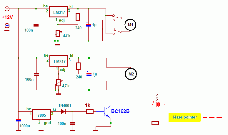

Nem lehetne úgy megoldani a lézer meghajtását, hogy akksiról menjen, és egy tranzisztorral kapcsoljuk? Igaz tölteni kell az akksit, de legalább egyenletes az áram. Vagy így is ingadozna az áram?

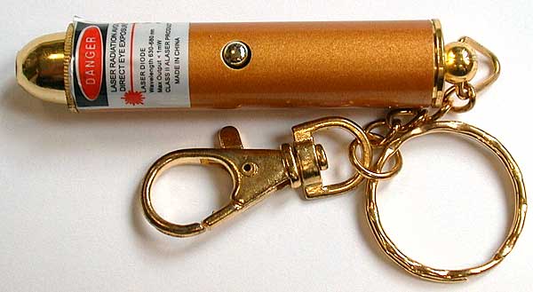

így égettem ki 2 lézert
gondolom azért mert 1. nem volt rajta hűtés 2. ingadozott az áram Azért gondoltam arra, hogy amikor bekapcsolom a tápot akkor egy tranzisztor kapcsolja az akkuval működő lézert. (ezt most jól leírtam )
Nah 3 lézeren túl vagyok
ugyhogy számomra vége a lézerépítésnek. Az elsőt úgy nyirtam ki hogy "elnéztem" és ellenállás nélkül kötöttem be. A második valószinüleg azért halt meg mert nem kapott hűtést, a mostani meg passz, talán azért, mert fordítva kötöttem be (ne használjatok tápkábelnek ugyanolyan szinű vezetékeket!!!!). Mondjuk 100%-an nem mondtam le, mert megpróbálom még a DVD író lézerrel, annak csinálok áramgenerátort, de ilyen piaci izével már nem szórakozok.A kép az utolsó áldozat.
Csinálj neki normális generátort, akármilyen lézert hajtasz meg...
Én kb 3-4 jónapig hajtottam a piacos lézert, ugyanilyet mint ami a képen van és nem lett semmi baja, egyet sem nyírtam ki. Ha fordítva kötöd be, rossz polaritással, attól még nem megy tönkre.
akkor mitől nyiffant ki?
a normális generátor alatt áramgenerátort értesz?
Nem tudom miért halhatott meg. Igen normális áramgenerátort értek.
mindegy, többet már nem áldozok ilyen unknown lézerre, inkább DVD íróból csinálom, igaz ott is figyelni kell, de ott legalább vannak rendelkezésre álló adatok, nem csak úgy vaktába dolgozok...
Figyu, ez tanulópénz volt! pl: Csibi doksijában is ugyanilyen lézer van, de ő is inkább olcsó, 1mW alatti teljesítményű "normálisabb" lézerrel hajtja a lézershowját! Én is ugyanilyennel szívtam, többször is! Nem is nevezném lézernek! Használtam, 20mA folyt rajta 3volton, majd fél óra múlva szépen elhalványult, majd örökre kialudt... és nem volt meleg a tokja! ( egyébként mintha egy fókuszált LED lenne benne). Én is majdnem lemondtam a lézershowm megépítéséről, de egy normális pointer segített rajtam
![]() egyébként teljesen ugyanez a szitu: áramgenerátorral is kipurcant, mindennel...szerinted miért van rajta olyan nyomógomb, amit folyamatosan fogni kell, mikor lézerezel? hát azért, mert az ember ujja "elfárad", így maximum 2percig használja egyfolytában. És ezek a lézerek erre lettek tervezve... nagyon kevés az üzemidejük, szerintem hűtéssel sem lehetne tovább használni! Tehát: "Dopki" az összes hasonlót!
köszi, de az utolsó lézer halványulás nélkül purcant ki, vagyis ráraktam elemre (már előtte is kipróbáltam és szépen működött) aztán leszedtem, mikor megint visszaraktam volna, már nem világított

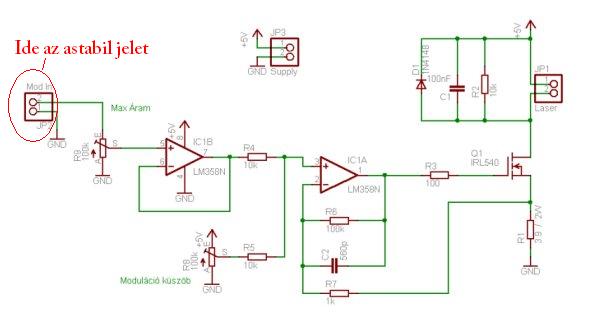

Nem lehetne a lézert egy egyszerű astabillal (a 2 LEDes villogó áramköre) szaggatni, és ezáltal létrejönne a "fésű" hatás? A szupepe féle áramgenerátornál lehetne csatlakoztatni az astabilt, vagy nem jó ötlet?
