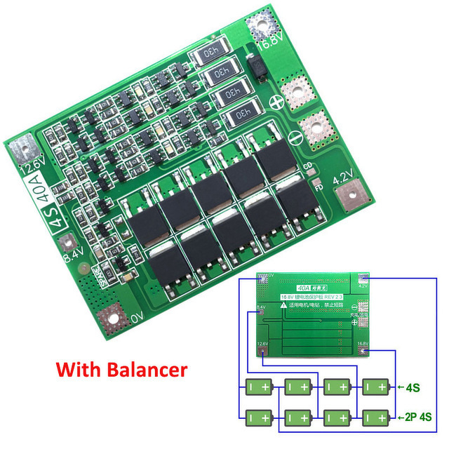

Hali! Ez a kötés nem világos nekem. Ha 4-et kötöttél sorba, majd ezzel a 4-essel párhuzamosan a másik négyest akkor nem jó! Nem így "szokták", meg akkor 2 balanszer áramkör kellene...
2-esével kösd párhuzamosan, majd ezeket sorba.
Az előző oldalon van egy gyári rajz a 4S 2P elrendezéséről, én abból indultam ki
Milyen cellák ezek egyáltalán? Az a nagy, tégla méretű, kék borítású, jó nehéz cellák?
3.6V 60A, ez a max. leadható áram lenne? Vagy 60Ah-s? Ja, meg a terhelés is, de ezt már fent kérdezték, ez teljesítményben mit jelent? 2kW (kávéfőző), 3kW (motor)? Ez 4S akksin, 14V-on 150A és 215A lenne. Mert ehhez kellene a BMS-ed méretezni, de ilyen áramra nem tudom, hogy találsz-e. Nagyon remélem, hogy nem valami 18650 vagy 21700 cellákkal kísérletezel, 4S2P felállásban és több kW terheléssel, mert ezek nem passzolnak össze, maximum 1 percig.
Nem tudom melyikre gondolsz... Ha a későbbi hozzászólásodban a bms melletti rajzra, akkor az jó
https://www.hobbielektronika.hu/forum/topic_post_2527557.html#2527557 2P árhuzamos majd ebből 4Soros... Te fordítva írod. 2P4S nem azonos 4S2P-vel

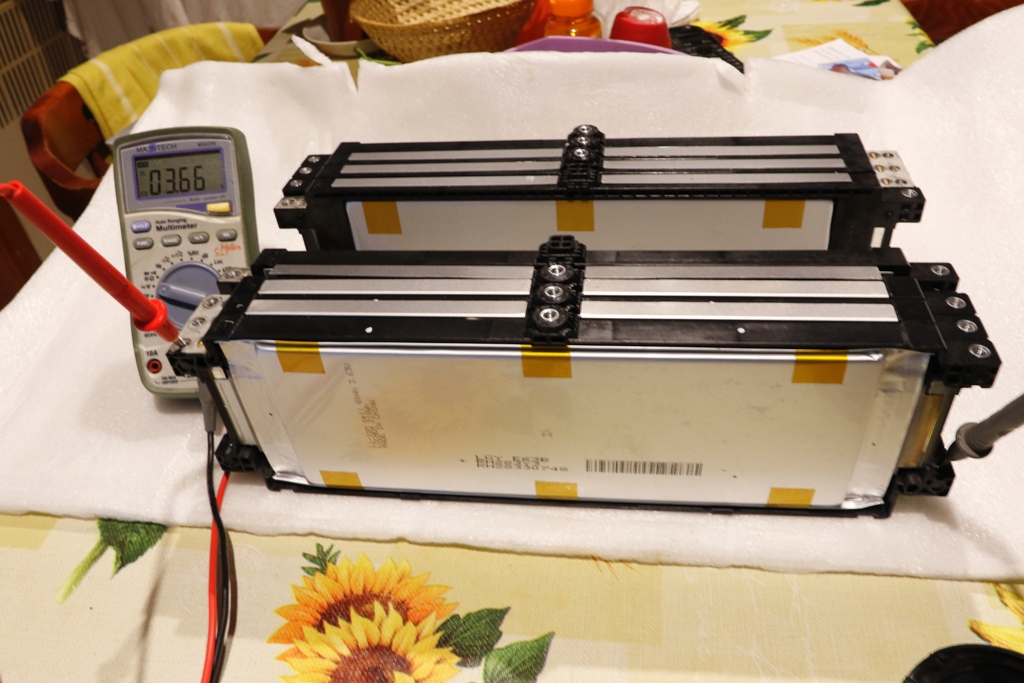

Lesz 8 cellám, talán holnap hozza a posta. Ha megjön lefényképezem.
A mérete 350 x 105 x 45 mm / cella. A villanymotorom 12 voltos 35 librás
Megjött az akku, 8 cella. Ismét meg kérdezem, hogy a mellékel BMS jó hozzá?

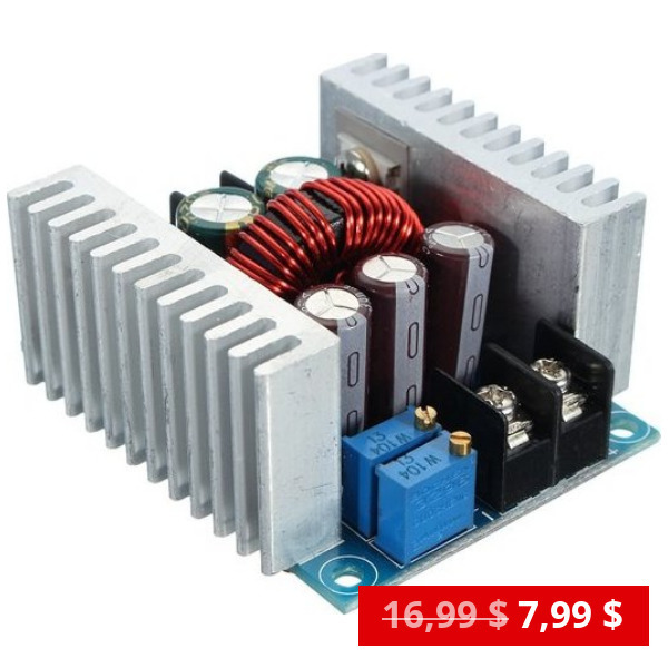

2 x 4 sorosan = 14,4 V 60 Ah majd a két csomag párhuzamosan 14,4 V 120 Ah 4S2P A töltésén még agyalok, gondoltam kapcsoló üzemű tápra aminek a feszültségét és az áramát lehet szabályozni helitrimmerrel. Mi a véleményetek?
Nekem is ilyen akksiaim vannak,de nem egyértelmű hogy 3x8 cellád van,vagy 3x2+2? ha hagyod a hármasba kötést az már 180A.Nekem nincs balanszer.A töltés mehet 1C vel ami akár 16,6V 120A is lehet.Én a celláknál az átkötést flexel elvágtam így tudtam sorba és párhuzamba kötni.
Milyen...miből bontva?
Pl. ez a cella a 2018-as Hyundai KONA cellája. "Olyan", de nem pontosan..
Összesen 8 cella ebből lesz 4 sorosan 2- szer. Most gyárilag 3 cella párhuzamosan 2 X + van még 1+1 cella

A BMS-ed jó, de az áram 40A, ekkora (vagy inkább kisebb) biztosítékot rakj utána. 120Ah? Ezt 10A-rel töltve is 12óráig tart. Én nem biztos, hogy a képen levő dc-dc konvertert használnám, hanem inkább egy dedikált töltőt. Mert a DC-DC-hez is kell valami táp 100-200W méretben, csak ott a feszültség lesz magasabb. Akkor inkább ilyesmit nézz, mint a képen. Vagy vehetsz 20A-eset is, az legalább biztos fog tudni 10A-t minimális átalakítással lejjebb veheted az áramkorlátot, és akkor biztos lehetsz, hogy nem döglik be a tápod 2 hónap múlva. A hozzászólás módosítva: Nov 22, 2022
Azért nézd meg mekora árammal tud az a BMS balanszálni... 10-15A töltőáram esetén szerintem semmit nem ér
30mA-rel fog balanszálni, már ha egyáltalán eljut odáig a BMS töltés közben. Nem foglalkoznék vele. Ha elcsúsznak egymástól a cellák, akkor az egyik cella mélykisülése akkora, hogy az cserére szorul. Alap esetben minden cellaát maximumra töltünk, majd rákötjük a BMS-t. Innentől figyelhető, hogy lesz-e elcsúszás.

Az akkuk mindig töltve lesznek a napelem által, talán nem kell 10 - 15 amperes töltő áram.

Nem mindegy. A felső ábra szerint helyes. Nem is láttam még alsó ábra szerinti bekötést.
Értelmét sem látom. Ha ráteszed a BMS áramkört, és az alsó bekötést választod, két áramkör kell. |
