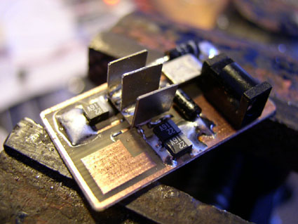

Közben építettem egy töltőt ilyen IC-vel. Elég kicsi az IC, azt hittem, hogy nem is fogom tudni beforrasztani, de azért sikerült! Üresen ennek is 4,3V van a kimenetén! 1Kohm programozó ellenállással elvileg 1A-rel tölt, de merült akkum pont nincs, amivel kipróbálhatnám. Kb 90mA-es töltőáramnál áll le a töltés és vált át a led, ekkor 10mA az áram, és kereken 4,2V az akku feszültsége! Ezen már van akku hőmérsékletérzékelő és az is működik. Ha kicsit megmelegítem a pákával, akkor leáll a tölés, ha kihűl, akkor újraindul.
