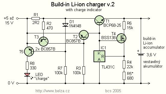

Tudom, hogy ezzel a témával kapcsolatban már tettem fel kérdést egy mások topicban, de most találtam meg ezt a topicot, és szerintem itt jobban körül lehet járni ezt a problémát, mint a másik topicban.
Az Li-ion aksikról olvastam, hogy a töltésnek több fázisúnak kell lennie. A csatolt kapcsolás képes ezt ellátni?
Meg hallottam olyat, hogy töltés közben könnyen fel tudnak robbanni, ebből mennyi igaz? Biztonságosan használhatom ezt a kapcsolást Li-ion aksi töltésére?
Amúgy egy ipodot szeretnék vele tölteni.

Miért nem építesz egy Li-ion töltőt?

Ez is egy út, sőt nem is túl "göröngyös...", mióta 1 chipes LI-ON töltők elérhetők párszáz Ft os áron szinte minden kis alkatrészboltban.
(#) Doncso válasza menyus hozzászólására (») Aug 25, 2009 /
meglepődnél, de még chip sem kell hozzá, mindössze, egy két félvezető, és passzív alkatrészek, én ezzel töltöm a fényképező akkut, de töltöttem már vele sikeresen telefon akkut is többször. Nagyon jó kis kütyü.

ha tudnál nekem egy olyan töltő kapcsolási rajzát mellékelni ami ehhez az aksihoz jó, azt megköszönném!

(#) Doncso válasza lazack hozzászólására (») Aug 26, 2009 /
Hát hogyne tudnék, mostmár elárulhatod pontosan milyen akkuról van is szó, mert ezt még nem említetted.
Egyébként ha sima 3,6V-os Li-Ion akku, akkor EZ a te kapcsolásod.

Nem lepődöm meg.. Én is összedobtam egyik hétvégén azt a kapcsolást amit pár héttel ezelőtt itt a fórumban felrakott valaki. Bár én inkább kimondottan erre a célra gyártott cél áramkört használok, az IC ből kivehető maximális töltőáram kevésnek bizonyult, ezért jobb híján összeraktam azt a kapcsolást. Tény hogy működik, feltölti az akkut. De egy kimondottan LI-ON vagy LI-POL akku töltésére fejlesztett céláramkörrel azért nem versenyképes. A miértre a válasz Topi egyik korábbi fejtágítója itt ebben a topicban, érdemes kicsit visszaolvasni.
(#) menyus válasza Doncso hozzászólására (») Aug 26, 2009 /
Na, hát ez az a kapcsolás. Működik az tény. Előnye hogy egy átlag barkácsfiók áttúrása alkalmával a kezünk ügyébe akadó alkatrészekből összerakható.
Legjobb tudomásom szerint, ezeket az akkukat 4,1v al és egy adott karakterisztikával kellene tölteni, amit mutattam áramkört, azon szépen be tudod lőni a kimenő feszültséget a potival , illetve van egy ellenállás benne, azzal a max töltőáramot is. Ha kicsit vissza olvasol, rengeteg infót találsz ezekről az akkukról, és a töltésükről is.
(#) Novak válasza Doncso hozzászólására (») Aug 26, 2009 /
Ha visszaolvasol, Te is sok infót találsz szerintem a töltésről...
Li-Ion akkuk töltési végfeszültsége 4,1 V, ez viszont nem azt jelenti, hogy ekkora feszültséggel kell tölteni.
A töltés kezdeti szakaszában konstans árammal illik őket tölteni, egészen addig, amíg a cellafeszültség el nem ri a 4,1 V-ot. Ha elérte, onnantól kezdve konstans feszültséggel töltik őket, amíg kellően kis értékre vissza nem esik a töltőáram...
(#) Doncso válasza Novak hozzászólására (») Aug 26, 2009 /
„és egy adott karakterisztikával kellene tölteni,”
Lényegében erről beszélek én is.
