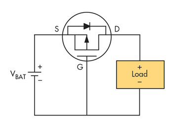

Én abból indulok ki, ha a töltő nem kap feszültséget mert sötét van, akkor az akku feszültsége rákerül a töltő kimenetére. Adatlap híján jó lenne tudni, ez okoz e problémát...
Ha egy Lítium akku fel van töltve, azt illik lekapcsolni a töltő áramkörről. Már csak azért is, mert a csepptöltést sem szeretik igazán. Ha az áramkör ezt megoldja, akkor természetesen nincs gond.
Ha nem, akkor lehet egy schottky dióda beépítésével jobban jár az ember.
Igaz a csepptöltés kiküszöbölésére az se megoldás, de a fesz visszatáplálásra megfelelő.
A töltés annyiban változik, hogy nem pont 4.2V -ra lesz feltöltve a cella, hanem 4.2V mínusz a dióda nyitófeszültség. De ha a töltőfeszültség némiképp állítható, akkor akár be lehet állítani azt is.

(#) nedudgi válasza Régi motoros hozzászólására (») Aug 23, 2021 /
Mivel a CS3058E IC (ez van a linkelt modulokon) 3,6V feszültséggel tölt a CV fázisban, a dióda jelentősen megzavarja. Például az ESP modul nem kapja meg a 3,3V volt tápfeszültségét, bizonytalan lesz a működése.

(#) Andralin válasza nedudgi hozzászólására (») Aug 24, 2021 /
Szerencsére ezzel a töltő áramkörrel nincs szükség védelemre, de ha lenne, akkor gondolom lehetne használni dióda helyett P-MOSFET-et, így minimalizálni közel nullára a feszültségesést és akkor nincs ilyen gond vele.
