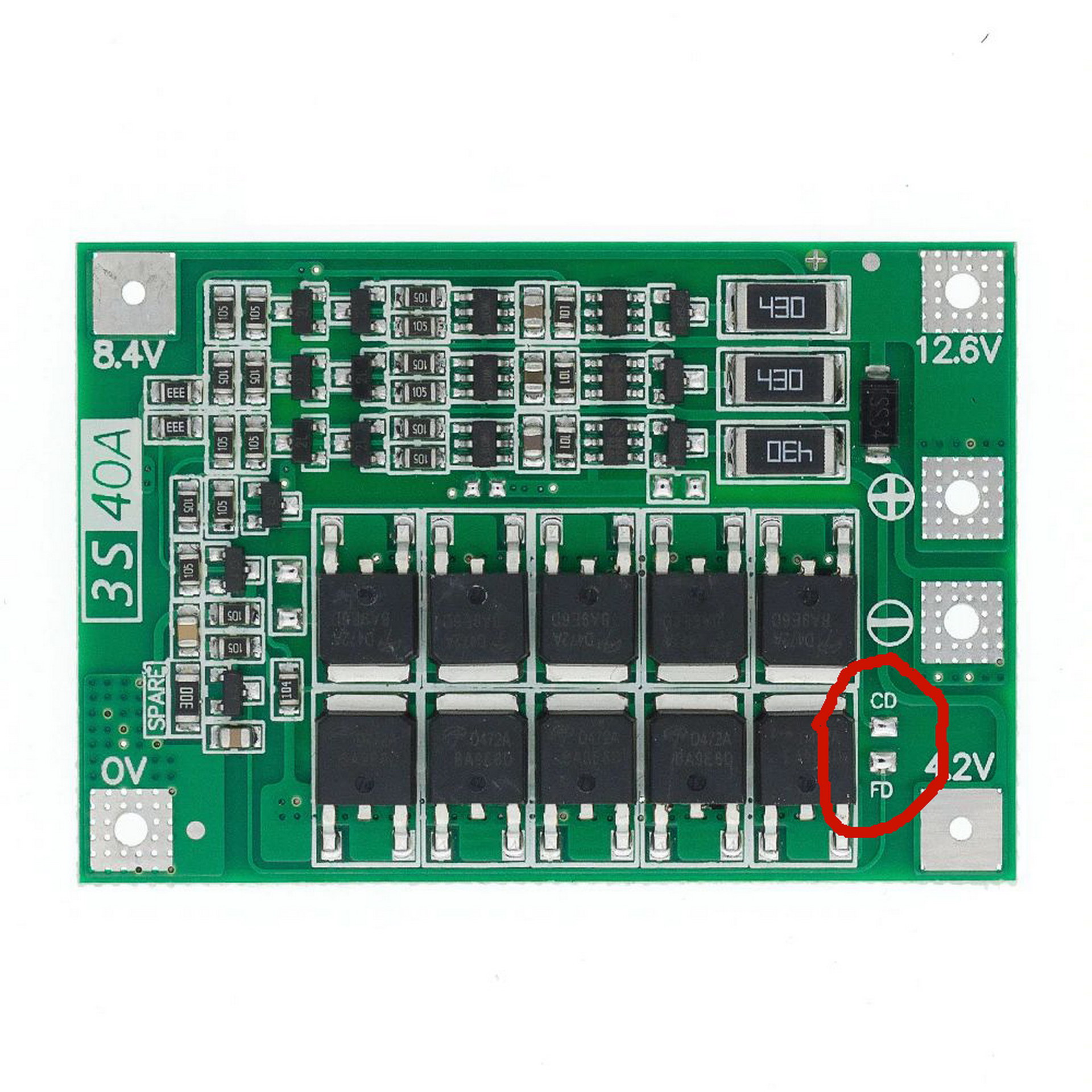

(#) lelkes amatőr hozzászólása Jún 29, 2022 /
vettem egy ilyen BMS-t 3S2P akkuhoz.
Gondom vele a következő: a + - pontokon keresztül tölteni nem tudom, csak kimenetként funkcionál. Ha az akksira közvetlen adok töltést, a balancer része 12.6V felett funkcionál (el kezd melegedni a 3db. 430Ω-os ellenállás).
Ennek így kell működnie?
Másik kérdés: a képen jelzett helyen lehet, hogy hiányzik valami és azért nem megy a töltés? Illetve mi lehetett oda tervezve?

(#) bbalazs_ válasza lelkes amatőr hozzászólására (») Jún 29, 2022 /
Nem így kell. Ha átnézed a sok párhuzamosan kapcsolt FET-et, azok két csoportban vannak, az egyik a kisütést, a másik a töltést engedi át magán. Két vékony vezeték vezérli a csoportba kötött gate-eket. Ezek a túlfesz (töltés) és a mélykisütés (terhelés) oldali összegzőkből jönnek (kis fekete hatlábúak folytatásai).
Lehet FET is rossz, de inkább a vezérlés oldalát nézném meg.
(Remélem, nem lett túl szájbarágós...)
Előfordul még terhelésvédelem is, akkor kell keresni egy kellően kicsi ellenállást, műv.erősítőt és az is tiltja a terhelés FET csoportját.
A hozzászólás módosítva: Jún 29, 2022

(#) lelkes amatőr válasza mex hozzászólására (») Jún 29, 2022 /
Már ezen is túl vagyok, a kimeneten meg is jelenik az akkupack feszültsége, de tölteni nem lehet.
Adalék: két panelt is vettem, mindkettő ugyanezt csinálja.
(#) Hutty válasza lelkes amatőr hozzászólására (») Jún 29, 2022 / 1
CD -> Charge detect
FD -> Full detect
Rajzok és működési leírások:
leírás
leírás
leírás
De valamit a hibáról, semmi...

(#) Kovidivi válasza lelkes amatőr hozzászólására (») Jún 30, 2022 /
Vagy a töltési feszültséged túl alacsony, vagy nem veszed észre, hogy tölt (esetleg a töltő hibás vagy rossz bekötés), de amire én tippelek, az inkább hibás BMS. Nekem is volt ilyen, simán ugyanazon a ponton töltöd, ahol meríted is. Ha a töltés nem.indul el, az mondjuk abból is fakadhat, ha rosszul kötötted be a cellákat, tehát ahol mondjuk 8.4V-ot vár, oda került a 12.6V-os cellakivezetés. Ekkor le fog a töltés tiltani (meg a merítés is persze). Ez lehet akár kábelszakadás vagy kontakthiba is.

(#) lelkes amatőr válasza Kovidivi hozzászólására (») Jún 30, 2022 /
Sajnos úgy néz ki, hogy kifogtam 2 db. hibás modult.
A körülmények: tisztában vagyok az ilyen modulok bekötésével, használatával. Labortápot használok töltéshez, látom a kijelzőkön a folyamatot. Lemerítéskor működik a panel, bár a 9.6 V cutoff kicsit magas szerintem.
