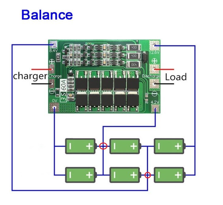

(#) pipi válasza krapulax6 hozzászólására (») Jún 10, 2023 / 1
Ahogy Antikzsolt linkjén van, előbb párhuzamosan a cellákat, majd ezeket sorba...
(#) krapulax6 válasza pipi hozzászólására (») Jún 12, 2023 /
Szia,rendben köszönöm...itt a képen nem volt egyértelmű a pirossal jelzett csomópont.
(#) krapulax6 hozzászólása Jún 12, 2023 /
Illetve a töltő feszültség 12.6V - 13.6V-között kell lennie,és az áram?Mekkora teljesítményű trafót köthetek majd rá?
(#) pipi válasza krapulax6 hozzászólására (») Jún 12, 2023 / 1
Nem között, hanem pont 12,6V megfelelő áramkorláttal! Ez nem "töltő" hanem védelmi áramkör!

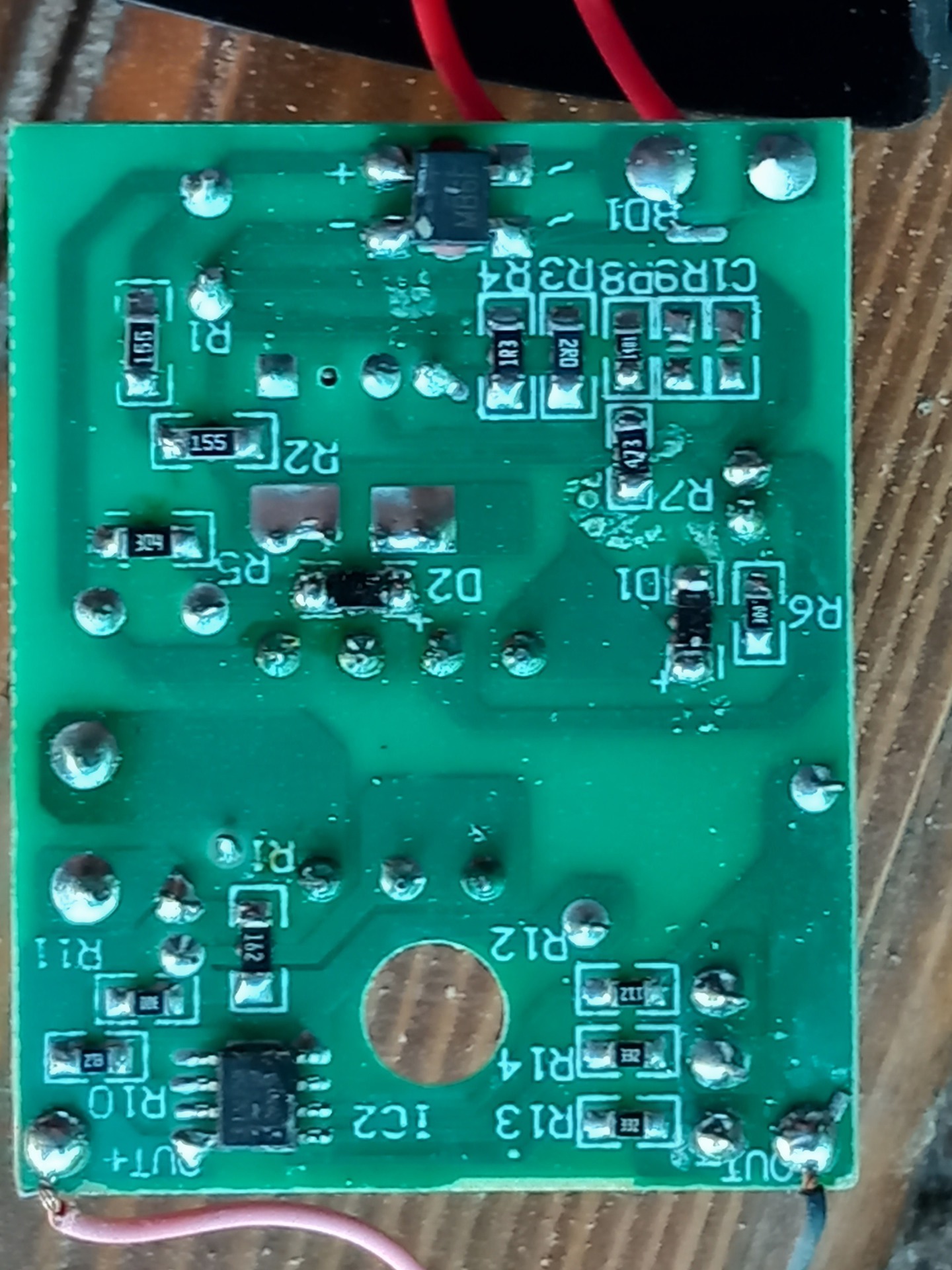

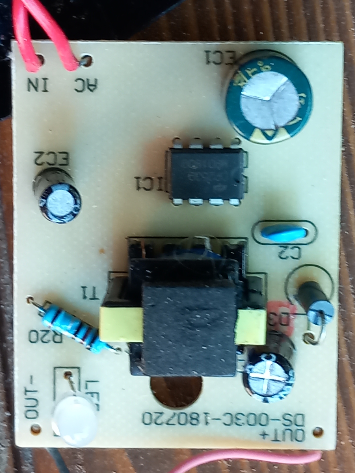

Ismerősnek van egy no-name akkus fúrógépe. A gép 18V-os, dugasztápos egyszerű töltővel. A táp tönkremenet, a kérdés hogy pontosan mekkora feszültségű táppal helyettesíthető ?

(#) rascal válasza sector99 hozzászólására (») Jún 18, 2023 /
Annyit látok, hogy a szekunder oldal nem dumál vissza a primer oldalnak (sehol egy optó a két oldal között), ezért a primer csinál amit gondol, a szekunder meg azt eszi, amit kap. Ki kellene derítened, hogy az IC2 pontosan mit csinál, beavatkozik valahogy, vagy csak a ledet vezérli? Ha visszarajzolod a kapcsolást, akkor kiderülhet, hogy mit csinált. Elég életlenek a képek, de IC2 tűnik lesarkazva. Próbáltad méregetni, hogy mi működik még rajta és mi nem? (Persze megértem, ha nem akarsz a 230V mellett 1-2 mm-re levő alkatrészek között a mérőtüskékkel véletlenül zárlatot okozni. Leválasztó trafóval, a maximális áramot is valamivel korlátozva lenne biztonságos mérni.)
(#) sector99 válasza rascal hozzászólására (») Jún 18, 2023 /
Természetesen először "hidegen" mérek amit lehet. Aztán majd jöhet a leválasztó trafó. Esetleg 42 voltos próba működhet ? Egyébként ilyen IC-k vannak benne:
(#) img válasza sector99 hozzászólására (») Jún 18, 2023 /
A DP 2539 primer oldalon direktben szabályoz, ezért nincs külön TL431 és optocsatoló. Az LM358 valószínűleg komparátorként figyeli a végfeszültség értékeket.

(#) proli007 válasza img hozzászólására (») Jún 19, 2023 /
Hello! Mivel nincs opto és a szekunder oldalon teljesítmény tranyó, csak az LM358, így letiltani sem tud, maximum figyeli az áramot és vezérli a Led-eket az OPA.
Ha a PWM Ic nincs "felrobbanva" esetleg az R1-R2-őt és a EC2 kondit kellene megnézni.

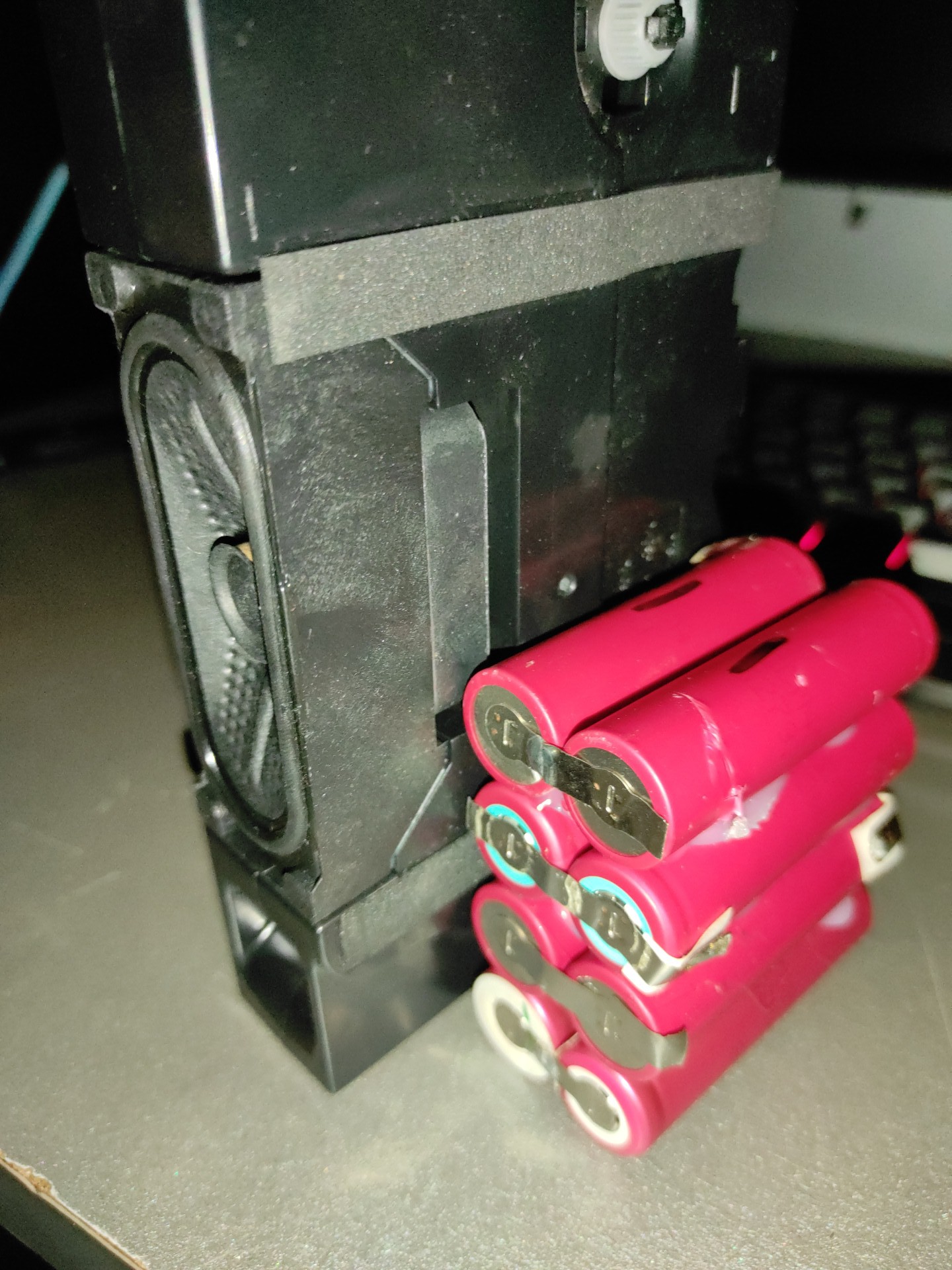

(#) subwoofer220 hozzászólása Jún 29, 2023 /
Sziasztok! Olyan kérdéssel fordulok hozzátok,hogy mennyire károsítja a mágnes a lítium cellákat? A képen látható az elhelyezkedése. Egyébként vonza a mágnes a cellákat. Előre is köszönöm!
(#) GPeti1977 válasza subwoofer220 hozzászólására (») Jún 29, 2023 / 1
Ha vonza - mivel nikkelből van - , akkor le is árnyékolja a belsejét, de ha nem akkor sem lenne semmi ilyen gyenge mágnestől.
