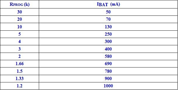

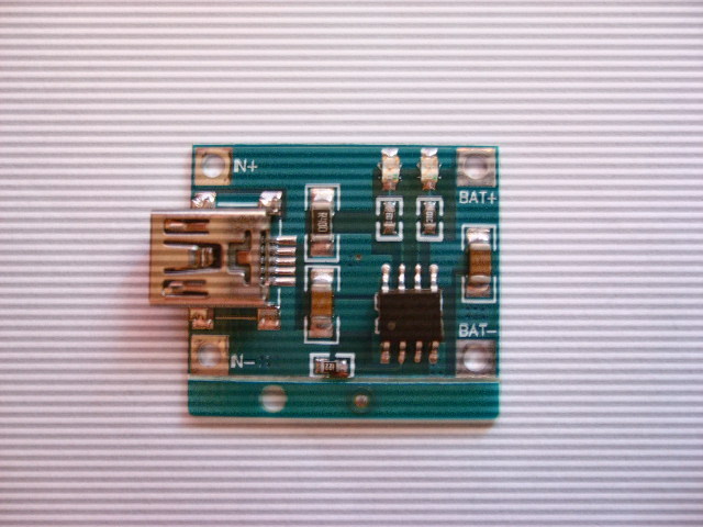

Megjöttek ezek a töltő panelek, fillérekér(eBay). Érdemes rendelni, tökéletesen teszik a dolgukat, 360Ft-volt darabja, (ingyen posta) meggondolandó a házi készítés. A töltőáram szabályozható, 50 mA- 1000 mA között.

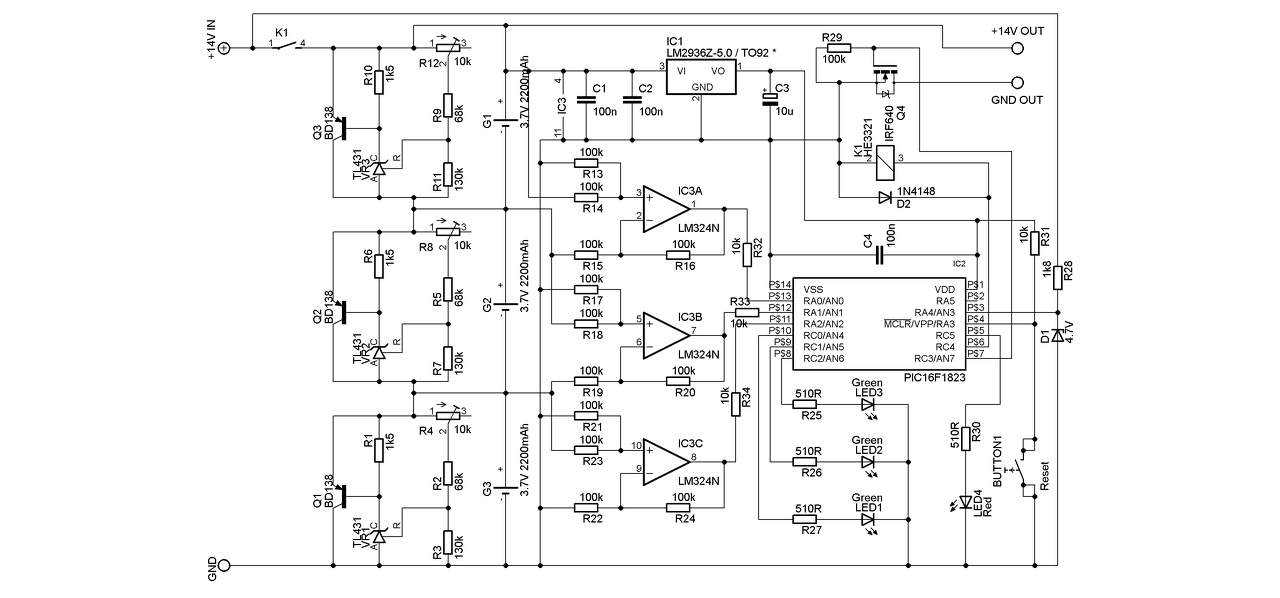

Az alábbi Li-ion akkumulátor töltőhöz szeretnék tanácsokat kérni. Cellánként 2db aksi van párhuzamosan kötve. Kész eszközbe lesz beépítve, aminek a trafója max. 400mA-es töltésre képes. A balancer 4.1V-ra van állítva, ha véletlen valamelyik cella meghaladja a 4.15V-ot, akkor lekapcsolja a töltést és LED-del jelzi a hibát. Ha valamelyik cella 3.5V alá kerül, lekapcsolja a kimenetet. Érzékeli a töltő csatlakoztatást, ilyenkor meghúz a relé(ha az akkuk töltöttsége 3.9V alatt van). Külön-külön figyeli, melyik akku van feltöltve és jelzi LED-dekkel, így kiszűrhető, ha valamelyik cellával valami gond lenne.
Amennyiben jól számoltam, kb. 2-3mA lesz az egész áramkör áram felvétele az akkumulátorokról.
Ha lenne ötletetek, hogy mit kéne módosítani rajta, hogy hatékonyabb legyen, azt megköszönném.
Minden kritikát szívesen fogadok.

Lehet, hogy én értek valami félre, de ez az áramkör hogyan szeretne működni?
Ha mondjuk mind a három akksi le van merülve, mondjuk 3V környékére, akkor 3*3V = 9V van az akksikon sorbakötve. Ha ezt rákötöd egy fix 14V-os áramforrásra, akkor 14V/3 = 4.666V-ot erőszakol rá mind a három akksira, az átfolyó áramot meg max. az áramforrás rövidzár védelme fogja korlátozni.

3.5V-nál lejjebb nem fognak merülni, mert kb. 10V-ig képes működtetni az eszközt. A táp, amiről töltöm, pedig egy sima "gyenge" transzformátor. Volt rajta áramgenerátor is, viszont akkor már gyenge volt a táp ahhoz, hogy töltsön. Így is szépen tölti, amikor 3.7V-on voltak az aksik, akkor 300mA volt az átfolyó áram, és ahogy közeledtek a 4.1V-hoz, folyamatosan csökkent.
4.1V-nál meg életbe lépnek a shunt-ök, szóval az akkuk töltöttsége nem fog 4.1V fölé menni.
Ha jól sejtem, így max a tápnak lehet valami baja, ha nem bírja a terhelést.

„4.1V-nál meg életbe lépnek a shunt-ök”
Akkor az a tápod nem lehet 14V-os. 3*4.1V = 12.3V, ha a tápodból ennél több jönne ki, a söntök elolvadnának.

Meg a söntöknek, meg az akksiknak. Alacsony töltöttségnél pl. ez az áramkör nem korlátozza az áramot, az csak a tápod tökéletlenségének függvénye, hogy éppen mekkora áram fog az akksikra rászabadulni, és adott akksinál létezik akkora áram, amitől bántódása esik. Ráadásul ez attól is függeni fog, hogy két feltöltött akksi mellé raktál egy lemerültet, vagy mind a három le van merülve.

Amit az eddigiekből kiolvastam, és akár hiba is lehet, Az áramköröd fogyasztása szinte biztos, hogy meghaladja a néhány 10 mA-t , így ha leteszed hosszú időre, az akkukat ki fogja teljesen sütni. A másik, ha véletlenül nem a nem kellően (nem)stabil tápot használod hozzá, akkor a már említett problémák elő fognak jönni. (lehet ezen a táppal sorba kötött jól méretezett soros ellenállás , esetleg biztosíték segítene.)
(#) nagzso válasza proba hozzászólására (») Aug 21, 2013 /
A fogyasztással kapcsolatban éppen egy LM2936 beszerzésén vagyok. Mivel a 7805-ös sokat eszik(kb. 4mA) és jelenleg egy PIC18F2550-nel megy, ami 3mA-t vesz fel. Mivel a shunt-ök/balancer kellenek így is úgy is, így az alap fogyasztás már kb 1.8mA. Erre jön rá még az LM2936, ami ha minden igaz, max 0.5mA-t fog fogyasztani + a PIC16F1823 és ha itt is lehet az adatlapnak hinni, akkor 4MHz-en max 550uA-t használ. Maradt a műveleti erősítő, erre pontosan nem emlékszem már, de nem haladta meg az 1mA-t.
Szóval, ha minden jól megy, nem lesz 10mA, de az igaz, hogy így is "sok" lesz még a fogyasztás.
A táppal kapcsolatban, meg igen, azt nem írtam le konkrétan, hogy nem stabil. De mivel beépítve lesz, így biztos nem áll fent a veszélye, hogy más tápot kapjon. Egy biztosítékot viszont lehet, hogy tényleg berakok.

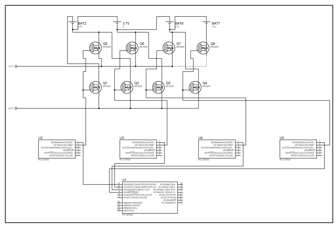

Meg vagyok akadva már az elméleti szinten. Csinálnék egy töltőt, ami sorbakötött akkukat cellánként töltené, nagy frekvenciával és viszonylag nagy árammal. Ez azért kell hogy a lehető legjobban feltöltse az akkukat, a legkisebb veszteség mellett. A mostani lítium töltők úgy működnek hogy az esetleg jobban töltődött cellára egy ellenállást vezet, és a túltöltöttséget eldisszipálja, amíg a többi cella utol nem éri. Minden jó, de nagyobb kapacitású akkuknál ez már akkora teljesítmény elektronikát igényel, és akkora veszteséggel dolgozik hogy egyszerűen nem éri meg feltölteni egy akkupakkot így.
Én kigondoltam egy PIC-es töltőt, ami a sorbakötött cellákat cellánként töltené. A lényeg az az hogy nagy frekcenciával egyszerre kapcsolná az akkura a pozitív és negatív töltővezetékét.
A probléma az az hogy, pozitív vezetéket is kellene kapcsolni, amihez ugye P csatornás FET kell, amihez nem jó a PIC, nem kapcsolja mert az érem másik oldalára vágyik
A problémához még az is hozzátartozik hogy a teljes nyitáshoz kell 15V és 5A, körülbelül.
Csináltam gyorsan egy rajzot a problémáról, kérem akinek lenne egy tippje, hogy milyen alkatrész kellene a PIC és a FET közé, ahhoz hogy egyszerre nyissanak, teljesen, kevés melegedéssel, és az az alkatrész viszonylag olcsó legyen, mert kell belőle 25 darab, ne tartsa magában a szavakat

(#) pucuka válasza kistrojak hozzászólására (») Szept 11, 2013 /
Pedig a relés megoldás a legjobb. A FET nem relé, a kapuja ugyan el van szigetelve, de azért a vezérlése nem, az a source -hoz viszonyítva történik. Ettől kezdve tökmindegy, hogy milyen típusú FET -et használsz. Ez azt is jelenti, hogy vagy annyi kis egymástól független töltőt építesz ahány cellád van, vagy használod a sorba kapcsolt eldisszipálós módszert. A cellák egyenkénti mérése mikrovezérlővel a fenti okok miatt is problémás.
