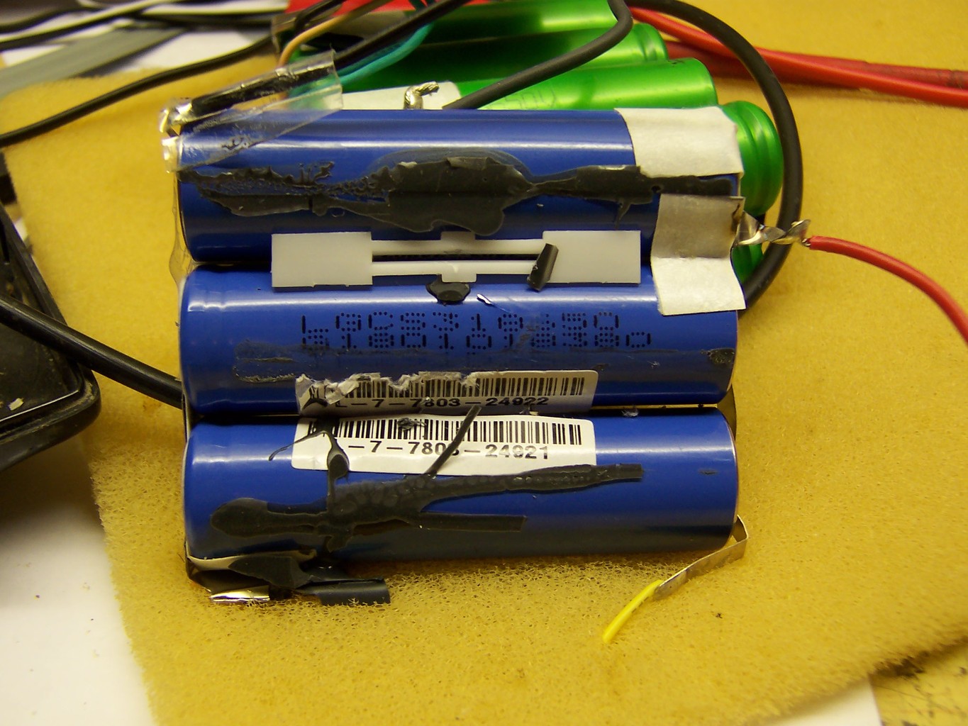

A nagykönyv szerint a sorbakötött cellák közül mindegyiket illene kicserélni, de ettől talán el lehet térni, ha az akkupakk nem túl régi. Jó lenne tudni, hogy az akkupakkban milyen kapacitású cellák vannak, olyant, vagy nagyobbat kell keresni. 18650 LiIon cellákat Magyarországon is lehet kapni, a teljesség igénye nélkül: li-ion.hu, tripolar.hu, kontel.hu...
Ha a cella nem forrfüles, 100-200 Ft körül megoldható. A biztonság kedvéért írom, LiIon cellákat közvetlenül nem szabad forrasztani, csak a ponthegesztett forrfület.

Köszi a tanácsot, azért linkeltem az előző hozzászólásomban olyan aksit, amelyen van forrfül. Gondolom ebben az esetben lehet forrasztani. Gondoltam rá én is, hogy illene kicserélni mindet, de akkor már inkább egy másik komlett akku. Megpróbálom a linkelt aksikkal. Mit szóltok hozzá?

(#) gerenk válasza mraulajos hozzászólására (») Okt 12, 2013 /
Híbás akku a pakkban azonnal kiszúrható, folyadék szivárgás a cellazárásnál, a cella oldala nem sima a műanyag védőfólia alatt a cellafal rücskös, púposodik a fólia, elszineződik
hő hatására.
Bolhapiacokon lehet venni pár száz forintért akkupakkokat, nem minden cella rossz bennük
2 db biztosan kinyerhető belőlük

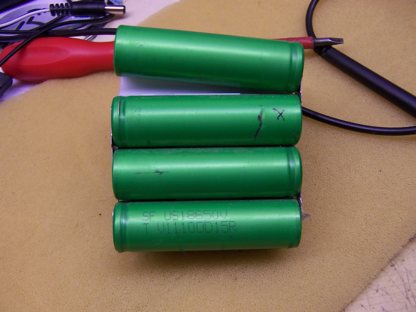

(#) laszlokunstar válasza mraulajos hozzászólására (») Okt 12, 2013 /
4,2V 1500 mAh Sony cellák vannak benne. Kérdezd meg őket, be tudják- e szerezni, vagy mit ajánlanak. Forrfület is tesznek rá, párszor dolgoztattam már velük, meg voltam elégedve. Amit ez előbb linkeltél dupla akkora kapacitású, és kérdéses milyen a töltési karakterisztikája.

(#) mraulajos válasza laszlokunstar hozzászólására (») Okt 12, 2013 /
Tehát az én pakkomban egy párhuzmosított párra értendő 3000mA/h.?
A hozzászólás módosítva: Okt 12, 2013
Igen.
Az általad küldött linken a gyártó 1 db-ról állítja a 3000mAh-s kapacitást.
Hasonló paraméterekkel rendelkezőt vennék, mint ami benne volt.
(#) mraulajos válasza laszlokunstar hozzászólására (») Okt 13, 2013 /
Mivel ezekkel a jelölésekke nem vagyok teljesen tisztába, azért kérdeztem, és küldök még egy képet, amin jól látható a jelölés. Tehát amik nekem vannak a pakkban, az 1500mAh/db.?
(#) laszlokunstar válasza mraulajos hozzászólására (») Okt 13, 2013 /
Igen.
„4,2V 1500 mAh Sony cellák vannak benne.”
