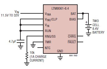

Sziasztok! Már égen-földön keresek egy olyan LI Ion töltő kapcsolást, ami a következő akksihoz jó lenne: Bővebben: Link.
Ezt az akksit 8.4V-al kell tölteni. A töltőáramát nem tudom. Vannak a neten ugyan 8.4V-os töltők, de ott azt írják, hogy ez 2 cellára vonatkozik. Szerintetek egy olyan jó lenne ehhez a Conrad-os 9v-os Li Ion akksihoz?
(#) nedudgi válasza Attilawap hozzászólására (») Okt 23, 2013 /
Ebben a Conrad akkuban 2 darab 4.2V végfeszültségű cella van sorbakötve.
„Mivel az akku lítium ion technológiával készült, a töltéshez speciális lítium ion töltőkészülék szükséges. A töltéshez kizárólag a VOLTCRAFT® 9V Li-ion VC209-Li profi töltőt ajánljuk (rend. sz.: 20 00 09). Ez a saját fejlesztésű töltőkészülék exkluzívan csak a CONRAD-nál kapható.”
A legtöbb multitöltő egy vagy két sorbakötött cellát tölt, a töltési végfeszültség 4,2 vagy 8,4V. Ha a töltőáram nem lépi túl az pakkod adatlapjában szereplő értéket, nyugodtan töltheted vele.

(#) gerenk válasza Attilawap hozzászólására (») Okt 23, 2013 /
2 cellás töltő széles feszültségtartományra.
A töltőáramot a 10 kohm ellenállás növelésével beállíthatod 80-100 mA körülire

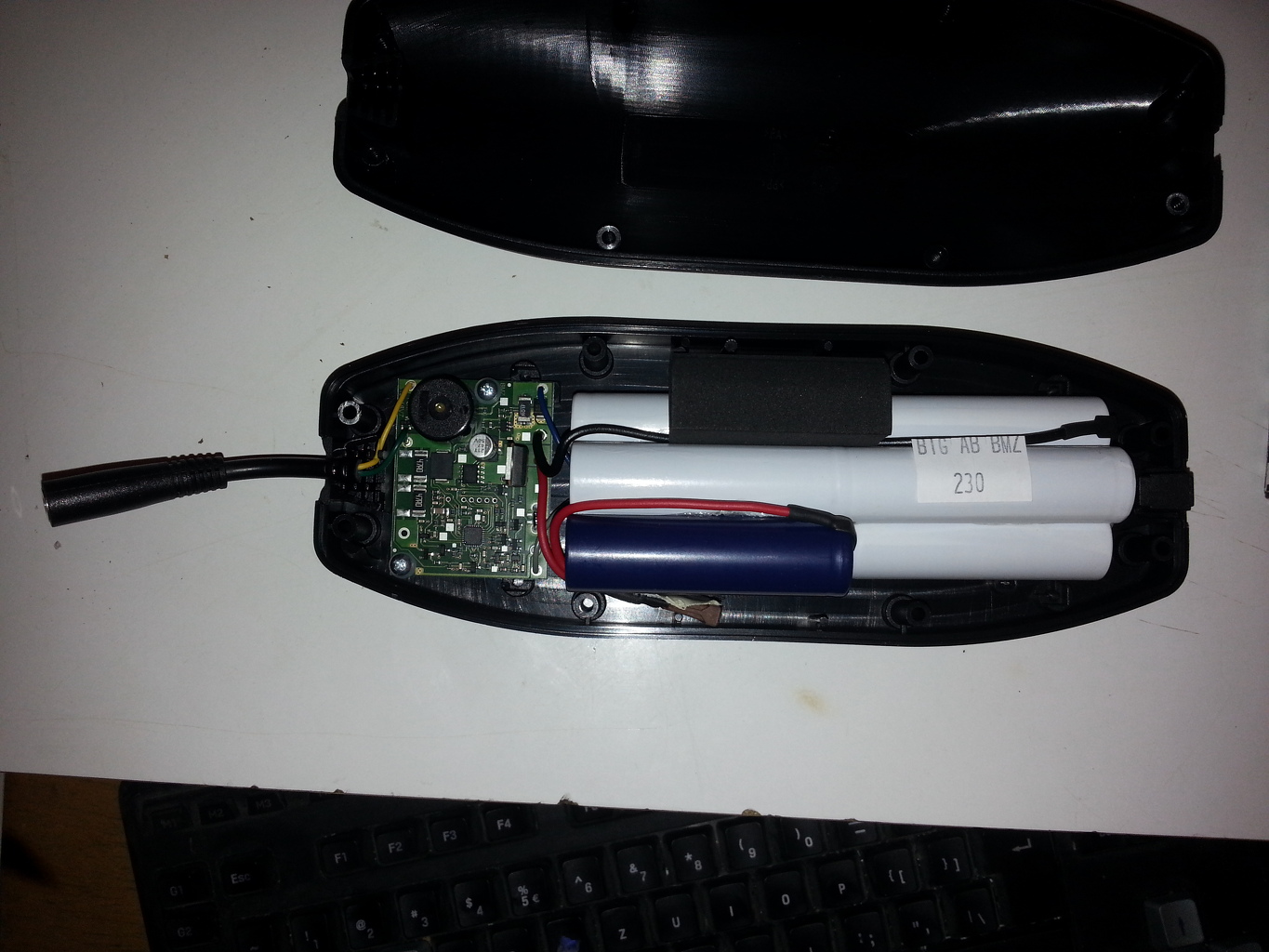

(#) Kovidivi hozzászólása Okt 26, 2013 /
Egy ILYEN nyákon vajon mi sípolhat? Az egyik kondi, vagy ellenállás? Kb. 12-15kHz-en zenél, terheléstől függően.
(#) Saggitarius válasza Kovidivi hozzászólására (») Okt 26, 2013 /
Mirol van jaratva? Mint a leirasban is benne szerepel, szamitogepes USB kimenetrol nem jarathato a szabvany lilitacioja miatt (max 500mA/ port)
(Elvileg semmi nem sipolhatna, mert linearis szabalyozo, es nem kapcsolouzemu ha a leirasnak hinni lehet)
(#) Kovidivi válasza Saggitarius hozzászólására (») Okt 26, 2013 /
Rendes 1A-es 5V-os tápról.
(#) _vl_ válasza Kovidivi hozzászólására (») Okt 26, 2013 /
Akkor mondjuk az a táp sípolhat.
Toltes, vagyis terheles alatt, vagy uresjaratban? Ha terheles alatt, akkor lehet kisse tulterheled a tapot. Az 1A a toltoaram es nem pedig a felvett ami tobb lesz a vesztesegek miatt.
(#) Kovidivi válasza _vl_ hozzászólására (») Okt 26, 2013 /
Nem a tápból, és nem is cellákból jön a sípolás. A nyák lemezről, de hogy melyik részéről, fogalmam sincs. Ha tapogatom, kissé elhalkul a hang, de meg nem szűnik.
Töltés alatt sípol, terhelés nélkül nem sípol semmi.
(#) Attilawap válasza gerenk hozzászólására (») Okt 27, 2013 /
Ezt a kapcsolást hogy tudnám úgy átalakítani, hogy egy LED jelezze, ha teljesen feltöltődött az akksi?
(#) laszlokunstar válasza Attilawap hozzászólására (») Okt 27, 2013 /
Tudja:
„LEDs: red - charging | green - charged.”
(#) Attilawap válasza laszlokunstar hozzászólására (») Okt 27, 2013 /
Honnan idéztél?
(#) Ricsi89 válasza Attilawap hozzászólására (») Okt 27, 2013 /
Gondolom az IC adatlapjából.
(#) Attilawap válasza Ricsi89 hozzászólására (») Okt 27, 2013 /
Az IC adatlapjában ilyen nincsen, már kerestem.
CHRG lábra és a pozitív ágra lehet egy ledet kötni, ami jelzi, hogy tölt. Ha kész a töltés, akkor a led kialszik. Ez viszont benne van az adatlapban.
(#) Kovidivi válasza (Felhasználó 13571) hozzászólására (») Okt 27, 2013 /
Megpróbálkozok vele, köszi. De nem értem, hogy képes fizikailag rezegni egy leforrasztott alkatrész. Lehetséges, hogy az egész nyák rezonál, mint egy piezo... Majd ezt is megnéztem.
(#) laszlokunstar válasza Attilawap hozzászólására (») Okt 28, 2013 /
Bocs, előtted kovidivi linkjét nyitottam meg, és abbban volt.
Legegyszerűbb megoldásként azt javasolnám, mivel a töltőáramköröd időre tölt, a bemeneti áramot kell figyelni, ha az megszűnik, azt tudod indikálni LED-del. A bemenetre sorbakötsz -ha 80-100mA-re töltesz- kb. 36 ohmos ellenállást, és azzal párhuzamosan egy piros LED-et előtét ellenállással. Ha megszűnik az áramfelvétele az áramkörödnek, az ellenálláson eső feszültség is megszűnik, és a LED elalszik. Hátránya, 3V-tal nagyobb bemenőfeszültség kell. A LED a töltés meglétét fogja indikálni.

(#) Saggitarius válasza Kovidivi hozzászólására (») Nov 1, 2013 /
A keramia kondik hajlamosak a mikrofoniara, ebben az esetben pedig mint keramia hangszoro. A bemenettel (Vin+ es Vin-) parhuzamosan tegyel egy 47-100u-t, mert szerintem a 0R4 aramfigyelo ellenallas alatti kondi nem elegendo (esetleg azzal parhuzamosan egy jo minosegu keramia 100n is elegendo?)
