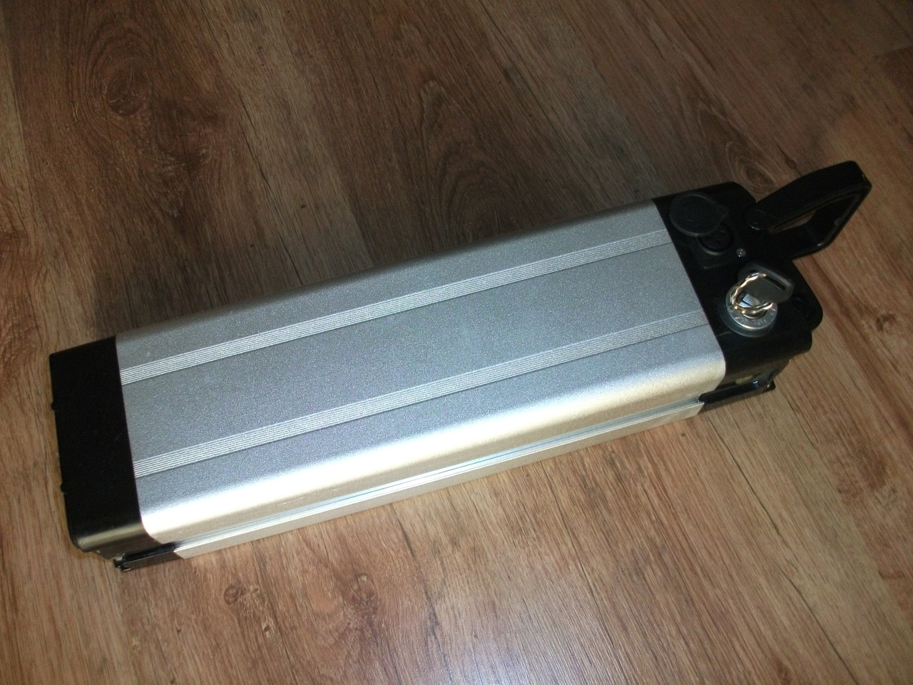

Az a problémám, hogy két éve vásárolt elektromos kerékpárom akkuja felmondta a szolgálatot. Konkrétan: a tokban lévő 10 db cellából 1 db úgy viselkedik, mintha egy darab vezeték lenne. Feltöltéskor ennek híjával megvan a feszültség, használatnál viszont természetesen hamar lemerül.
Keveset használtam, sokat állt a bringa, időnként töltöttem. Úgy gondolnám, hogy egy másik hasonlóan "sánta" akkuból, ha kivennénk egy jó cellát, akkor életre kelhetne még a szerkezet. Van valakinek ötlete, vagy egy javításra szánt donor akkuja?
(#) gerenk válasza Zolaci hozzászólására (») Ápr 17, 2014 /
Esetleg ha a méret engedi 4 db sorba kötött 18650 kerek cella blokkal pótolható.

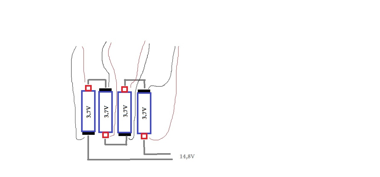

Aztán csináltam egy pakkot 3,7V -os akkukból behajtónak,sorba kötve mint a képen ugyan akkor egyesével kivezetve,gondolván ezzel az akkutöltővel egyesével feltölteni.
A töltő úgy működik hogy amikor tölt ég pl:piros led,majd ha feltölt kialszik és kigyúl pl:kék led.
Na most ennél a pakknál amit egyesével gondoltam feltölteni amikor bedugom mind a két led kigyúl.
Szerintetek miért van ez? vagy mit kéne másképp csinálni?

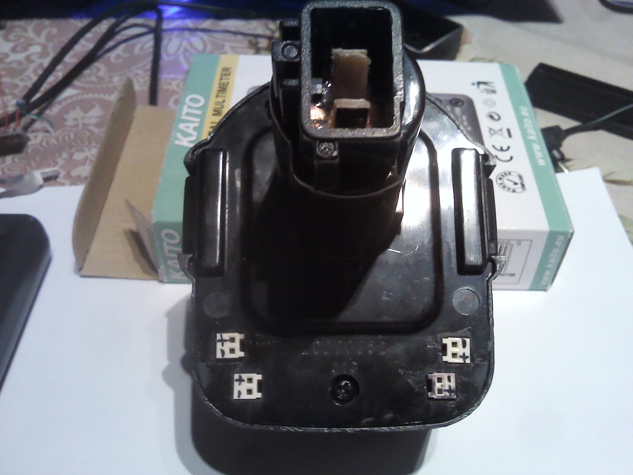

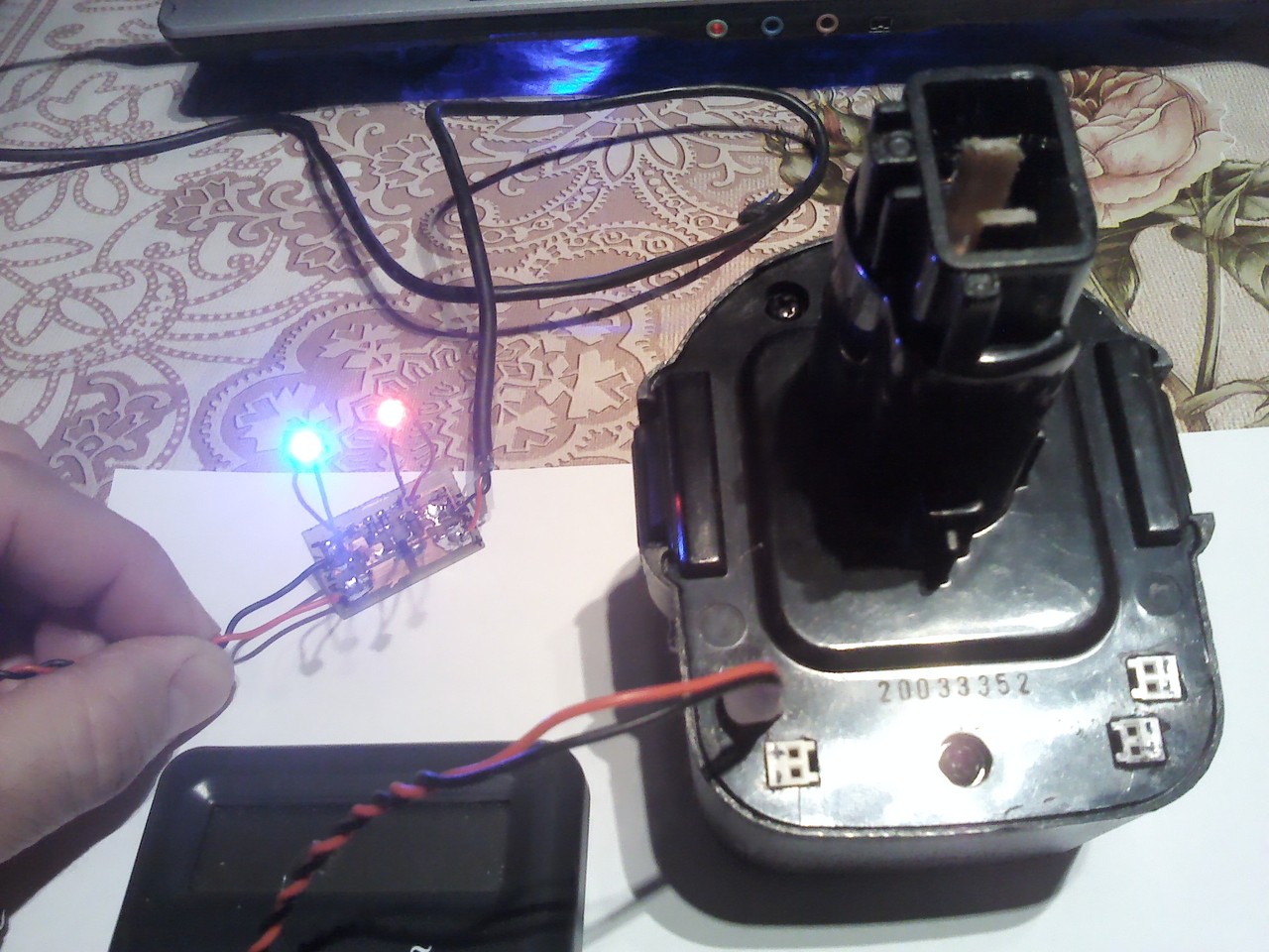

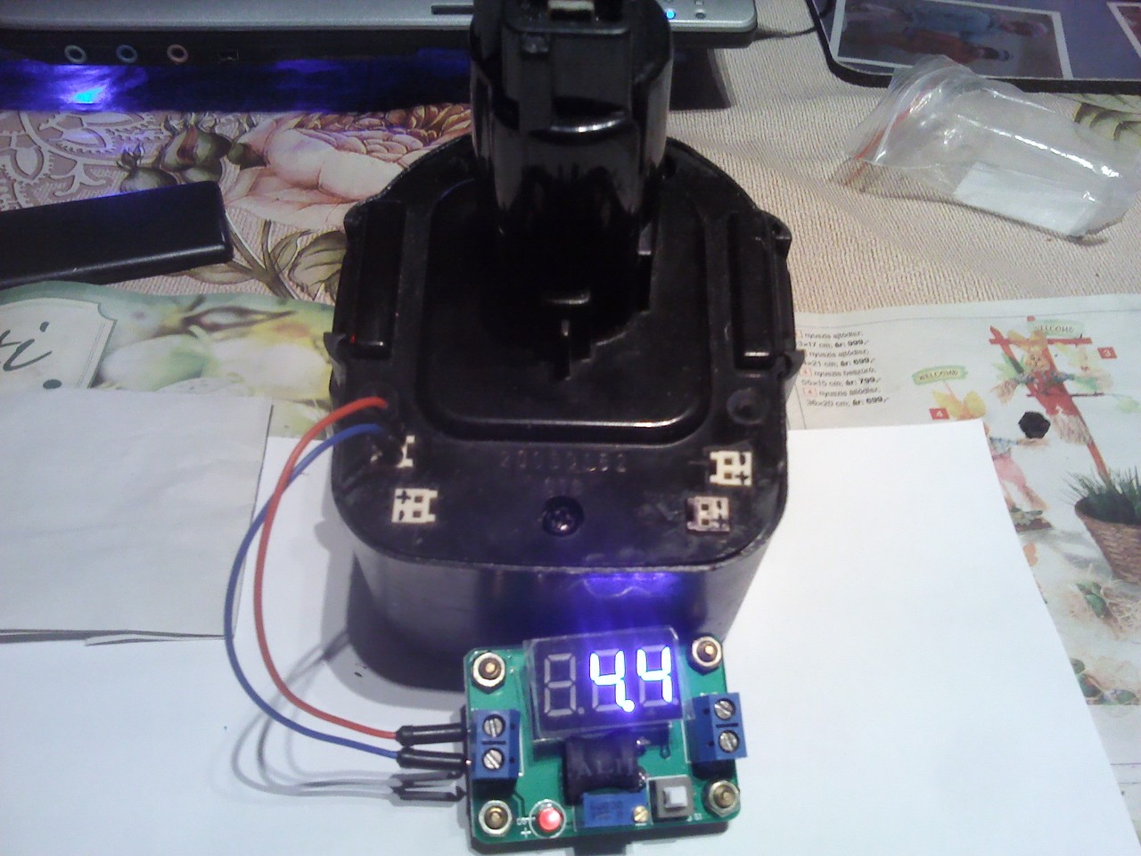

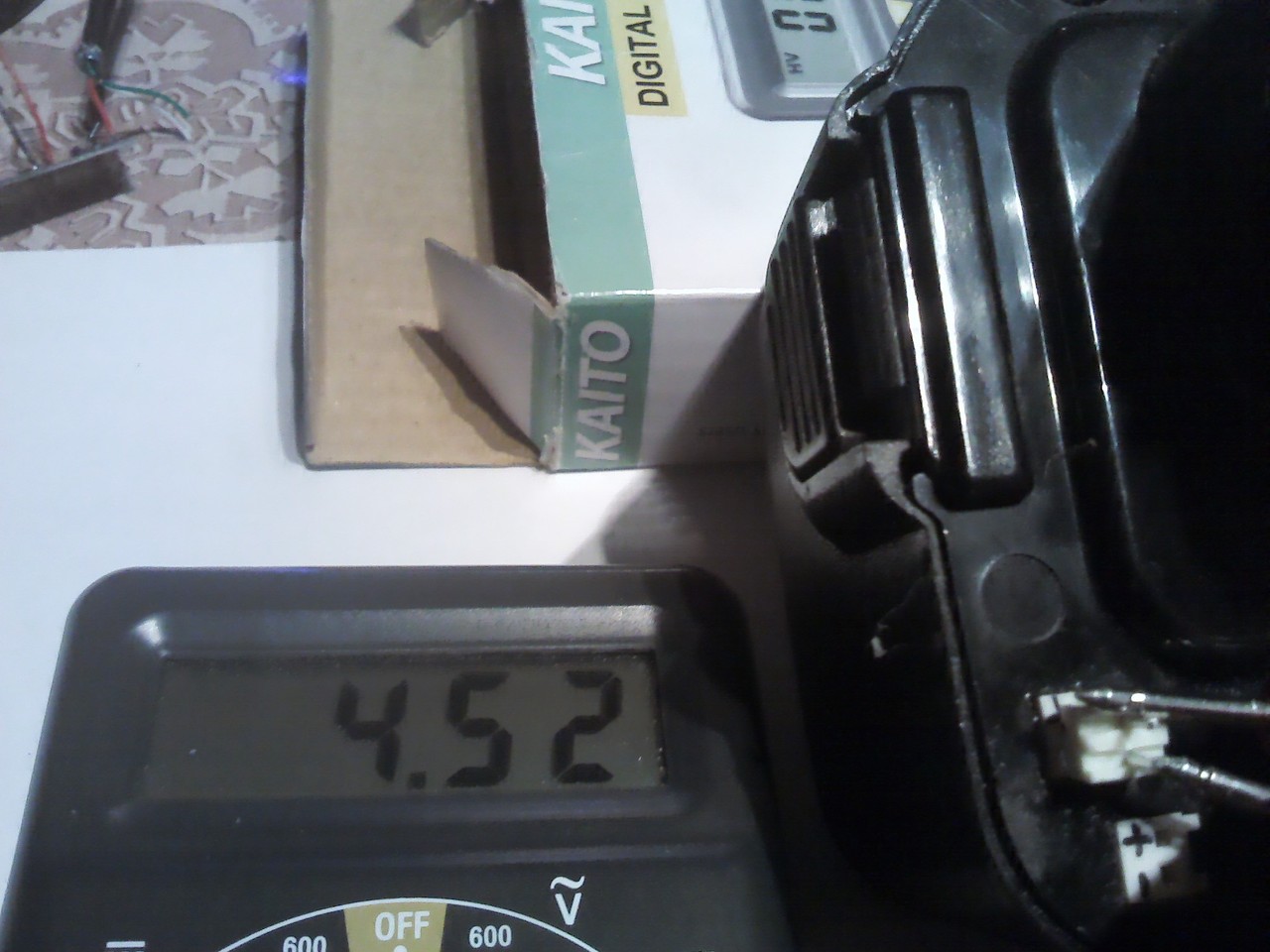

(#) vladcepes hozzászólása Ápr 20, 2014 /
Csináltam képeket. 1-kép a kivezetések, 2- mindegyiken polaritásnak megfelelően mérek 4,52V-ot.
3. kép jól van bekötve de mindkét led világít.
(#) nedudgi válasza vladcepes hozzászólására (») Ápr 20, 2014 /
Au UBATT magasabb, mint szabad lenne, vagy a műszered pontatlan.
4,5V? Ez nem egy lítium cella feszültsége.
(#) vladcepes válasza nedudgi hozzászólására (») Ápr 20, 2014 /
Igen,magasabb azt én is észrevettem, laptop akku pakkból van bontva.
Mindjárt csinálok másképp képet. és felrakom, más mérővel is.
Közben odaraktam egy másik "UltreFira" akkut azt most tölti.
Vagy ez pontos ,vagy a másik. De akkor is vagy 4,4V vagy 4,5V
Létezik hogy ezért csinálná az áramkör azt hogy mindkét led világít? Le kéne merítsem és akkor majd kiderülne ha rákötöm.

A nagyimpedanciás állapotban mindkét LED világíthat. Akkumulátort nem észlel, vagy felfüggesztette a működést.
