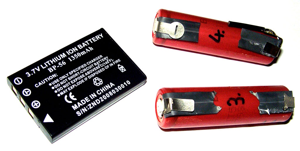

(#) gammabuta hozzászólása Okt 6, 2012 /
Lenne pár kérdésem Li-Ion/polimer töltéssel kapcsolatban.
Most az első körben még egy egyszerűbb gyakorlati kérdést tennék fel.
Van egy készülékem ami telefonaksi méretű cellával üzemel ami védőelektronikával ellátott cella, de nem tudom van-e benne esetleg töltőáramkör, erre keresnék első körben választ.
Az aksinak van +- és teszt kivezetése de ez a készülék amiben használom és amiben tölteni is kell nem használja csak a + és - kivezetéseket, a középsőhöz nincs is érintkezője.
Mivel a saját aksiját pár perc alatt leszíja ezért szeretném helyettesíteni nagyobb kapacitású Li-Ion cellákkal, jelenleg 18650esekkel amelyeket már egy okos töltőben leteszteltem, jól bírják a töltést LiIon (max 4,1volt) és LiPolimer(max 4,2volt) módban is.
Ugye képes lenne a készülék ezeket is tölteni?
Ez után lesz majd csak kérdéses, hogy kell-e tennem védőelektronikát, hogy 4.2volt elérésével már ne engedje a töltést, de ilyenem van, ha csak az kellene.
Most csak azt szeretném tudni, hogy a cserecellák a 2 pólust kivezetve tölthetőek lesznek-e a készülékkel.
Képet csatolok amin baloldalt az eredeti akku látható és mellette a használni kívánt cserecellák.
(#) nedudgi válasza gammabuta hozzászólására (») Okt 7, 2012 / 1
A telefonakkuban nincs töltésvezérlés, csak védőáramkör. A középső érintekező hőérzékelő.
Készüléked elméletileg tudja tölteni a nagyobb akkumulátort, feltéve, hogy van időd kivárni a töltés végét, ami feltételezhetően tovább tart, mint az eredeti akkumulátorral.
A védelmi elektronika szükségessége a töltőtől is függ, bár a túlzott kisütés elleni védelem funkciója a készülékedben hasznos lehet.
(#) gammabuta válasza nedudgi hozzászólására (») Okt 7, 2012 /
Köszönöm! A válaszod pontos érthető!
Azt gondoltam, hogy sokat kell majd várni, a saját aksiját is órákig tölti... nemsokára megpróbálom bemérni mekkora áramot ad merítésnél és töltésnél.
Védőelektronikát (túltöltés és túlmerítés ellen) lehet külön is kapni ezekhez a 18650 (laptopaksi) cellákhoz, lehet be is szerzek párat, bár ez is hibaforrás, én jobb szeretem figyelni a cella feszültséget (erre már vannak filléres kis mini többcellás feszültség kijelzők modellboltokban beszerezhetőek) és sorba kötni regenerálódó 3amperes biztosítékot.

(#) morgo válasza nedudgi hozzászólására (») Okt 7, 2012 /
Engedd meg, hogy vitatkozzak kicsit. Régtől sima 5V-os tápról töltök egy-két lítiumos telefonakksit, amikben "védőáramkör" van. Csakhogy ez a védőáramkör túltöltés ellen is véd. Akkor ez miért nem töltőáramkör? Minden rendes töltő tulajdonképpen egy védőáramkör is egyben.
Az emlegetett chip a DW01-G ami be van építve az akksiba.
