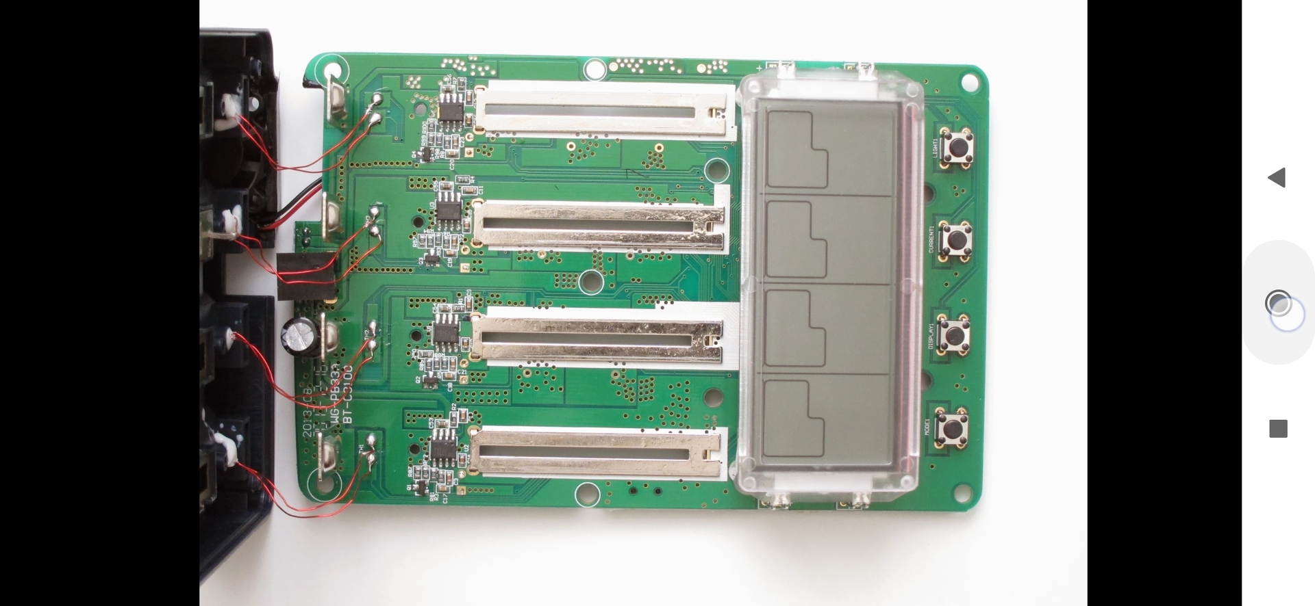

(#) muslica69 válasza Szasza9668 hozzászólására (») Jún 4, 2019 /
Sziasztok! Gondolom a mellékelt képen látható töltőt vásároltál. Azt szeretném megtudni hogy , milyen táp szükséges a működtetéséhez, pl, 5V 2A-es telefontöltőről üzemel? Olvastam olyat is hogy csak cc/cv tápról üzemel de ez elvileg benne van. Nekem már egy elfüstölt.
(#) Kovidivi válasza muslica69 hozzászólására (») Jún 4, 2019 / 1
5V, áram 0.7A-tól felfelé. Az elfüstölés nem a táp miatt volt (kivéve, ha AC 5V-ot adtál neki).
