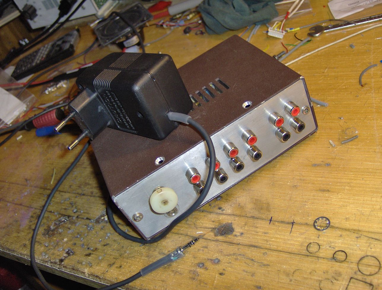

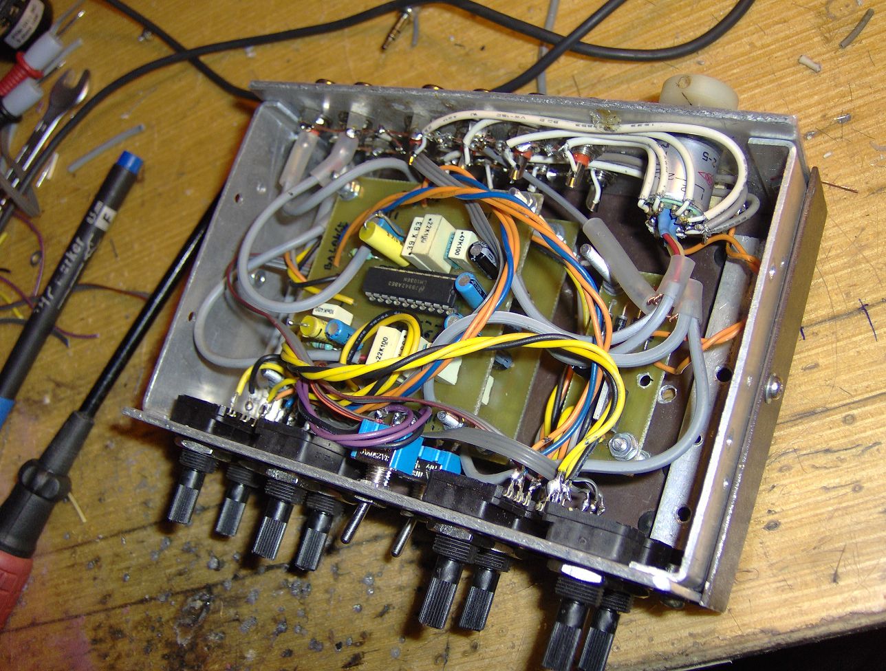

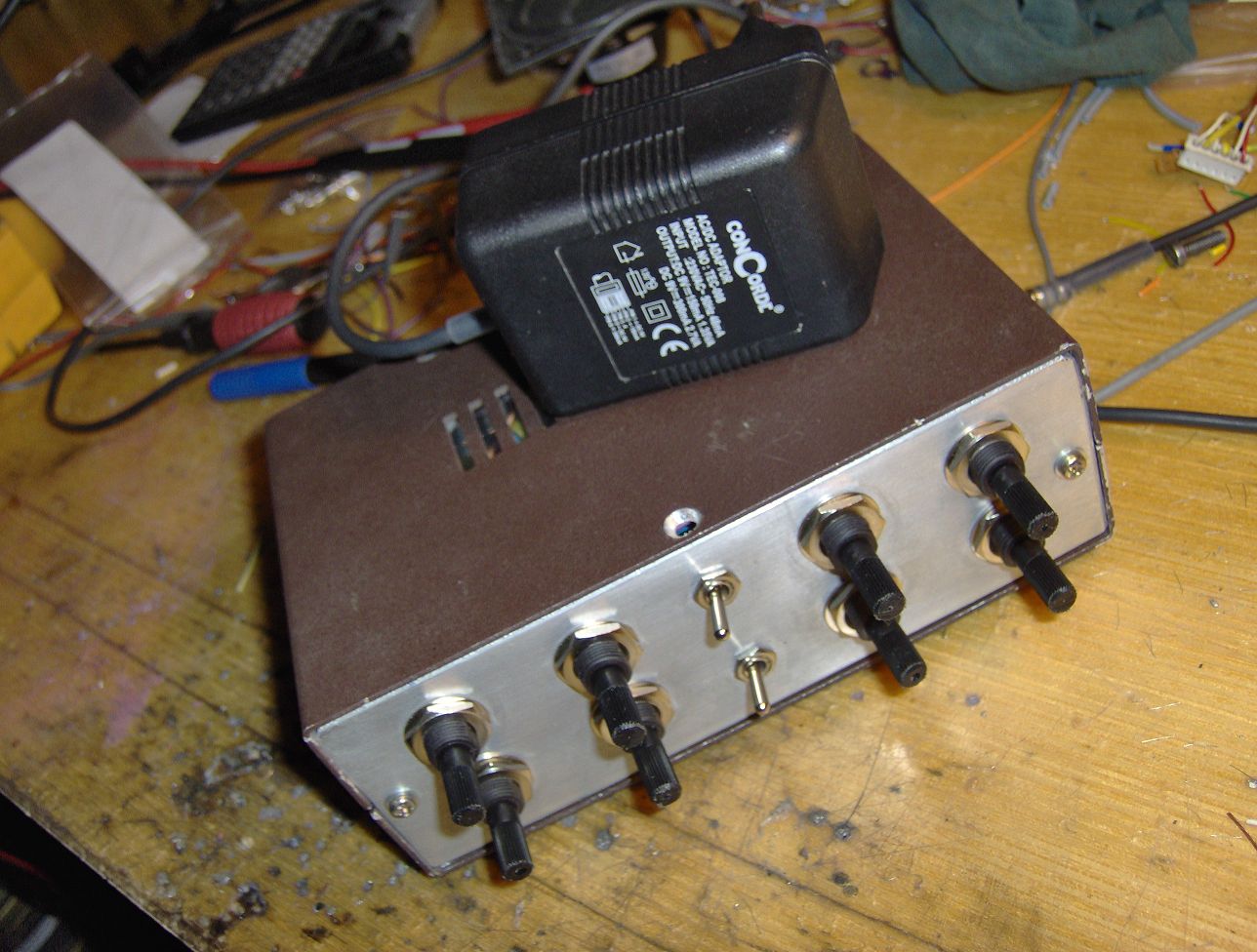

Hali mindenkinek!
Építettem egy 4 csatornás hangszín szabályozót (2Db Lm1036 van benne). A táp külső táp, mert a dobozba már nem fér el :no: Egy dugasztápról hajtom. Meg van szűrve a táp rendesen, de mégis búg. Ha akkuról hajtom, akkor minden oké. Mi lehet a probléma? A doboz alumínium. a Gnd rajta van a házon. Előre is köszönöm! Képek az előfokról: Bővebben: Link 1 Bővebben: Link 2 Bővebben: Link 3
Földhurok lesz. Egypont-földelést kellene alkalmazni. A dugasztáp kimeneti pontjára kell összehozni az összes földelési pontot, ami célszerűen rögtön a fémdobozra van kötve.
Köszönöm! De nem értem hogy keletkezik a hurkom. Mivel a dugasztápon nincs védőföldelés, így az nem kap földet. Az egyik erősítőm földeletlen, de búg. A másik erősítőm földelt, avval is búg. De lehet hogy megtaláltam a gondot. Nekem egy 3.2-es mono jack a táp csatlakozóm, amit elszigeteltem a doboztól, ugyan akkor az RCA-k "adják" a földelést a doboznak. Megszüntetem a táp bemeneti szigeteltségét, aztán írok hogy mi történt.
A szigetelés eltávolítva.
De a búgás továbbra is megmaradt. Eléggé 50Hz hangja van. Egy valamit még kipróbálok. A stabilizátorom után nincs csak egy 100nF kerámia kondi, próbálok neki adni oda egy elkót.
A hálózati trafó kapacitív csatolással is kapcsolódik a hálózat felé, úgyhogy szép kis hurkok keletkeznek védőföld nélkül is. Az egypontföldeléssel esélyt sem adsz arra, hogy áram folyjon az egyik földelőponttól a másik felé. A csatik még véletlenül se kapják a dobozról a testet!
Szóval akkor a doboztól el kell szigetelnem őket? ez az egy pont földelés azt jelenti hogy a föld egyetlen csillagpontban kapcsolódik össze?
Azt hiszem félreértettelek.
A csatik nem a dobozról kapják a testet, hanem rendesen a "forrfül" be van bekötve. Csak a dobozzal is érintkezik hiszen fémes kapcsolatban vannak egymással. |
