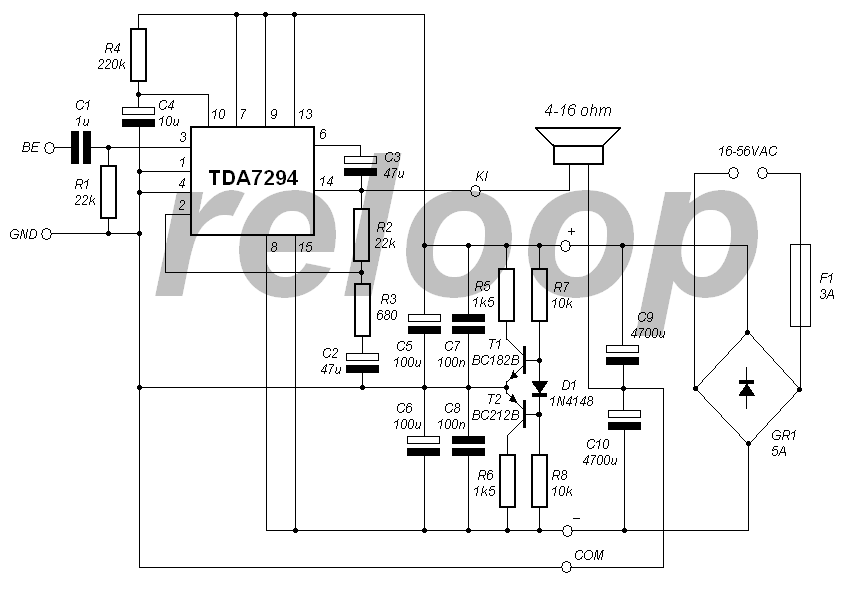

Javasolom tanulmányozd ezt a munkámat. LM3875-tel is működnie kell.
(#) razor1995 válasza reloop hozzászólására (») Szept 15, 2013 /
Akkor ezen nekem csak a lábkiosztáshoz kell igazítanom a kapcsolást igaz? Vagy kell mást is cserélni benne?
Nem akarok én ennyire értetlenkedni, de inkább megkérdezem mintsem plussz költséget okozzak magamnak
(#) reloop válasza razor1995 hozzászólására (») Szept 15, 2013 /
Pontosan, a C3, C4, R4 az ami felesleges az LM3875-öz.
Több erősítőnél is alkalmaztam már ezt a mesterségesen létrehozott földpontot, rendkívül zajtalan működést eredményez. A puszta próba kedvéért is érdemes egy ilyet fabrikálni.

(#) reloop válasza razor1995 hozzászólására (») Szept 15, 2013 / 1
Kicsit finomítottam rajta, most Te nézd át!
(#) razor1995 válasza reloop hozzászólására (») Szept 16, 2013 /
Nagyon köszönöm ezt a finomított változatot Egy kicsit sokkal rendezettebb mint az enyém (majd belejövök előbb-utóbb), viszont van rajta egy ellenállás-kondenzátor a kimenetről a testre (com) kötve. Azok milyen értékeket képviselnek? Vagy csak a gerjedés ellen Boucherot-cella (pl:10ohm-100n)?
(#) reloop válasza razor1995 hozzászólására (») Szept 16, 2013 /
Nem bírtam ellenállni a kísértésnek, hogy rajzoljak egyet
Igen, a Boucherot-cellának készítettem helyet, bár jobban szeretem a hangsugárzó-csatlakozóra kötni, hogy a rajta folyó áram minél távolabb essen a jelföldtől. Most a lebegő testpontnál ennek aligha van jelentősége

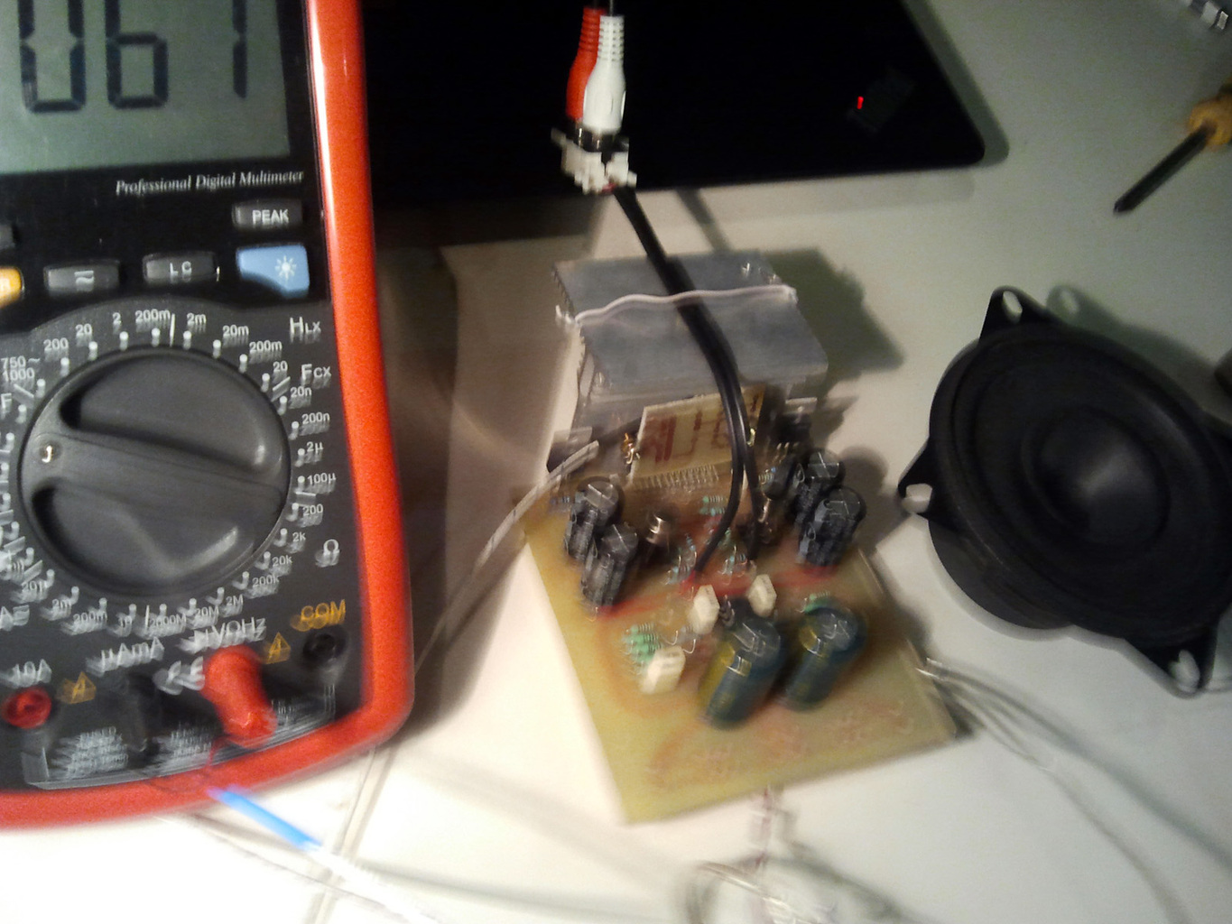

Végül csak megszültem a kapcsolást
Megépítve, szépen is szól, egy gramm búgás sincs.
Viszont letekert potinál a kimenetre mérve kapok -120mV DC feszültséget. Ez hogy ilyen sok és hogy mínusz?
Érdekességképpen, ha a hangszórókimenetet nem a hangszórókimenet földjéhez képest mérem, hanem az RCA jelföldjéhez képest, akkor 3-4mV DC van csak, és pluszban.
Kimenet testpontja a csillagpont, pufferek közös lábainak a közepe.
Nem invertáló kapcsolás, 680/22k, szokásos felállás. A bemeneti kondi után sorban van egy 680ohm, azzal párhuzamban pedig 50k a földre. A poti is 50k.
Ja, és jó nagyot pattannak a hangszórók kikapcsoláskor.
A hozzászólás módosítva: Szept 18, 2013
(#) gb197 válasza melorin hozzászólására (») Szept 21, 2013 /
Kicsit különös a120mV offset, ez nem természetes ennél az ic-nél, de talán még elmegy. Az viszont teljesen érthetetlen, hogy a jelföldhöz képest plusz 4mV a kimet polaritása ami egyébként mínusz 120mV. Az akkor lenne lehetséges, ha durván 124mV feszültség esne a hangszóró GND vezetékén, ahhoz viszont óriási áramnak kellene DC-ben kifolynia... (Gondolom terhelve mérted?) A jelföld vezetéken ugye nem lehet feszültségesés, helyes szerelés (szigetelés) esetén. Én megnézném a műszert nincs e polaritás hibája esetleg...
A kikapcsoláskor a pattanás természetes, relés áramkör kell hozzá.

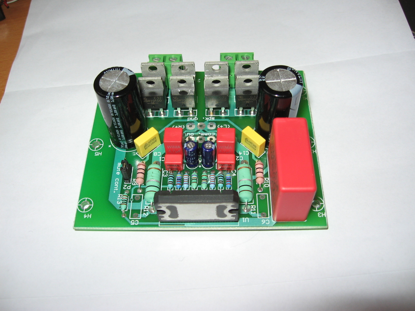

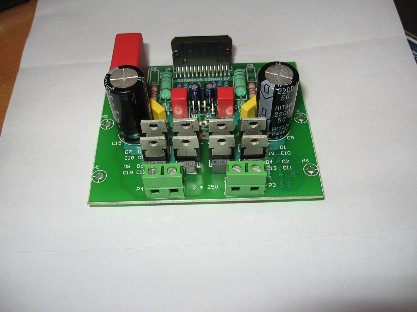

(#) gb197 hozzászólása Okt 6, 2013 /
Megépítettem az LM4780-as ic-vel a nem invertáló, mono (parallel kapcsolású) változatot. Bár ez már a 2.0 -ás változat és szívás is volt vele bőven, ez most működik szépen, és a hangja is tökéletes... Még nem hasonlítottam össze az 3875, de szerintem jobb, nagyobb felbontású, részletezőbb. Aki minőségi gainclone-t akar építeni annak tökéletes választás...
Néhány kép a cuccról:

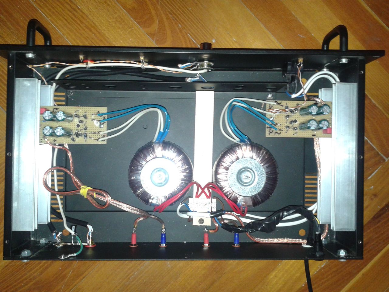

(#) accaboj válasza gb197 hozzászólására (») Okt 6, 2013 /
Nagyon jó! Az enyémről találtam egy elmosódott képet a telefonban, ez még a prototípus. Invertáló LM4780, előtte opampok, DC servo, stb...
(#) gb197 válasza accaboj hozzászólására (») Okt 6, 2013 /
Gratula szintén. Neked nem gerjedt, pláne invertáló módban? Ha nincs a bemenet 10-12K lezárva kelhetetlen...

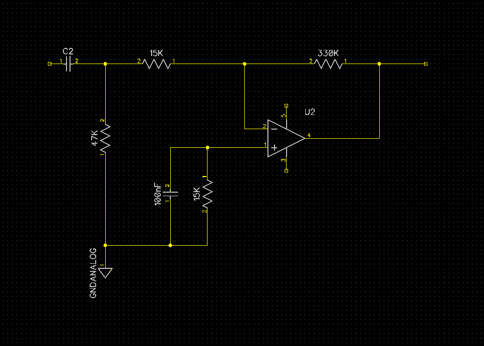

(#) reloop válasza gb197 hozzászólására (») Okt 6, 2013 /
Szia! Összedobtam egy rajzot. Ha az 1+R3/R2 tudja a zárthurkú erősítés peremfeltételét, akkor nem gerjed nyitott bemenettel.
(#) gb197 válasza reloop hozzászólására (») Okt 6, 2013 /

(#) reloop válasza gb197 hozzászólására (») Okt 7, 2013 /
Lehet nem elég kifinomult a hallásom, az invertáló és a neminvertáló meghajtás hangja között a világon semmi különbséget nem találok.
A neminvertáló meghajtás nálam akkor oszcillál ha NYÁK vezetőtávolság, vagy kábelezés miatt a kimenet visszahat a bemenetre.
Az invertálóról az előbb írtam, kapcsolása válogatja, 10dB alá azért nem mennék a nyitott bemenetnél kialakuló zárthurkú erősítéssel.
Amit rajzoltam, annál talán kedvezőbb a bemeneti impedancia alakulása.
