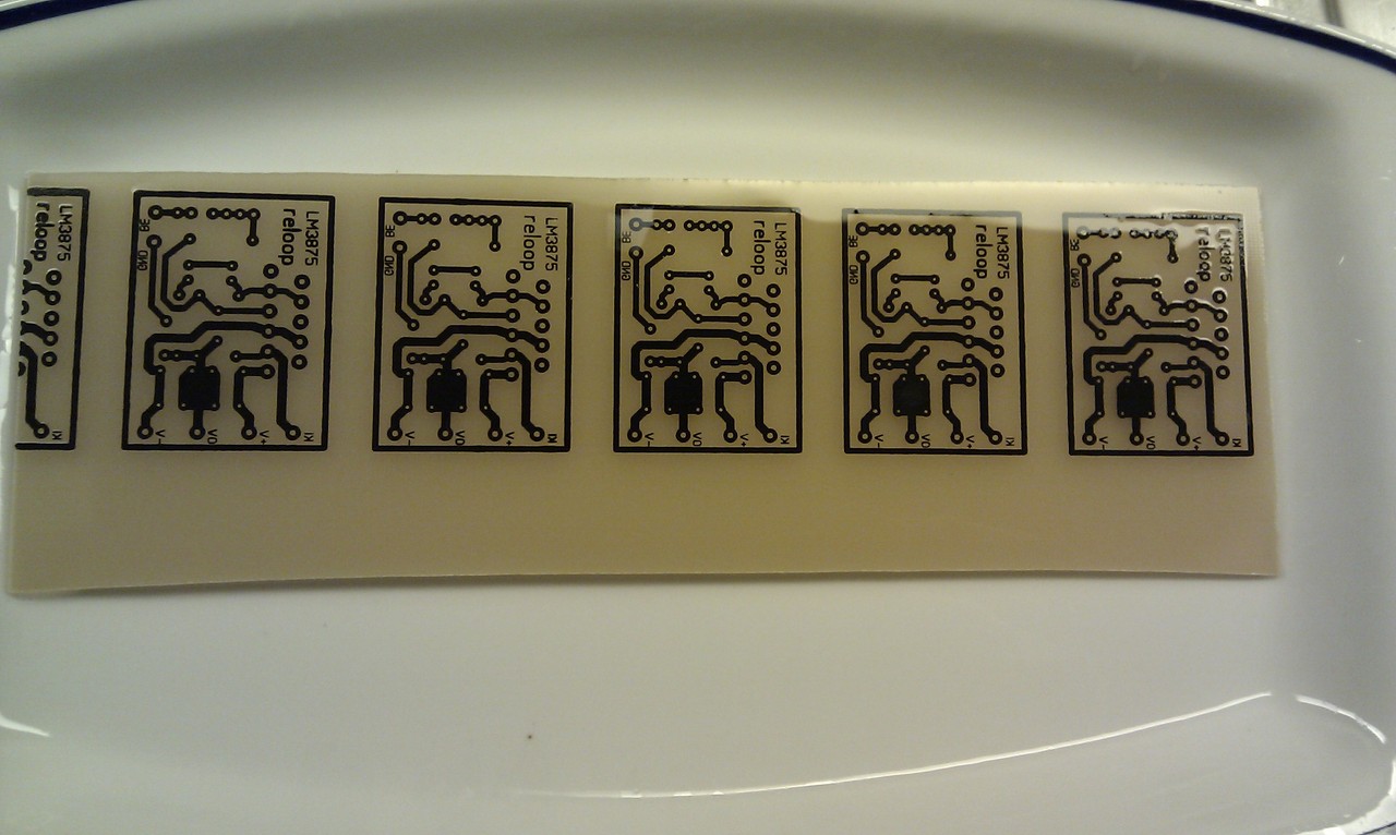

Kedves István itt vagyok. Amit meg kérdeztem, hogy az a sok tranyó körbe, milyen szerepük van?
(#) reloop válasza Koncsar hozzászólására (») Okt 17, 2013 /

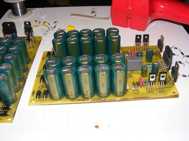

Köszönöm a figyelmességed. Azt láttam, hogy Köbzoli és Szamóca bábáskodtak felette. Kapott az IC egy kis tápstabilizálást. Bővebben: Link
A hozzászólás módosítva: Okt 17, 2013
(#) Koncsar válasza reloop hozzászólására (») Okt 17, 2013 /
Igen. Probáltam keresni nyáktervet, de erről nincs fent infó. Akkor az IC melletti két alkatrész , valami feszültség stabilizátor lehet.?
Ott van minden a kép előtti hozzászólásokban.
Igen. Probáltam keresni nyáktervet, de erről nincs fent infó. Akkor az IC melletti két alkatrész , valami feszültség stabilizátor lehet.? az LM3875 és az LM3886 lábkiosztása egyforma?
(#) reloop válasza Koncsar hozzászólására (») Okt 17, 2013 / 1

Egy ilyen jó tápfeszültség elnyomású IC-hez mi indokolja az ilyen tápegységet? Kíváncsiság, vagy van valami kézzel fogható műszaki alapja? Egy ilyen AB osztályú erősítőhöz ezt nagyon el kell találni nem? Úgy értem irtó alacsony táp belső impedancia kell, mert ha rángatja a tápáram, akkor megette a fene. Mondjuk a 100dB felettei PSRR akkor is ott van még, de akkor meg minek az egész? Érdekelne, pláne a hangra gyakorolt hatás, ha valaki már elkészítette. Lehet összeállítok én is valami hasonlót kíváncsiságból! Zs.
(#) gb197 válasza ZSozsóó hozzászólására (») Okt 18, 2013 /
Bár nem én építettem a szóban forgó ill. csatolt kapcsolást, de a kérdésedben benne van a válasz is egyben: semmi nem indokolja az agyonpufferelést. Sőt kifejezetten rojtja a hangzást az LM szériájú gainclone kapcsolásoknál, egyfajta színezetet ad a mélynek, a sávszéleket és a felbontóképességet is csökkenti. A stabilizátor is csak csökkenti a kivehető áramot (kicsi az áteresztő tranyók árama) a tápfelöl, ami viszont gond, mivel valóban az ic-nek a legkisebb tápimpedanciára van szüksége a legjobb hanghoz. Lényeg az óriási trafó, nagy áramú gyors dióda, kis értékű low esr elkók (1000-2200µF max).

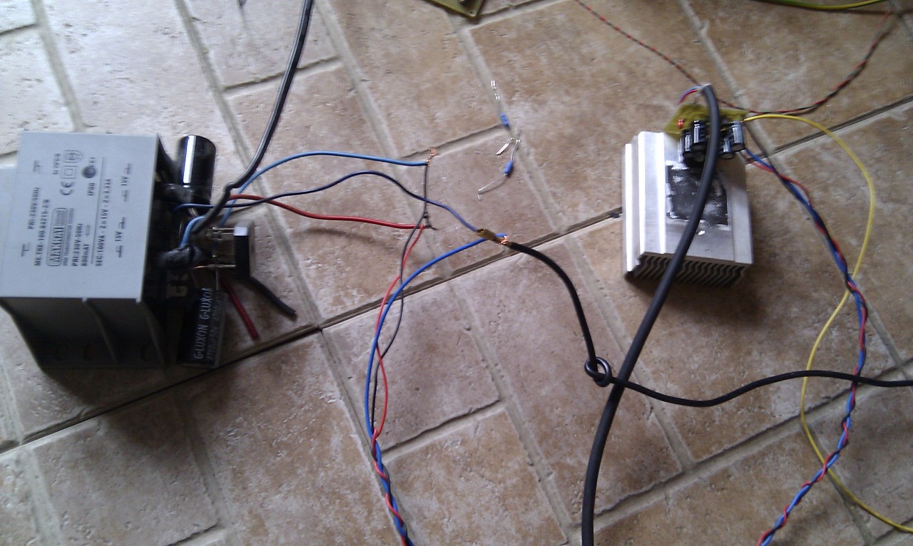

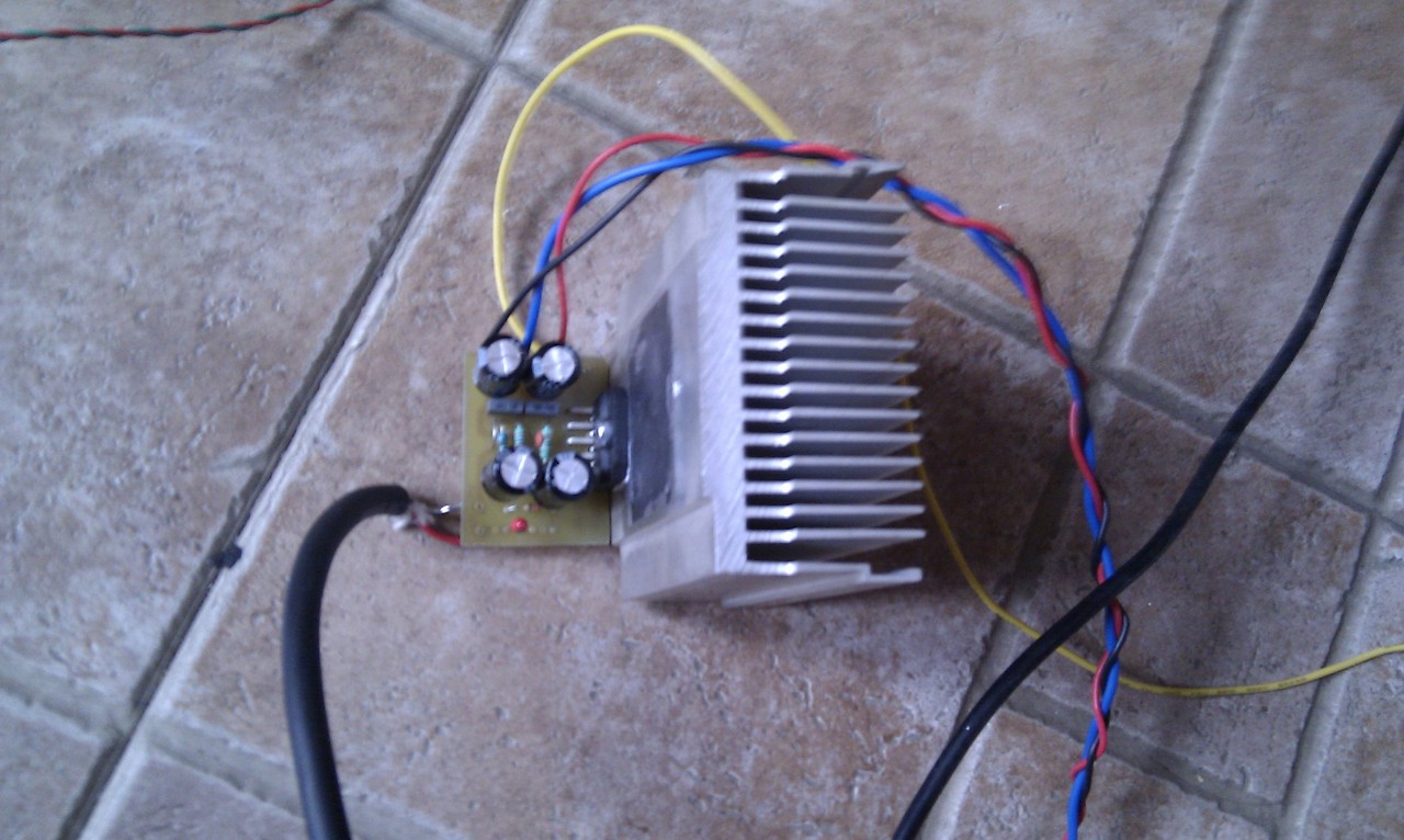

Sziasztok Kedves Barátaim! Reloop, Zolibá köszönöm a segítséget 2x10 ohm ellenállással élesztettem. Szól rendesen 4 ohm ra beterheltem két Reflexemen. Nem melegszik, nincs zaj. Szerintem ezzel nincs baj a saját kategoriájában. Kíváló.
(#) reloop válasza Koncsar hozzászólására (») Okt 19, 2013 /
Szia! Örülök, hogy jó lett a NYÁK. Ügyesen legyártottad
(#) Koncsar válasza reloop hozzászólására (») Okt 19, 2013 /
Szia! Keverőre kötöttem be, hangzásban különbséget nem érzékelek az ST hez képest. Van benne dinamika, mély magas. Azt nem merem kipróbálni, hogy feljebb tolom a hangot. Félek, hogy valamelyik táp elvesziti a feszt és akkor lehet, hogy jön vele a füst. Reloop kollégám próbáljam meg megterhelni. Nem lehet baja.
István a 2 db 22K ellenállás helyet 27K tudtam csak beletenni. Nem volt más közeli érték.
Az ellenállás érték eltérés jelentéktelen a működés szempontjából.
Az IC elvileg tud magára vigyázni, terheld bátran.

Megcsináltam a műterheléses mérést +/- 22.5 V DC -vel 4 Ohm terhelés mellett 11.36 V AC-nél tört meg a színusz jel teteje. Ami azt jelenti, hogy 32 W teljesítmény hozható ki belőle ennél a tápfesznél. Nagyon jó.
Kérdés az marad, hogy a tápfesz meddig emelhető? Kibirja a +/- 30V DC-t vagy sem.

Az adatlap 27. ábrából azt olvasom ki, hogy a táp terhelt állapotban ne legyen több +/-28V-nál 4 ohm terhelés esetén.
Köszi, ez a lényeg. Akkor viszont a +/- 30V az jó lesz neki.
