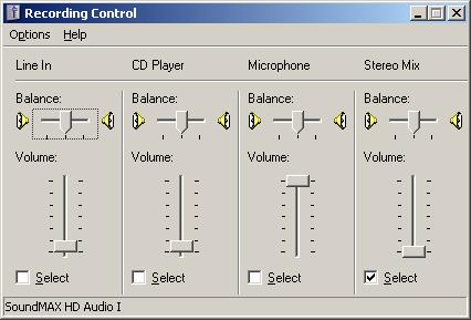

Tehát telepítésről. Mivel minden hangkártya rendelkezik mikrofon bemenettel a program ennek a segítségével lett megoldva. Úgy kell elképzelni hogy a kimenet "össze van kötve" a mic bemenettel. Persze csak logikailag. Ehhez az szükséges hogy a Recording Device a StereoMix legyen. Volume controlba Options, Properties, Recording rádiógomb, pipa a StereoMixre és ezt állítod egyedüli forrásnak. A hangerőt a StereoMixen állítsd szinte minimumra (mondjuk 1-2 max 3ra a 100ból). Elindítod a programomat és kész is. A csúszka arra szolgál hogy érzékenységet állíts. Ez nem a legszebb megoldás de legalább minden gépen mükszik.

Tehát. Az óra mellett van a hangerőszabályozó. Jobb klikk és Open Volume control. Beugrik egy ablak. Options menü abban pedig properties. Legy egy ilyen hogy Adjust volume for és három választási lehetőség: Playback Recording Other. Kiválasztod a Recordingot. Teszel egy pipát a StereoMix elé és OK. Ekkor beugrik a Recordin Control ablak. A StereoMix az ablak jobb oldalán lesz. És ez alatt kell legyen kiválasztva a Select.
És a csúszka a minimumon szinte. Ennyi. Bezárhatod az ablakot.

a stereo mix magyarba mi felel meg beállításnak? bemenet?
(#) Programmer válasza Hujikolp hozzászólására (») Feb 17, 2007 /
Az utolsó opció. Nem tudom magyarul, angol XP-m van. Valamilien bemenet szerűség, de nem vonalbemenet. Az más.

sikerült müködésre birni, megtaláltam azt a sztereo mix-et. van olyan csak átkell állítani felvételre. és ott van. müxik is az egész, csak annyi lenne a kérdésem h:
van a progi és benne azok a ledek. de az lpt porton ha rádugom a kapcsolást, akkor az nemugyvillog ahogy a progiba szépen, hanem összevissza. ha érted. tehát mintha más módban lenne. nemlehet valahogy ugy modosítani h ugy villogjon hátul mint a progiban azok a kis ledecskék? és h pont akkor? köszi amugy az infokat
