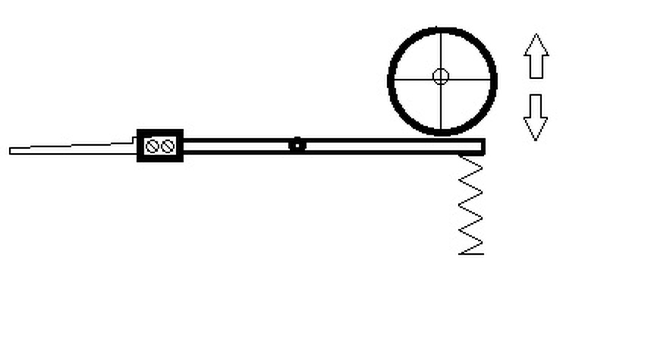

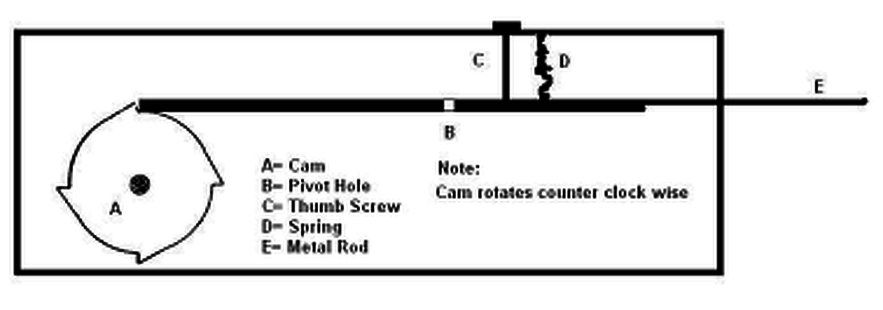

Kérdésem az volt, amire nem válaszoltál, hogy milyen gépeid vannak amivel eltudnád készíteni? Ez egy körkörös mozgást excenterikus mozgássá átalakító, ami a gyakorlatban annyit tesz, hogy egy kisméretű tárcsa forog a villanymotor tengelyére rögzítve, aminek nem a középpontjában van a tengelyfurat, hanem eltolva. Ezzel nemcsak körben forog a tárcsa, hanem alternáló mozgást is végez, ami egy rugóval ellentartott, egy ponton rögzített rudazatot mozgat le fel, amihez a különféle zárnyitó kiegészítőket csavarozhatod. Az excenter mértékének eltolása, a rudazat felfüggesztés távolsága, kiegészítők hosszának együttese adja a rezgés kitérését, a tárcsafordulata a rezgések számát.
Az elkészítéshez szükség lesz műszerészesztergára, precíziós fúrógépre, esetleg maróra, és kísérletező szellemre, kitartásra. A motor-fordulatszámot egyszerűen tudod változtatni, erre van topik a HE-n. Egy 10-20W-os kommutátoros motor megfelel a célnak.

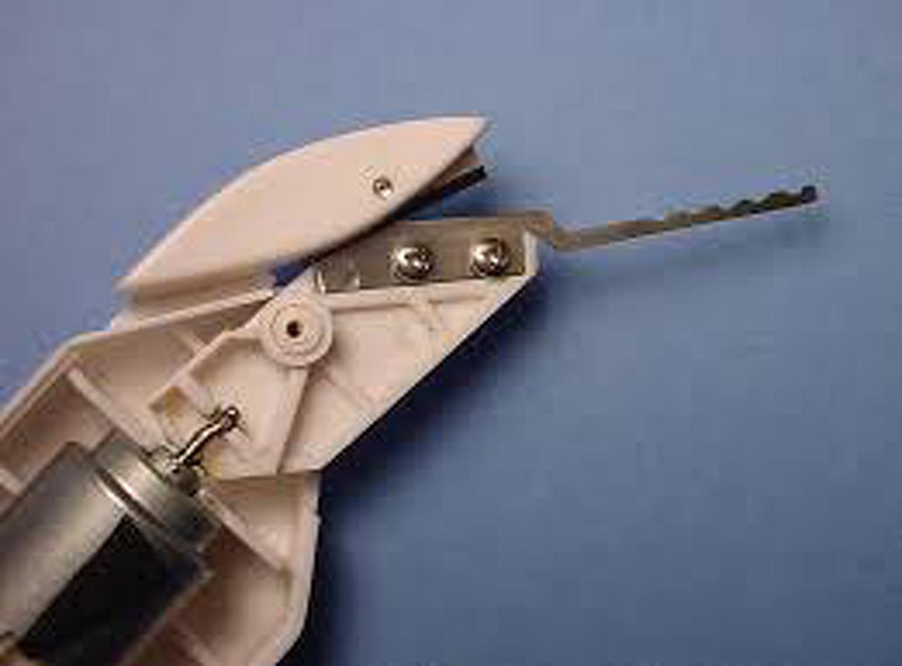

Ahogy a képen láttam (nem biztos de nekem így jött le) egyszerűen el van görbítve a motor tengelye, az adja az excentrikus mozgatást !
(#) welee válasza kaqkk hozzászólására (») Márc 30, 2016 /
annál képnél egy dolog nagyon elgondolkodtatott , a deformált motor tengely nem barmolja szét a műanyag elemet amit mozgat? Nem kéne oda valami más anyag?
A hozzászólás módosítva: Márc 30, 2016
(#) szamóca válasza kaqkk hozzászólására (») Márc 30, 2016 /
Igen, az is egy megoldás, én saját kútfőből merítettem. Nem láttam még belülről ilyet.

(Ha van rá lehetőséged, szerezz egy PC CD vagy DVD egységet. Abban találsz egy kis motort és nyomógombot is. Vagy bármilyen elemes borotva, hajnyíró stb.)
A motor tengelye nem bántja a müanyagot, ha az megfelelő, gyári borotvákban is van ilyen megoldás, fém tengely-müanyag kar. Igaz, ott a fordulatszám lehet, hogy kisebb.

Vehetsz valami olcsóbb csavarhúzót, és a hajtóműrész helyére beépíted a rezgőáttételt.
(#) kaqkk válasza welee hozzászólására (») Márc 31, 2016 / 1
„hajnyíró stb”
Ez lehet a nyerő ötlet ! Pont ilyen rezgő alternáló mozgást végez , már csak a "csőrét kell átalakítani"
