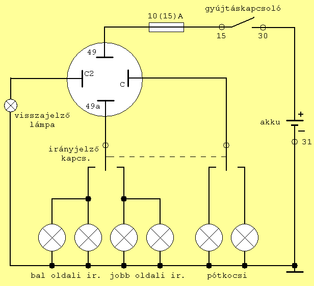

A traktorunkon rossz az irányjelző. Gondoltam megcsinálom de elakadtam. Nem tudom hogy kell bekötni. Henger alakú az indexrelé, 4 vezeték megy rá. A kapcsolóra is úgyszintén 4 vezeték. Apám szerint leesett valahonnan egy vezeték és azóta nem működik. Nem tudna valaki egy rajzot adni a bekötéséről?
Előre is köszönöm.

(#) AMD válasza akos70 hozzászólására (») Ápr 4, 2009 /
A következő van ráírva:
Bosch
made in Malaysia
0336207006
6125
12V (2+1) * 21W
Nicht wefen
A csatlakozókhoz:
49
49a
c
c2
(#) kobold válasza AMD hozzászólására (») Ápr 4, 2009 / 2
Az biztos, hogy a 49 a gyújtás, 49a pedig a kapcsolóhoz való kimenet; a C és C2 segédkimenetek, ha nem kötöd be őket, akkor is működnie kell.
Csináltam egy rajzot, azon bekötöttem mindent, hogy ne egyetlen ágat terheljen, de tulajdonképpen lehet variálni szabadon, csak az első kettő vonal (gyújtás és kapcsoló) a helyén legyen.
(#) AMD válasza kobold hozzászólására (») Ápr 4, 2009 /
Köszönöm szépen!
(#) akos70 válasza kobold hozzászólására (») Ápr 4, 2009 /
Amivel eddig találkoztam, azon a C a visszajelzö volt, a C2 pedig a vontatmányvisszajelzö.
Persze Malaysiában lehet nem igy csinálják.
A 49 és a 49a a lényeg, ahogy irtad.
