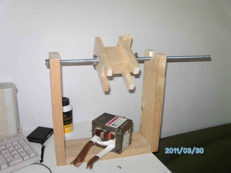

(#) electromanus hozzászólása Feb 21, 2012 /
Üdvözlöm az urakat és a hölgyeket !
Olvasgatom a fórumtémát és az a gondolat körvonalazódik bennem, hogy egy mechanikus kézzel tekerhető tekercselőgépet készítek. A menetszám számlálót lehet is mechanikusan kéne megoldani, bár nem tudom honnan szedek olyan számlálót ami hozzá kell. Talán régi autóból a mechanikus km számláló (?), vagy régi bicikli sebességmérőórából - ami még mechanikus volt a km számláló megteszi.
A kérdésem az lenne, hogy ha egy ilyen géppel tekercselek és éppen megunom és ezért abbahagyom vagy már készen van ezért hagyom abba, akkor milyen ragasztóval kenhetem be a tekercset hogy ne ugorjon szét amikor elengedem a huzalt ?
A másik dolog ami érdekel, hogy hogyan tekercselhetek egy ilyen géppel, hogy a feltekercselt sorok ne csússzanak egymás közé ? Minden sort kenjek be ragasztóval ?

Hoppá, még 2 kérdés az eszembe jutott, csévetestet hogyan tudok otthon csinálni ? Csak esztergálni tudok ? Mert eszterga nincsen itthon.
És milyen papírral tudom elszigetelni a feltekercselt
sorokat ? Van erre valami spéci papír csak nem tudom a nevét. HEStoreban lehet kapni ?

(#) granpa válasza electromanus hozzászólására (») Feb 21, 2012 /
Helló! Még ETD (vagy más kör alakhoz sem szoktunk drehálni).Csévét bakelit, prespán, PCB (fólia lehúz) lapból készítünk (rajzolás, vágás, ragasztás). A menetek közé bevágódást a rétegszigeteléssel küszöböljük ki. Réteg (sor) szigetelést kondenzátor-papírból csináltunk (régi nagy kondikból).Ez ú.n. rizsszalma-papír, vagy más vékony erős papír megfelel (pl.sütőpapír). Megállás, abbahagyás esetén, egyszerű ragasztószalag (enyves papír). Nagyobb tekercseknél selyemszalaggal összekötjük, amit előre aláteszünk.
(#) BarnaPili válasza granpa hozzászólására (») Feb 22, 2012 /
A körkeresztmetszetű csévét igénylő magokhoz érdemes megvenni a gyári csévetestet.Azon a kivezetések is rajta vannak.

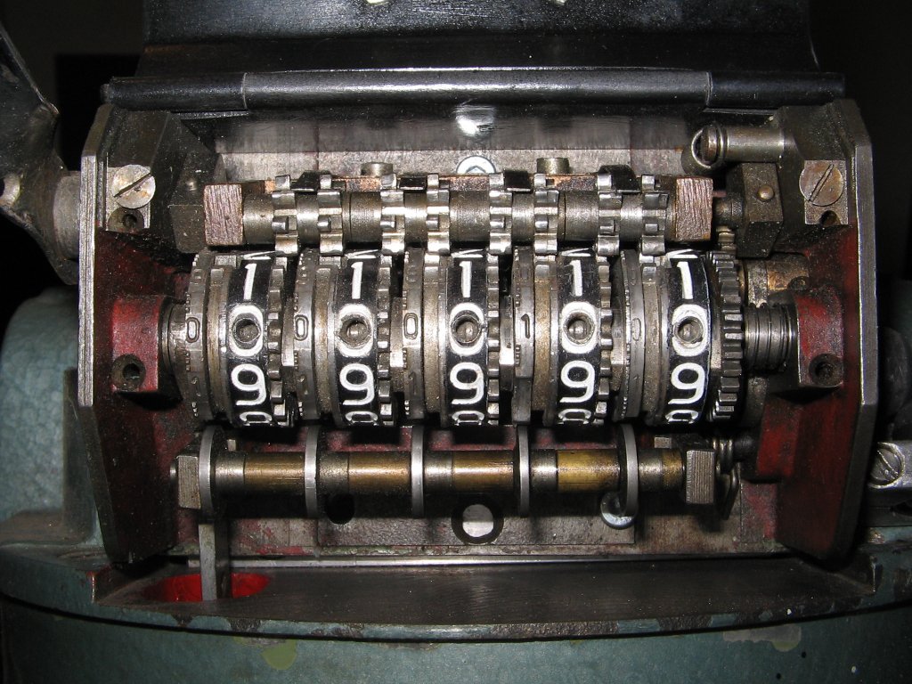

(#) granpa hozzászólása Feb 22, 2012 /
Helló! Régi telefonközpontos, elektro-mechanikus számlálóim vannak, ha érdekel valakit. Nem számol vissza (írni kell). 3x3.5x10cm nagyságú, 0.5cm-es számok, 5 számjegyű.

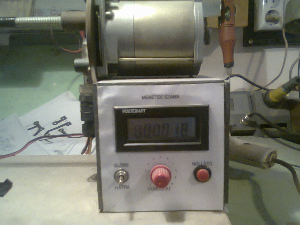

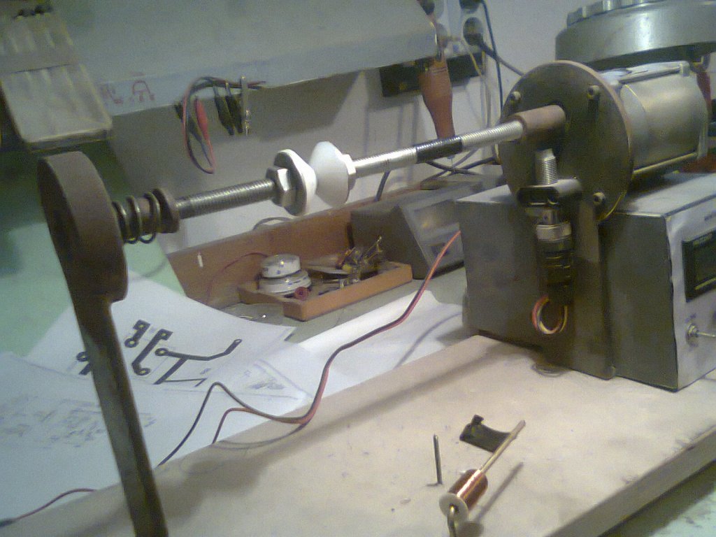

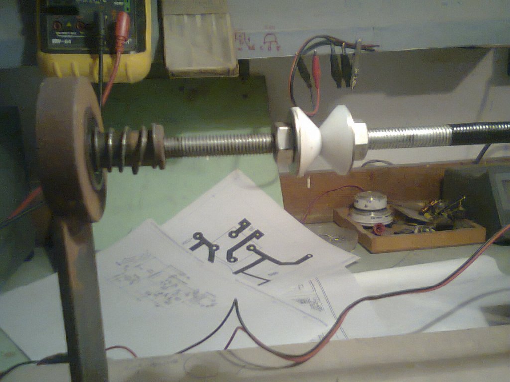

(#) poros hozzászólása Feb 23, 2012 /
Talán segít valakinek ha a sajátomat felteszem. A meghajtás egy nyomtatóból bontott 24voltos eredetileg is lassító áttétellel rendelkező motor. A fordulat szabályzás egy LM317 megfejelve 2N3055 el. Saját tápja nincs a labor tápomat csatlakoztatom hozzá használat során. Az egész egy MDF lapra van szerelve. A motor végén egy hasított hüvely van. Ebbe csatlakozik az M12-es csavarszárból készített tengely. Ennek a motor felőli részén keresztül megy egy 3mm átmérőjű csap ami a motor végén levő hüvelyhez csatlakozik. Ez adja a tengelynek a meghajtást. A hüvely oldalról kapott egy rövid csavart ez ad impulzust egy közelítés kapcsolónak minden körülfordulásnál,ennek jelét számolja a számláló. A másik oldalon egy lemezbe hegesztett csapágyházban csapágy van aminek a közepében egy furatos csúszóhüvely amit egy rugó nyom a motor felőli oldalra. A menetes tengely másik "sima"vége ebbe a hüvelybe illesztve támaszkodik. A tekercselés végeztével az orsó balra tolása után azt kibillentve kivehető a menetes szár a kész tekercsel együtt.

(#) electromanus válasza poros hozzászólására (») Feb 23, 2012 /
Ez egy profi gép. Az enyémhez már megvan az "alaplap", fa, meg a négy "oldaltartó" fát is lemértem csak még nem fűrészeltem méretre. Ezek tartják majd a két tengelyt.
