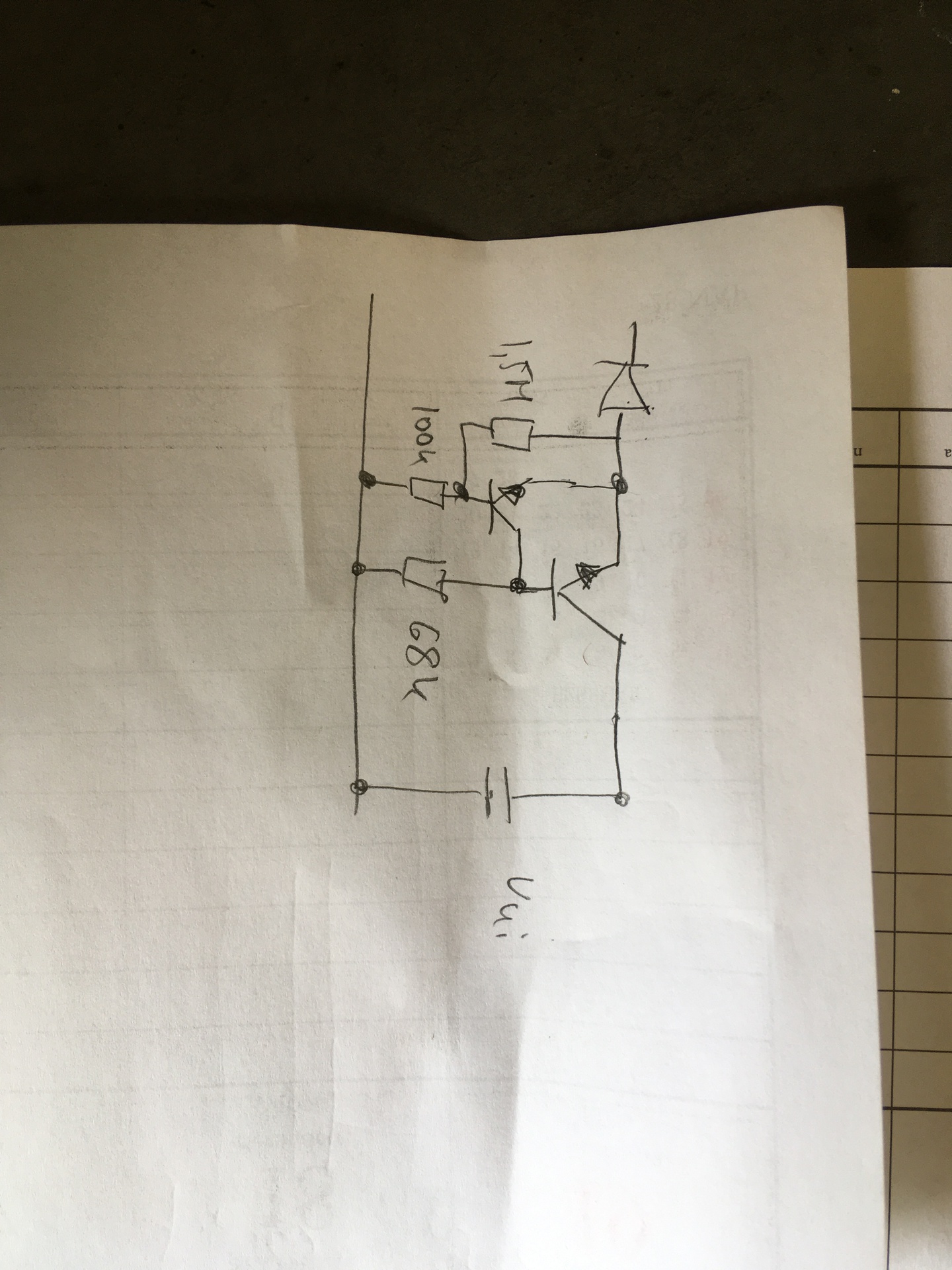

Összességében a harmadik, a héten a második műszerem, illetőleg átcsöngető zárlatjelzőm ment tönkre amiatt, hogy rámértem a 230V -ra. Milyen megoldással lehetne AC 230V tűrő jelzőt építeni? Gondolok például olyan eszközre aminek a galvanikus kapcsolat a hálózattal nem árt. Pl: 1000 Hz -el mérne, kapacitív csatolással, vagy soros, induktivitás, esetleg rezgőkör jelentene nagy impedanciát a hálózati váltóárammal szemben. Biztosíték kiégetős megoldás nem jöhet szóba, csak olyasmi ami magától visszaáll.

Annak idején a minimulti bemeneti védelmét tettem egy 555-ös sípoló tápágára. Egy 9V-os elemmel egybe dobozolva ( szigetelve), tápot szakította a két mérő vezeték, 230-ra morgott, de baja sosem volt. Még kapcsoló sem kellett rá.

Szerintem valami hasonló volt. A felső tranzisztor valami nagyfeszültségű, az alsó bármi. Az ellenállás okkal a kívánt feszültség korlátot lehet beállítani.
