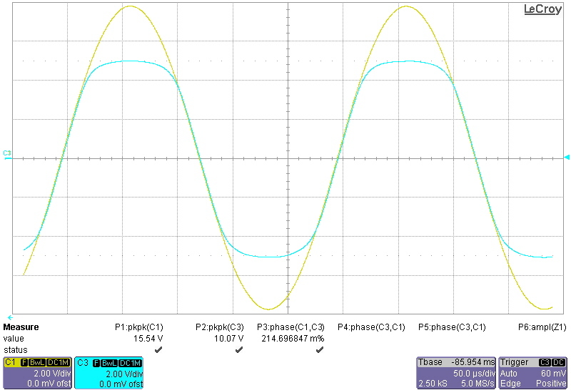

Kedves Fórumozók!
Segítségeteket kérném túlfeszültségvédelemben. Van egy NI PCI-6220 mérőkártyám, amivel +-10 volt közötti analóg jelet mérek. A mérési bemenet előtti áramkör egy 1:1 erősítésű műveleti erősítő (OPA551) - 1/3.2 osztó - 1:1 erősítésű műveleti erősítőből (OPA551) áll. Azaz az első erősítő bemenetére +-32V jel érkezhet, amit leosztok +-10 Voltra. A második erősítő kimenetete csatlakozik a kártya analóg bemenetére, amit védeni kellene. A kártya analóg bemenetére maximum +-10V feszültség kapcsolható. Még éppen elvisel 10-20 volt közötti bipoláris feszültséget is (elvileg először az első műveleti erősítő pukkan ki túlfesznél) de nem akarom kockáztatni a mérőkártyát.
Milyen megoldást javasolnátok ezen bipoláris jel korlátozására?
Válaszotokat előre is köszönöm!
A hozzászólás módosítva: Feb 18, 2013
(#) kadarist válasza Dadoo hozzászólására (») Feb 18, 2013 / 1
Használj megfelelő feszültségen letörő TVS szuppresszor diódát vagy egyszerű Zener-diódát úgy, hogy szembekötsz kettőt.

(#) Dadoo hozzászólása Feb 19, 2013 /
Egyelőre még nem a megfelelő zenerrel, de az elv működik! Köszi szépen!!
